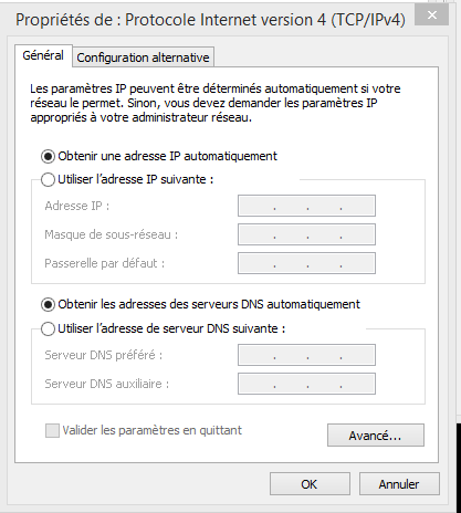

• Co nastavujes v ruteru a co v pc, ruter nech tak jak je, (original prideleni nastaveni) [img=/file…

• Zkratka, na co nastavujes ruter? Chudak po resetu je jen prostrednikem mezi tebou a internetem, s…

ani nevím co mám nato říct, celou dobu se tu bavím o nastavení routeru...
každopádně server dns v pc, byl nastavený na auto a když tam zadám všechny informace ručně, tak se ani k netu nepřipojí/omezený přístup/ani nevidím onu veřejnou síť hlášku...
• Zkratka, na co nastavujes ruter? Chudak po resetu je jen prostrednikem mezi tebou a internetem, s nic nerikajicimy hodnoty, je snad zrejmé, ze ti asi neco nepojede, obvzlast, kdyz udavas konfiguraci od boku.
už všechno funguje, nakopl mě ten obrázek co jste poslal, takže jsem tam všechno zadal ručně, restartoval pc i router, zase nic...takže jsem zase dal vše v pc na automatické a jako zázrakem vše začalo fungovat a žlutý trojúhelníčem na liště zmizel a internet se krásně zapnul, zeptal se zda je to domácí síť atd... a vše funguje :)
takže jsem odpojil kabel od pc a routeru a už máme wifi na všech zařízeních... :)
ale vím, že sem už víckrát asi psát nebudu, jelikož jste mě pořád přesvědčovali, že jsem něco nastavil špatně v routeru a nakonec jeden z vás, se ozval ohledně manuálního nastavení v pc -_- a od začátku byla všechna nastavení v routeru v pořádku, cítil jsme se tady jako blbec úplně zbytečně, koukám, že zdejší rádci umí tak akorát na někoho koukat z vrchu!!
