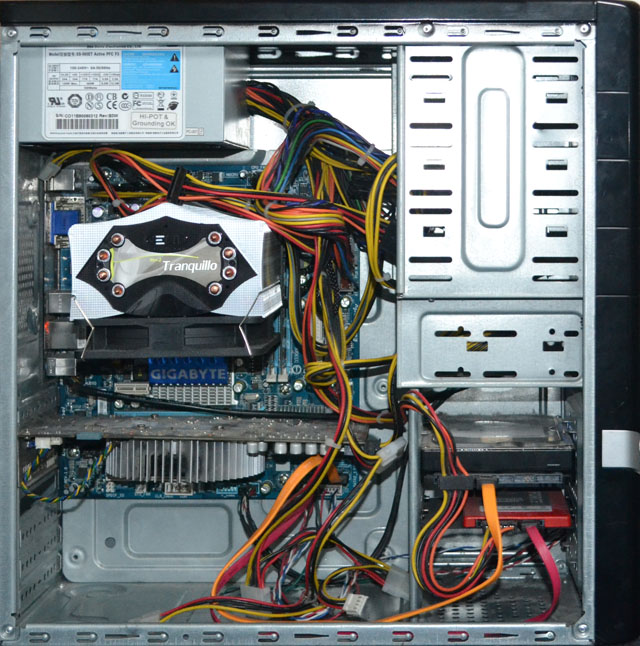

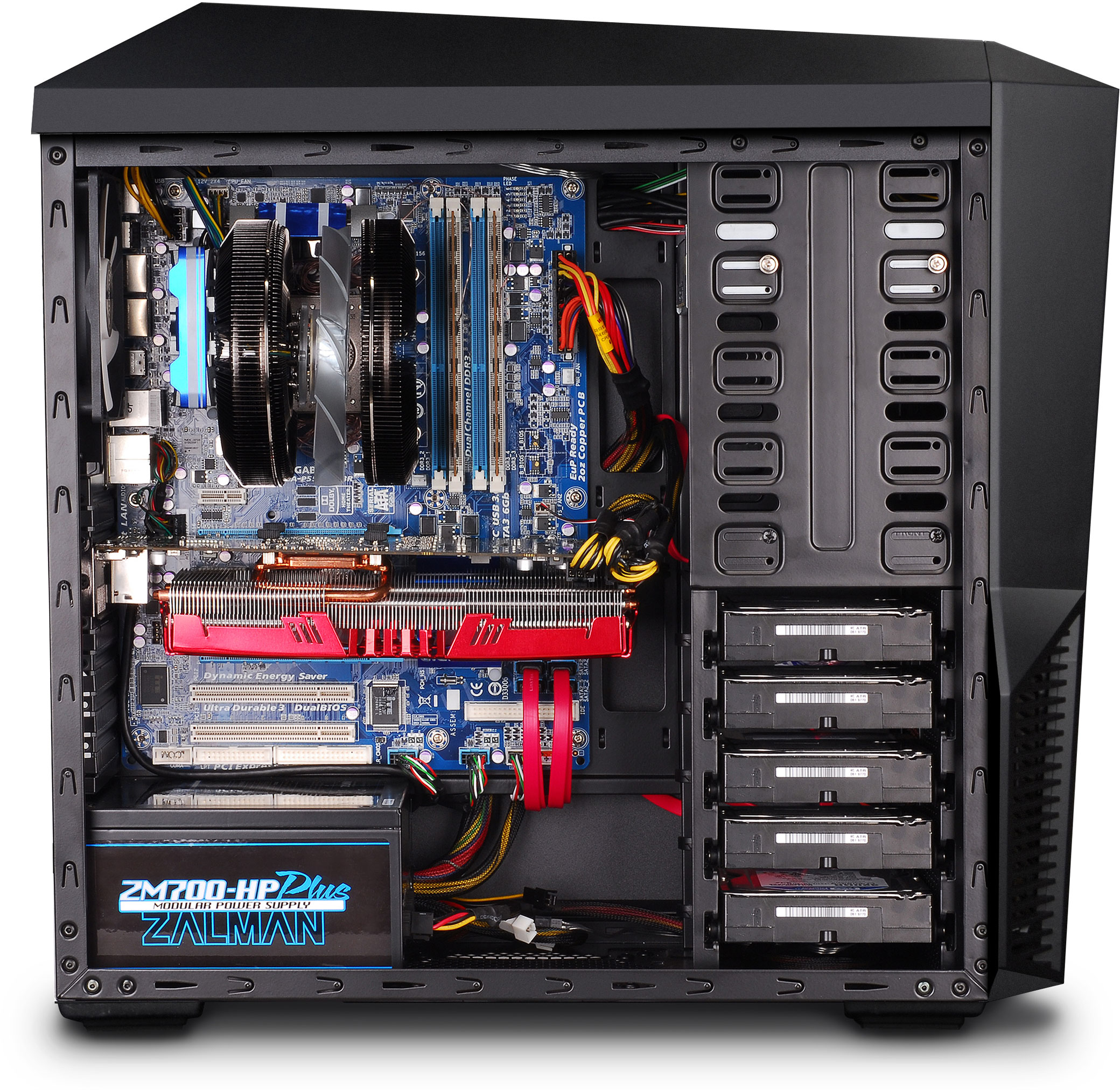

Také záleží jak máš ve skříni rozmístěné větráčky a uklizené kabely, viz obrázky
Ta první fotka/bordel je typická ukázka jak to vypadat nemá a fungovat to korektně nemůže.
To nejsou jen nevyvázané kabely, nýbrž daleko větší průser je ta orientace chladiče, všechen vařící vzduch prát jen do zdroje je zhovadilost, za kterou by se měly "skládači" toho zmetku useknout ruce.
Nejen, že to takto řádně neodvětrá, nýbrž ještě dává tepelně na prdel zdroji.
Takto to má vypadat pokud bude věž.chladič a zdroj nahoře.
