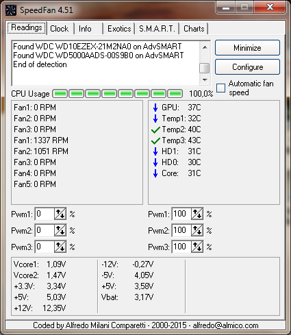

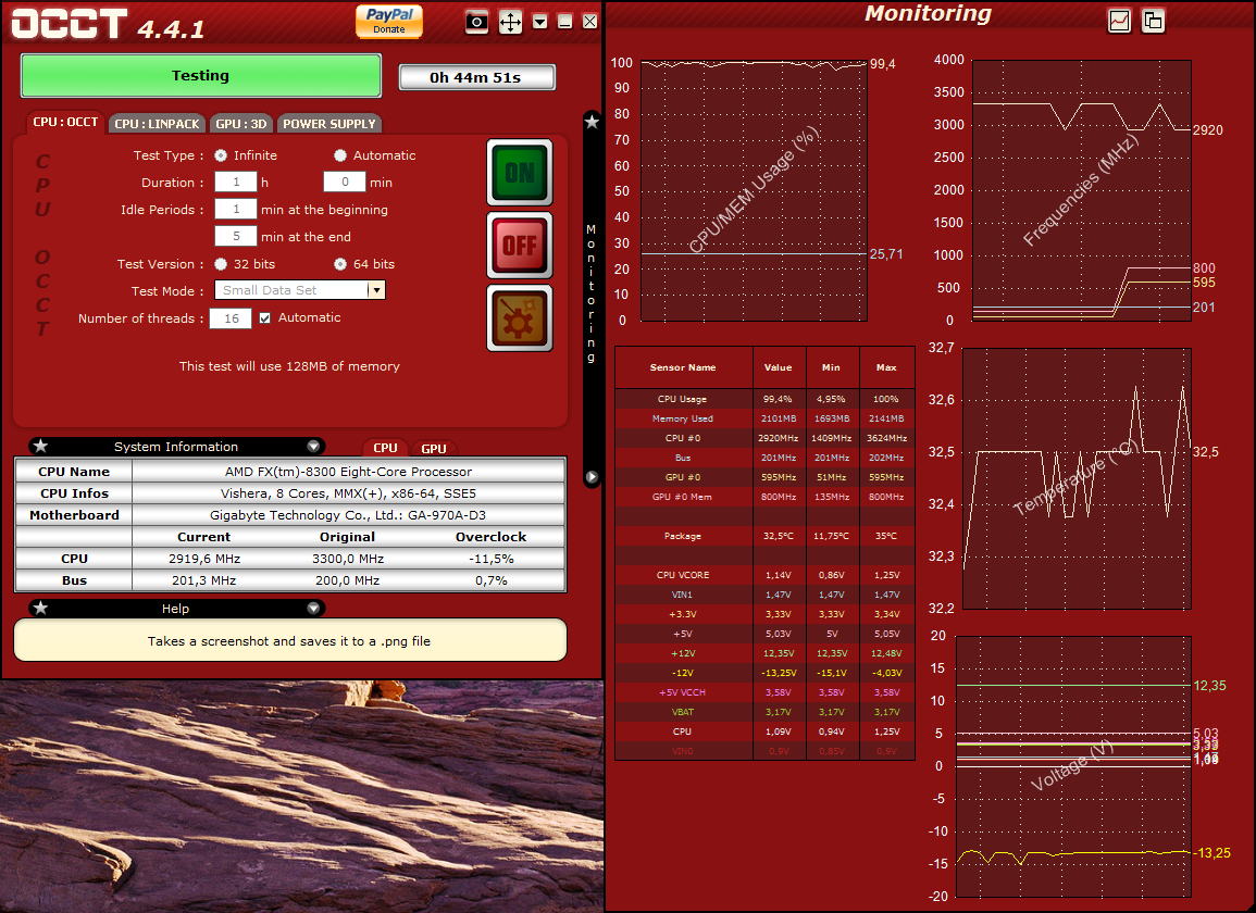

K tomu OCCT. Jde tam nějak nastavit, aby procesor jel na svou Turbo frekvenci 4,2 GHz? Maximum totiž…

V biosu dát násobič na hodnotu 21 a hodnotu FSB na 200 testuj. Tohle ještě není OC ale max turbo tak…

V prvním testu, kdy běžel na původních 3322 Mhz, se teploty nedostaly přes 35°C. Je to OK?
DaveSty 29.03.2015 16:16
DaveSty
Spíš to blbě měří.
karel 29.03.2015 16:17
Taky si myslím. Ale v OpenHW Monitor jsou ty samé hodnoty. Kde najít reálné?
DaveSty 29.03.2015 16:21
DaveSty
Můžeš zkusit SpeedFan nebo se aspoň podívej na teploty v BIOSu, tohle je tak zhruba hodnota pro idle…
karel 29.03.2015 16:23
Máš zapnuté šetřivé funkce viz min 1409Mhz, max 3624Mhz.
jezekhifi 29.03.2015 16:27
jezekhifi
Tak hodnota je stejná i ve SpeedFan. Možná je něco se základní deskou, už má 2,5 roku naběháno. Pros…
DaveSty 29.03.2015 16:53
DaveSty
Cool n quit, C1E
jezekhifi 29.03.2015 17:09
jezekhifi
A může to i takhle výrazně ovlivnit teploty? V idlu to ukazuje 10°C, v zátěži 35°C....oproti reálným…
DaveSty 29.03.2015 18:14
DaveSty
To je někde chyba. Jestli to není deskou Giga...
