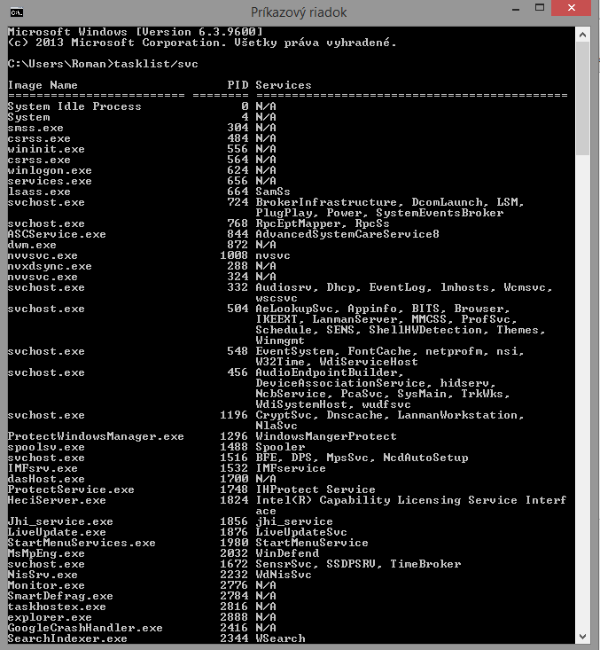

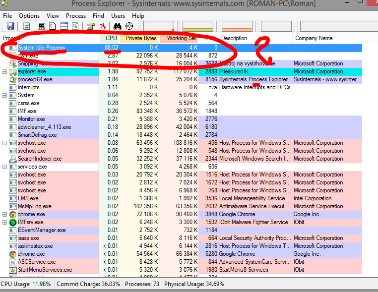

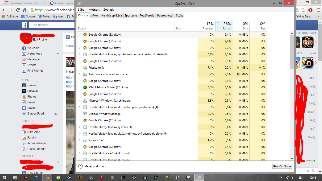

to je k ničemu, nevidíš tam co odkud skutečně startuje, nevidíš skutečný název procesů, a hlavně ti…

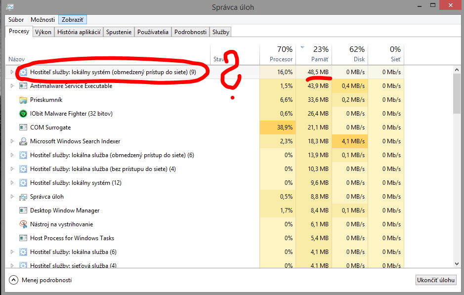

lední brtník 29.03.2015 17:32

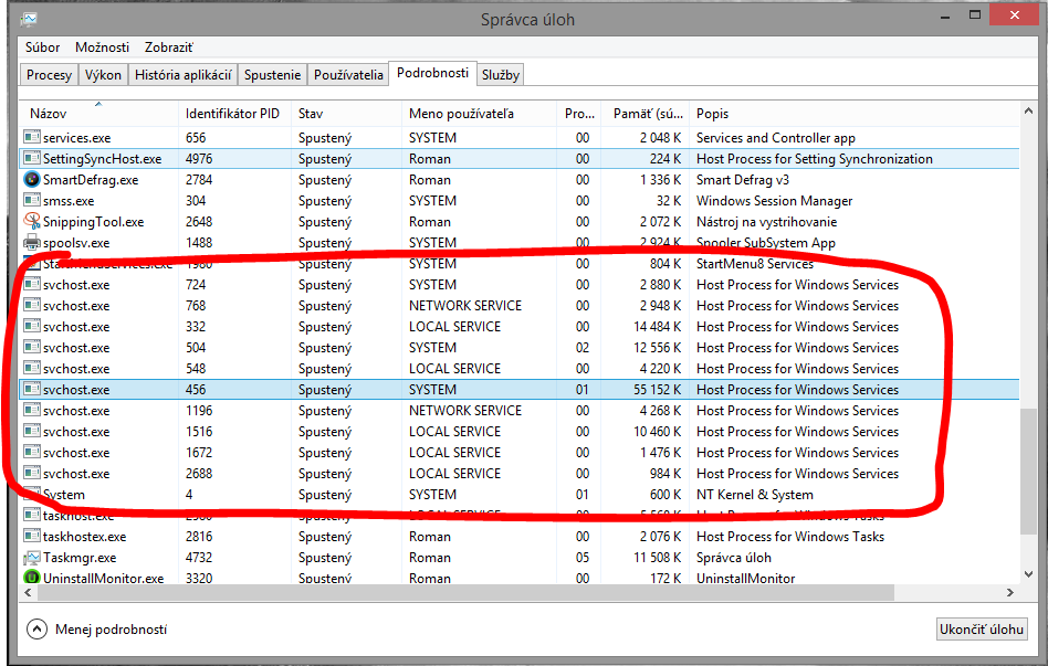

čo je toto?? nakoľko mi to dosť berie výkon...? odinštalovať či ne?
Romanus98 29.03.2015 17:38
Romanus98
To opravdu odinstalovat nejde. To nevidíš, že ti to ani nijak nezatěžuje CPU? Dá se to třídit podle…
karel 29.03.2015 17:41
teraz mi momentalne nič nezaťažuje pc, ale strašne pomaly ide net, ked sa prihlasujem na fb, trva to…
Romanus98 29.03.2015 17:48
Romanus98
http://windows.microsoft.com/cs-cz/windows/what-is -svchost-exe#1TC=windows-7
Zdenál 29.03.2015 17:46
Zdenál
v příkazovém řádku cmd.exe: tasklist /svc vypíše ti, co se za kterým svchost skrývá. uninstall mo…

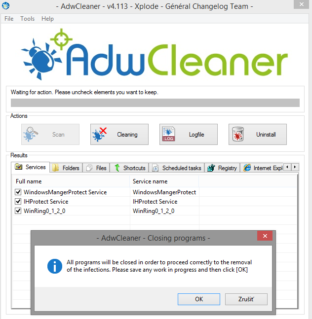

lední brtník 29.03.2015 19:10
nieco to našlo..
Romanus98 29.03.2015 19:27
Romanus98
když to nechceš řešit záložku po záložce a jsi líný se podívat na celý report, má to jednoduše tlačí…
lední brtník 29.03.2015 19:33
mam to teda odstranit??
Romanus98 29.03.2015 19:39
Romanus98
když si ten report nechceš číst, tak rovnou ano - na adwcleaner je zatím spoleh. já jen, že další zá…
lední brtník 29.03.2015 19:43
a teraz čo?? :-D

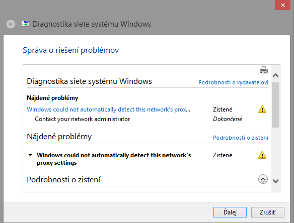

može to s tým súvisieť?
Romanus98 29.03.2015 18:19
Romanus98
prosim poradte niekdo... :-(

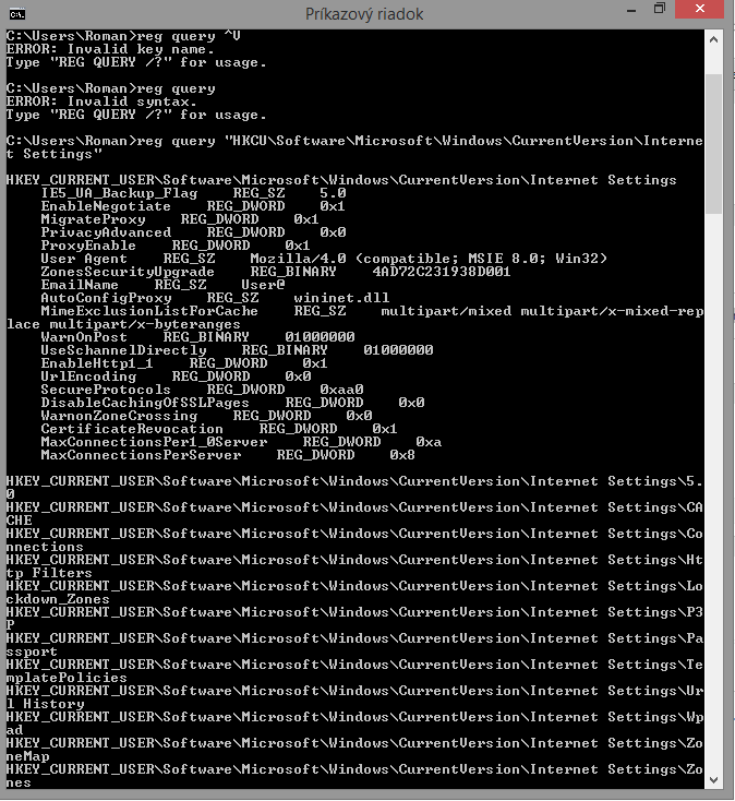

To připojení přes proxy máš schválně?
karel 29.03.2015 19:29
myslíš ,,použivanie servera proxy"??? alebo niečo iné?? :-/
Romanus98 29.03.2015 19:31
Romanus98
v příkazovém řádku si spusť: reg query "HKCU\Software\Microsoft\Windows\CurrentVersion\Internet Set…
lední brtník 29.03.2015 19:41
co teraz?
Romanus98 29.03.2015 19:45
Romanus98
proxyenable preventivně zakaž. ručně v registrech nebo příkazem: reg add "HKCU\Software\Microsoft\W…

Romanus98 29.03.2015 19:34
Romanus98
Nečinné procesy systému - tj. kolik času se procesor fláká a nic nedělá.
Zdenál 29.03.2015 19:37
Zdenál
to je k ničemu, nevidíš tam co odkud skutečně startuje, nevidíš skutečný název procesů, a hlavně ti tam něco žere 70% výkonu cpu a tobě je to úplně jedno. (na zabrané paměti už dávno nezáleží)
odinstaluj zbytečné doplňky z windows, proskenuj je na viry a spyware, projdi si chyby v prohlížeči událostí.
buď tu sračku system care vykopeš z pc, nebo začni uvažovat nad novou instalací.
anebo si nestěžuj, že ti kromě jiných nefunfuje https protokol.
ked sa prihlasujem na fb, trva to aj 30sek kym sa uplne načita
výpis taklist ukazuje, že máš mezi službami a procesy spoustu cizích věcí, které z jiných systémů neznám. (nemusím znát zpaměti všechny služby windows - win8 neplánuju vidět do smrti): broker infrastructure, systemeventsbroker, aelookupsvc, ikeext, ... - víc by ti ukázal process explorer, komu to patří, nebo projít všechny názvy ze svchost v registrech kvůli popisu.
další podezřelé odpady: už zmíněný ascservice8, imfservice, ihprotect service, jhi_service, liveupdatesvc, startmenuservice, wdnissvc - všechny .exe co neznáš si dohledej, třeba v tom process explorer nebo na disku nebo mezi automaticky spouštěnými nesmysly.

na malware v prohlížečích je adwcleaner.

obrázek z diagnostiky sítě tu dáváš zbytečně, ta ještě nikdy nikomu nepomohla.
já jen, že další záložky ti ukážou i škodlivé konfigurační skripty a doplňky v prohlížečích.
samozřejmě vykopat ven i ty další rádoby "pomůcky", které ti poradili u vás ve školce a které už ve windows jsou - a bez spyware.
reg add "HKCU\Software\Microsoft\Windows\CurrentVersion\Internet Settings" /v ProxyEnable /d 0x1 /f

"nejde" není popis. něco to hlásí, třeba že od w7 potřebuješ admošská práva.
ručně si tu samou větev projdeš v registrech:
HKEY_CURRENT_USER\Software\Microsoft\Windows\CurrentVersion\Internet Settings
ProxyEnable -> 0
