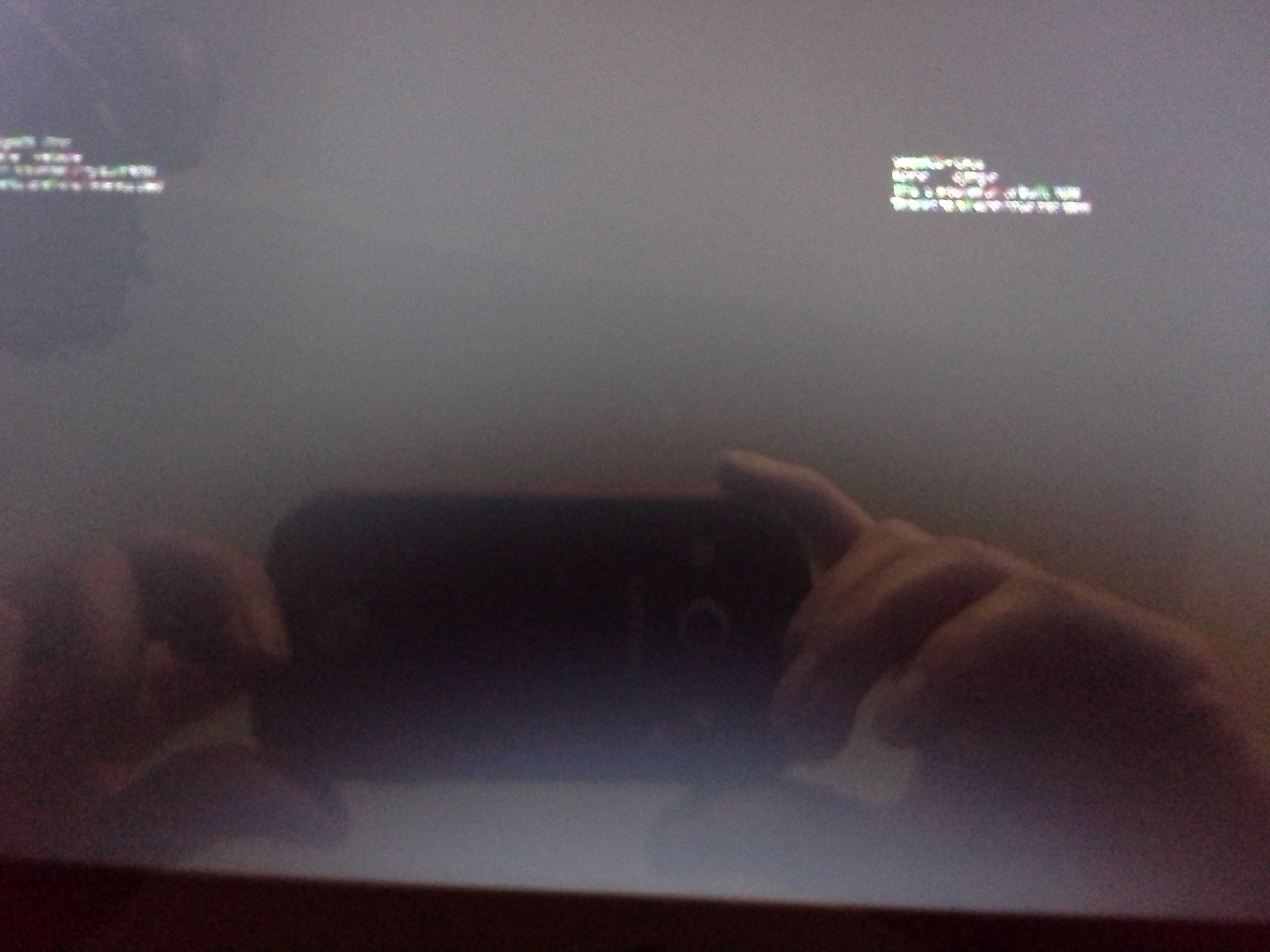

Point of view mobii tegra tablet 10.1.3G oficiální název
na štítku je TAB-TEG-10-1-3G
na obrazovce se objeví 4 řádky které nejdou pořádně přečíst a pod lupou to není o moc lepší tak se pokusím to sem napsat jestli to přečtu
tablet se nespojí s PC
asi je tam toto
VegaICS - Cass
Kernel - toto nejde přečíst
this it community built ROM
thanks to all who where assisted
no vidíš! :-) Díky.
Takže podle mě to normálně bootuje, jen se to někde kousne. Tj. by mělo stačit provést reset do factory defaults.
Tohle jsi udělal?
You need to shut down your tablet before doing procedure.
Press button 1 (Back key) for 1 second and press button 2 (power button) for 1 second. ( p.s. Please hold button 1 when you press button 2 ) Release button 2 first, then release button 1 (Back key). (Interval 1 second between release two buttons) Done correct you will hear the sound that there is a device connected to windows
Dělám správně tento postup?
zmáčku tlačítko 1zpět na 1 sekundu, držím tlačítko 1 a zmáčknu tlačítko 2 na 1sekundu, uvolním tlačítko2, a poté tlačítko1 měl bych slyšet zvuk spojení s počítačem!
Když udělám tento postup tak se spojení s PC neprovede, a tablet se vypne, nebo tam naskočí ty 4 řádky.
Co dělám blbě?
