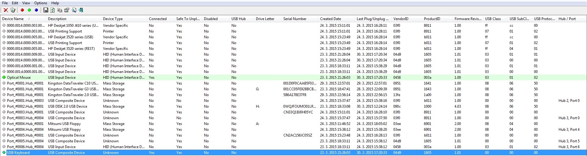

pro porovnání se správcem zařízení a pro výmaz divného usb krámu jde použít nirsoft usbdeview.
Nepoužívam iba som si ho omylom stiahol, šiel som po ovládačoch z logu a inštaloval ich automaticky ručne. Vyhľadal som si ich na internete a mazal ich z logu, ktoré som už mal a pri hľadaní ovládačov som ich omylom nainštaloval ale nepoužil a ihneď odstránil. Tvoj program my mal ukázať jednu neznámu mechaniku ale ukázal skoro 5 ks neznámych mechaník.
viz nadkolega: řetězec usb\vid_xxxx toho neznámého zařízení by byl užitečný.
stejně tak scren z usbdeview.

je tam několikrát usb composite device / neznámý typ.
podle "vendor" a "product id" je to usb tiskárna, zapojená předtím v jiném portu.
ale to nevysvětluje neznámé usb zařízení.
spíš vyhoď tu usb disketovou jednotku, to je opruz.

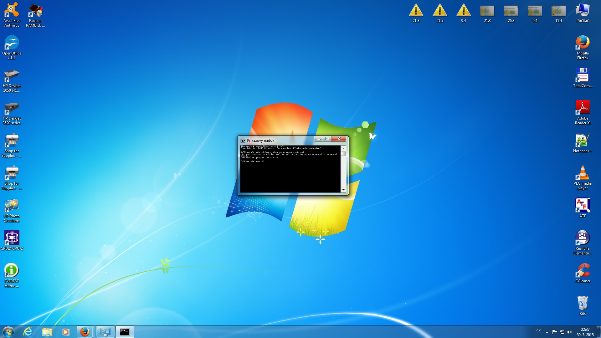

V tom bude malý nepodstatný problém, ja totiž na príkazový roadok v mojom rozlíšení nevidím. Respektíve, kde by trebalo prestaviť aby sa príkazový riadok prispôsobil rozlíšeniu obrazovky?
pidizobrazení cmd.exe: známá debilita windows, bude možná opravené ve verzi 12.
ale dívám se, že se některé okno pojmenuje "příkazový řádek" a pro ten to zas fungovat nebude.
ty dva řádky výš: "set devmgr_..." není třeba nikam opisovat.
chce je to uložit do textového souboru třeba: skryte_zarizeni.bat - a ten spustit.
nedoporučoval bych, spíš ruční kontrolu v registrech.
podezřívám, že je tam buď nějaká položka bez podvětve, anebo horší případ: nejsou k některé větvi práva pro čtení = nejde rozkliknout.
Okno som už prestavil a už aj s písmenami vyzerá dobre. Teraz k súboru vytvoril som súbor skryte_zarizeni.bat a skopčil som doň set devmgr_show_nonpresent_devices=1

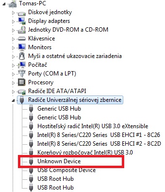

start devmgmt.msc a zadal podľa pripojenia ale po rozklikaní sa zobrazilo iba toto:

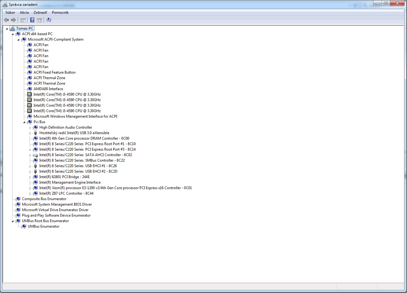

Inač pozrel som sa na zahraničné fórka a podobné problémy z mojim typom základnej dosky riešia i tam vraj ich spôsobuje ovládač AMDA00 Interface driver, radiaci tam radia aby ho zakázali ale v príspevkoch sa už nepíše ako to dopadlo.
neznámé zařízení bylo mezi usb řadiči.
já vidím 3x usb větve - dál nerozbalené.
u intel desky bych takto nazvaný ovladač nečekal. ale v seznamu acpi krámů taková věc je, třeba to jde zakázat.
jsem zvyklý hned v biosu vypínat přehnané podpory centrálního nastavování intel(tm), takovou věc z podobné desky neznám.
Takže ovládač AMDA00 Interface sa zakázať nedá... Odinštaloval som ho ale okamžite sa objaví neznáme zariadenie a systém automaticky nainštaluje ovládač znova. K tomu ACPI mám taký ovládač pod zariadením počítač ACPI x64-based PC.

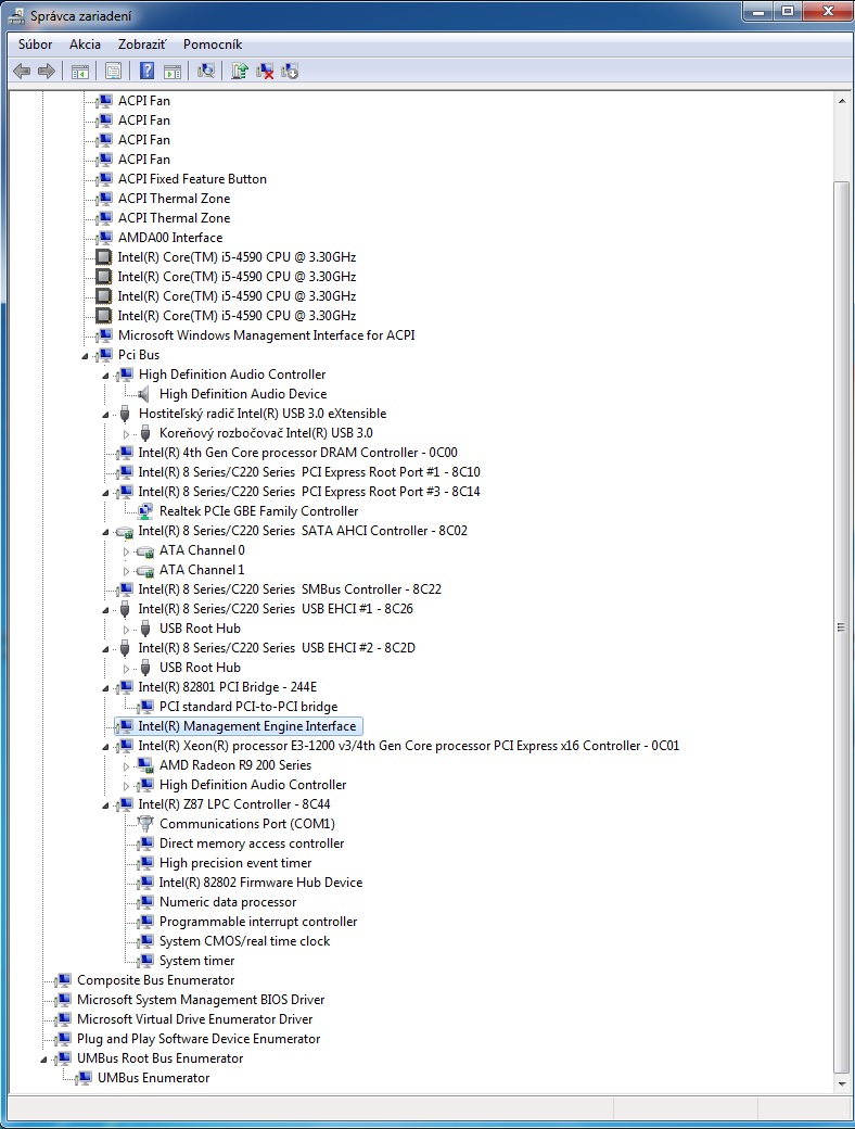

Prikladám ešte rozklikanú verziu...
![[http://pc.poradna.net/file/view/22161-dsddsd-jpg]](/file/view/22161-dsddsd-jpg)
1) v biosu zakazuju přesně ten "intel me", co máš označený.
2) pokud nějaké hw zařízení existuje, ale uživatel ho nechce, nemá smysl ho odinstalovat - pnp systém si ho doinstaluje znovu. zařízení se ve správci zařízení zakáže = ikona vpravo nahoře.
Ok.zakázané. Čo sa týka neznámeho zariadenia, našiel som množstvo príspevkov v angličtine a tie hovoria že vraj neznáme zariadenie je akési "ACPI Thermal Zone" a vraj problém sa mal dať vyriešiť pomocou ovládačov ASUS Probe II Sense Driver 1.0.1.0 ale po tom čo som ho stiahol a nainštaloval sa nič nestalo.Čo ešte sa dá robiť?
