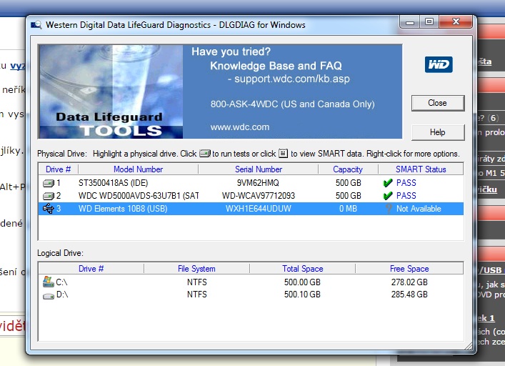

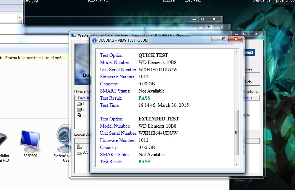

mám problém se svým jen 4 měsíce starým 1TB ext. HDD a to ted, že ho zapojím do USB konektoru (jakéhokoli PC). Počítač přehraje klasický connection zvuk, nainstaluje drivery - > ovládací panely -> tiskárny a jiná zařízení ext HDD bez problémů vidím. Ale nezobrazí se v počítači. Zkoušel jsem i od WD program Data lifeguard diagnosis ze kterého přidávám foto toho co jsem byl schopen vyzjistit.

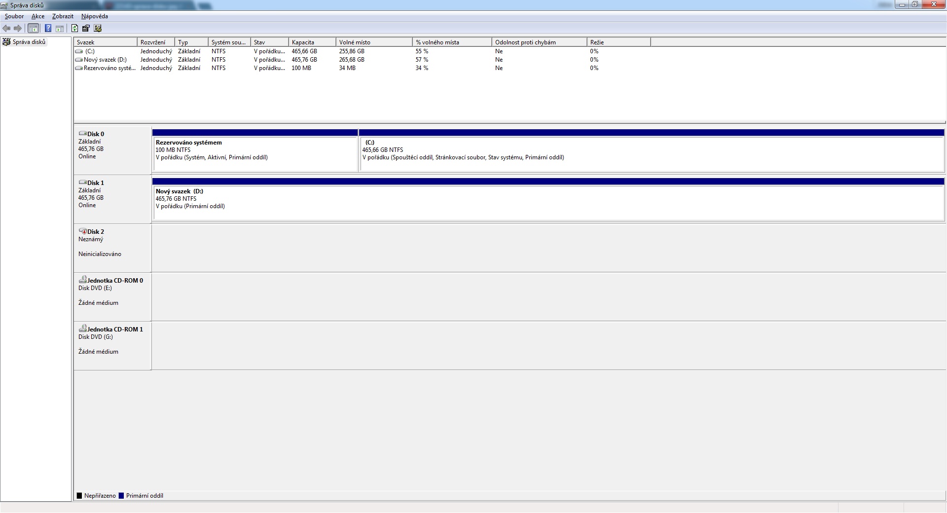

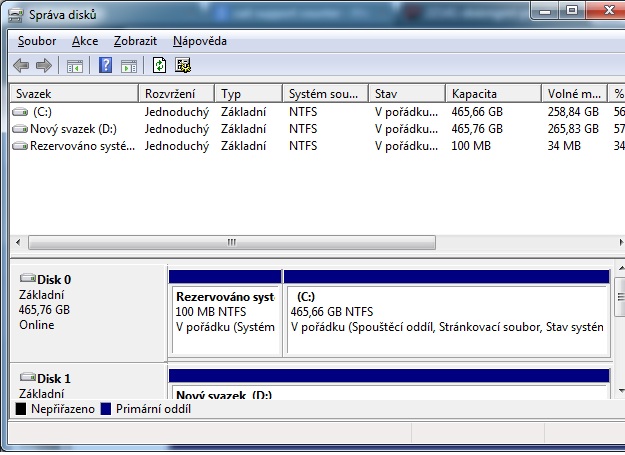

a jak to vypadá ve správě disků? To nejdůležitější jsi sem vůbec nedal, hlavně že fotíš ikonky a fak…
touchwood 30.03.2015 19:14
Kde najdu správu disků?

Kde najdu správu disků? Start->Spustit->diskmgmt.msc nebo se k tomu nějak proklikej.

Bohužel...ukáže to tohle

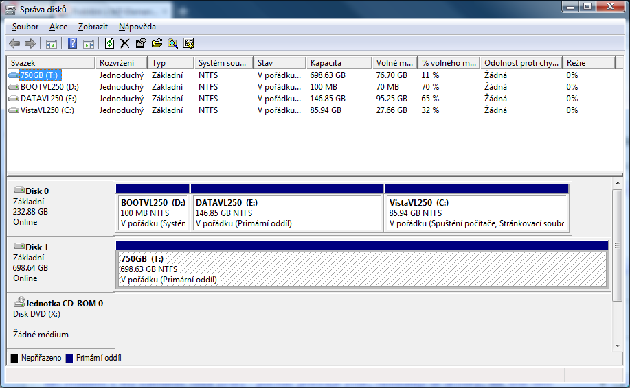

tobě nejde to okno roztáhnout, ať vidíš na nejspíš externí disk d:? buď ty windows reklamuj, nebo po…
lední brtník 30.03.2015 23:11
Ne mistře. Disk D je druhý HDD umístěný v počítači...

ok. počkám, až se naučíš sejmout obrázek se všemi disky. preventivně jedna blbá zpráva: jak název n…
lední brtník 31.03.2015 19:36
Myslel jste toto?
Espiritu 01.04.2015 08:22
Espiritu
ověříš v druhém pc. - buď je problém jen v usb napájení tohoto pc, to se vyloučí na jiném pc. - neb…
