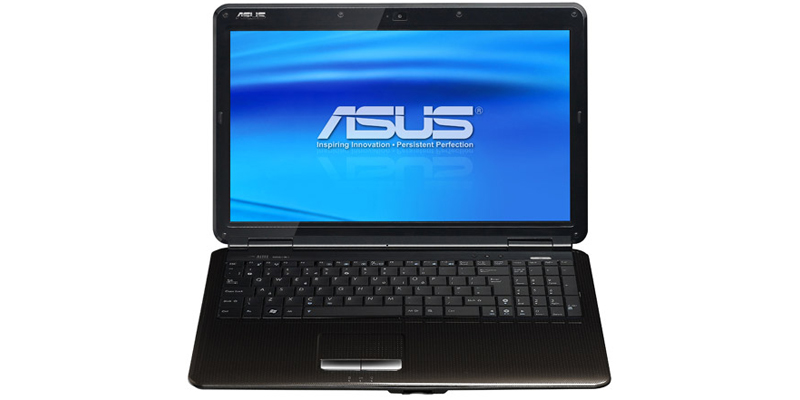

Dobrý den, měl bych takový problém se zapnutím notebooku. Je to ASUS k50ad, cca 6 let starý.
Po stisknutí tlačítka se rozsvítí diody, PC udělá obvyklé zvuky, ale toť vše, dál se nic neděje, nenaběhne Win, ani se nezapne monitor. Už mi to udělalo několikrát, ale pokaždé šel po nějaké době znovu spustit, když jsem ho parkrát vypnul a zapnul, tak naběhnul. Teď už to zkouším asi třetí den a stále nic. Vždycky když jsem ho zapínal, diody třikrát blikly a pak naběhl, teď blikne jen jednou a nic se neděje, po dalším stisknutí tlačítka (když už je zapnutý) se pc hned vypne, to také nikdy nedělalo, musel jsem tlačítko podržet déle a teprve pak se vypnul. Počítač také začal padat, když byl spuštěný, že se najednou zasekl, zčernala obrazovka, udělalo to takový divný zvuk, jako když se zasekne písnička a vypnul se, pak se třeba chvíli dělo to, že jsem ho musel vypínat a zapínat a po chvilce naběhl. Myslel jsem, že je to Windowsem, ten jsem přeinstaloval, ale tím to nebylo, teď v PC nic není, je úplně čistý a dělá to pořád. Předem děkuji za radu (jsem na pc úplný lajk, win si přeinstaluju, ale tím jsem skončil, tak kdyžtak bych prosil nepoužívejte na mě nějaké až moc odborné rady, děkuji).
