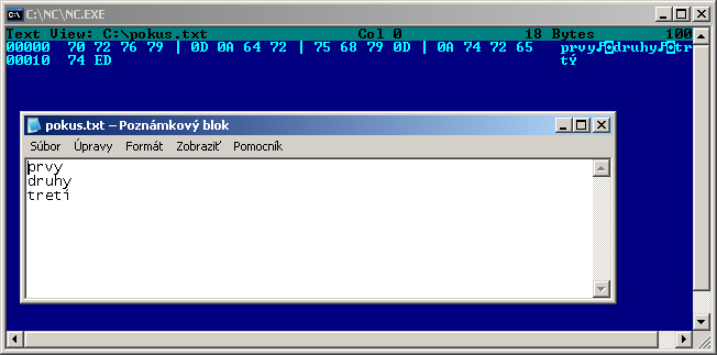

Ach jo.. Google: testovanie konca riadka pascal .Prvý odkaz 5.Prednaska Riadky sú oddelené "nevidite…
sakraforte 01.04.2015 13:13
sakraforte
"vpodstatě" máš velké nič.... čítaš znak za znakom a testuješ ho na "a"... O súbore ktorý sa snažíš…
O súbore ktorý sa snažíš čítať ani zmienka (je každý riadok ukončený CRLF, CR alebo LF ?
čítaj to po riadkoch:
readln
