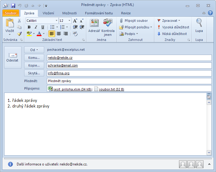

Ahoj, obracím se na Vás s prosbou o radu jak funkčně odeslat e-mail přes VBA prostřednictvím Outlooku.
Využívám tento kód
Sub ExcelOutlookPriloha()
    'Tools / References / Microsoft Outlook x.x Object Library
    Dim OutApp As Outlook.Application
    Dim OutMail As Outlook.MailItem
    Set OutApp = CreateObject("Outlook.Application")
    Set OutMail = OutApp.CreateItem(olMailItem)
    With OutMail
        'adresát
        .To = "nekdo@nekde.cz"
        'kopie pro
        .CC = "schranka@email.com"
        'skrytá kopie pro
        .BCC = "info@firma.org"
        'předmět zprávy
        .Subject = "Předmět zprávy"
        'text zprávy
        .Body = "1. řádek zprávy" & Chr(13) & "2. druhý řádek zprávy"
        'aktivní (uložený) sešit jako příloha
        .Attachments.Add ActiveWorkbook.FullName
        'jiná příloha
        .Attachments.Add ActiveWorkbook.Path & "\soubor.txt"
        'zobrazení okna se zprávou (není nutné)
        .Display
        'odeslání zprávy
        '.Send
    End With
    'uvolnění z paměti
    Set OutMail = Nothing
    Set OutApp = Nothing
End Sub
Čerpáno z TÉTO STRÁNKY
Problém, kterého sem si všimnul až po nějaké době je, že email se neodešle ihned při kliknutí na tlačítko odeslat (v okně Outlooku nová zpráva), ale uloží se do konceptů. K odeslání dochází až tehdy pokud se klasicky otevře Outlook.
Nechat proběhnout kód aby vytvořil zprávu a poté ještě znovu nahodit Outlook aby došlo k faktickému odeslání jaksi postrádá smysl. Věděl by někdo jak z toho ven.
PS: jedná se o office 2007

//Editace
Šak to tady vidíš.
Pokud se jedná o Tvůj edit. Tak smímky pochází z jiné metody odesílání. Pokud by musel uživatel ještě potvrdit nějaké okno se zprávou je naprosto jedno, hlavní "problém" tkví v tom, že se musí vyplnit, uložit s předem daným názvem a poté odeslat sešit excelu. S vyplňováním a ukládáním mi pomáhají makra která mám v souboru, ale často se zapomene soubor odeslat, proto sem chtěl využít této možnosti. Žádné chybové hlášky se nekonají, vytvoří se mi stejné okno Outlooku jako má autor kódu na webu
[http://pc.poradna.net/file/view/22172-excel-mail-o utlook-01-png]
to vše je v pořádku. Teď by mělo stačit kliknout na odeslat, ale zpráva se neodešle jen se zavře okno Outlooku. K faktickému odeslání zprávy dochází až tehdy pokud klasicky spustím Outlook pres zástupce na ploše (např.), poté se zpráva ihned odešle bez nějaké chybové hlášky nebo dodatečného potvrzení.
