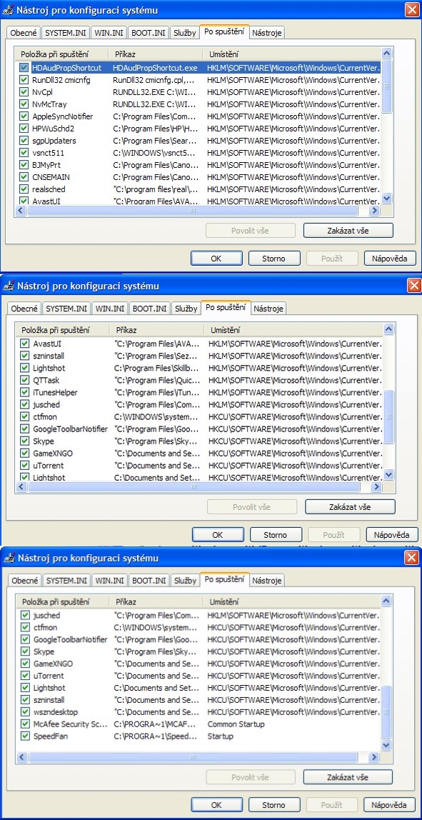

Zkontroluj si taky, co se ti spouští v msconfig - karta Po spuštění (dej sem screen) a dále úlohy v Plánovači úloh.

Zkontroloval jsem ten Plánovač úloh (6pmva8) a myslím, že "ext_coupon_notification_service" a "ext_coupon_updating_service" jsou ty soubory, které bylo potřeba najít (už jen podle toho názvu). Nevím zda jsou 'špatné' i ty soubory s těmi poněkud zvláštními názvy (bXzpa... a IPkBu...)
Udělal jsem SS v tom msconfigu, ale nevím zda to pomuže:
6pmz04
6pmzdj
6pmzrr
Děkuji za ochotu, protože já se v tomhle moc nevyznám :-/ Ješte tak odinstalovat ten program bych dokázal, což jsem taky udělal, ale to je víceméně všechno.
neskutečný bordel, zřejmě i nějaký spyware - se nediv, že je to pomalé.
nepoužívej retardovaný msconfig, který nedokáže změnit velikost okna a nezobrazí tak celý název, umístění a celý příkaz.
použij například codestuff starter.
odinstaluj to svinstvo od mcafee.
a win proskenuj adwcleanerem.
Podle těch screenů tam máš současně Avast i McAfee (nepotřebuješ ani jeden). Pokud nepoužiješ ten codestuff starter (viz brtník), tak alespoň roztáhni pole Příkaz, ať je vidět, odkud to startuje. Podle mě nepotřebuješ nutně spouštět automaticky při startu žádný z těch programů. Zkus to všechno odškrtnout a zrestartuj PC. Pokud pak něco nepůjde, zase to (jednotlivě!) povolíš.
V příloze jsou ty tvoje screeny pohromadě. Dodej sem něco podobného s tím roztaženým polem Příkaz.
Tu je screen z toho codestuff starteru (6q7cpr)

Zkusím odškrtnout některé ty programy, které se spouští při startu a uvidím.. Asi hloupá otázka, ale když to budu 'nahazovat' zpět, nemusím vždy zrestartovat PC, nebo ano?
Zkusím odškrtnout některé ty programy, které se spouští při startu a uvidím... ale když to budu 'nahazovat' zpět, nemusím vždy zrestartovat PC, nebo ano?
měníš povolení při spuštění pc nebo přihlášení uživatele. jaký má smysl to zaškrtávat a vracet zpět za běhu, bez změny přihlášení?
musíš chápat, co děláš:
1) toto je seznam položek, které se podle povolení spustí.
2) co je spuštěno, už běží v paměti. ke zrušení za běhu slouží druhá záložka - "procesy", inteligentnější obdoba správce úloh. když se nechceš znovu přihlásit do windows, killneš ten proces.
k seznamu toho hnoje:
avast - už ti někdy něco zachránil?
canonsolutionmenu - nejspíš zbytečnost od skeneru.
cz.seznam.software - adware, vykopat ven. (nejspíš nemá nic společného se "seznam lištou", pro jistotu zakázat obě)
gatexn go - podle umístění je to spyware, ven z pc.
hw sw update - k čemu? máš canon tiskárnu. pravděpodobně zbytečnost.
aplikaci lightshot bych nedůvěřoval, že nezištně slouží jen pro screeny zadarmo, ty jdou publikovat i bez ní.
seznam lištička - zbytečnost.
sgpupdater - jaký search guard? s největší pravděpodobností spyware, ven.
c:\windows\snct511.exe - naprosto bruntální cesta pro aplikaci. podívej se do vlastnostostí toho .exe: jestli to není od canonu nebo něčeho co používáš, zakaž a smazat.
javaupdate - k čemu vůbec v pc potřebuješ nebezpečnou věčně děravou javu?
tkbell.exe - realplayer je etalonem adware, odinstalovat to svinstvo.
popis těch položek ti program ukazuje dole. já to odhadoval podle umístění, opisovat to z obrázku a googlit se mi nechtělo.
