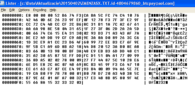

Zasifrovalo mu to pripony txt, zip, pdf a dbf (mozno aj ine, zatial neviem). Nie som pri tom stroji, mam momentalne len vzdialeny pristup na pc s nazdielanymi datami (tiez su zasifrovane a premenovane). Vzor premenovania je takyto: ZIAD.TXT.id-4804679860_btcpay@aol.com. Vysledne subory su vsak vacsie o cca 200-500 bajtov ako povodny original.
1. Moze byt virus/cerv alebo nejaka zrada aj v tych zasifrovanych suboroch? Maju priponu .com, co je samozrejme tiez aj spustitelna pripona. Mate niekto skusenosti? Preco su tie zasifrovane vacsie?

je txt čitelný v jakémkoliv editoru? co má za hlavičku?

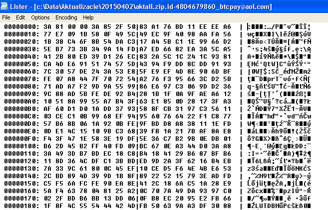

no tak untitled2 je povodne txt subor s nulovou velkostou. A untitled1 je zaciatok zip archivu, teda…

com zvyčajně začíná mz. dedukcí lze předvídat spouštěcí rutinu, jak jsi psal. na stroji nedovol rest…
A untitled1 je zaciatok zip archivu, teda zacinalo to na PK...
Hlavne mam obavu, ci tam nie je nejaky kod, ktory po kliknuti povoli nejaku dieru v PC. Lebo klikali na tie subory aj na nenakazenych strojoch, a kedze je to .com tak mam obavy, co to vlastne spravilo. A nie som tam fyzicky, tak to mam len sprostredkovane plus to co viem stiahnut z toho zdielaneho adresara...
