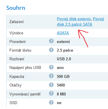

To musíš rozebrat a pak uvidíš jestli to bude klasický SATA nebo to zkurvený USB napojení.
sambilionk 08.04.2015 15:46
sambilionk
rozoberať nič nemusí. Je to napísané v tom odkaze..vid príloha..
adepT 08.04.2015 15:48
adepT
Takže kdyby to rozebral a dal to originál Sony rámečku, který je pro PS3 superslim, tak by to mělo j…

No nevím popis z Heuréky bych moc vážně nebral protože ty jsou schopný tam napsat totální nesmysly,n…

Tady v tom videu - watch - ho rozebírá a vypadá to, že je vážně SATA II a mělo by to tedy jít.
HonzaCapek 08.04.2015 16:17
HonzaCapek
Jo takže to půjde v pohodě.

ANO, rozobrať ho musí, no to či je disk na SATA, alebo má integ. USB sa dá zistiť pomerne jednoducho…

Nemusí nic měřit! Mrkni na to video a hned vydíš, že to je standartní hdd Toshiba.
jezekhifi 08.04.2015 16:25
jezekhifi
Pro jistotu jsem to změřil. Ale jak je vidět na tom videu, tak je to HDD Toshiba s rozhraním SATA. T…

Keby si aspoň trochu zapol mozog, tak by si zistil, že je to všeobecný postup. Najmä pre tých, ktorý…

To je v pohode. Ten údaj "11 cm", sa skôr myslí v cca. Môže byť aj viac. Ako som už hore napísal > p…

Ok, tak díky. Dokoupím rámeček pro PS3, rozeberu a dám ho do PS. Díky za odpovědi.

Už jsem to udělal a vše funguje :-) poslední
