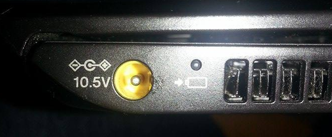

Zdravím mám výše zmíňovaný ntb ale nemám adaptér a ze spodní části ntb nemohu nalézt imput jen vím že 10,5V ale nemohu nalézt ampéry a kolik wat prosím dokáže někdo zistit?
Najdi si to googlom. BTW dost pochybujem ze adapter ma 10.5V, tolko ma asi baterka a ne adapter.

Tak si kup nejaky 100W zdroj s vystupom 10.5V, viac jak 100W to zrat urcite nebude.
Ale nemohu dohledat A jestli 1,9a nebo vic
100W by bol 10A

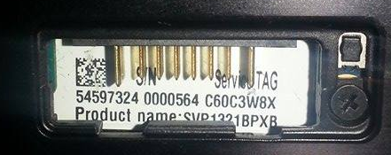

navyse to modelove cislo co si napisal do dotazu vobec neexistuje.
Mě jde o to aby když použiji tento adapter aby ntb nedostal vic něž má.
Urcite chapes ze SVP1321BPXB neni to same co SVP132BPXB. Jasnovidci su o poschodie vyssie.
Ten link na amazone je pre SVP1321 a to je tvoj model.
Notebook nemoze "dostavat viac" ak suhlasi napatie. Fyziku v skole uz neucia? Ampere resp. watty uvedene na zdroji je maximalny prud ktory zdroj je schopny dodat. Mozes si kupit aj 1000A zdroj
Prip. si hladaj spravny model aj s tymi pismenami, najdes v principe to same

Fyziku jsem měl, ale ikdyž vím teorii radši si to nechám ověřit jelikož elektřiny mam respekt pardon... :)
Napatie musi byt spravne, aj polarita mas to tam nakreslene (na to pozor), prud minimalne 3.8A alebo viac. (ak ten cinan na amazone nekeca). Pripadne si daj do google sam spravne ten model a slovo power supply alebo charger
