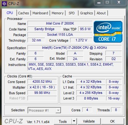

mam ho nataktovany na 4,2GHz
Tarzan89 11.04.2015 20:10

už som to prestavil na základné
Tarzan89 11.04.2015 20:35
Tarzan89

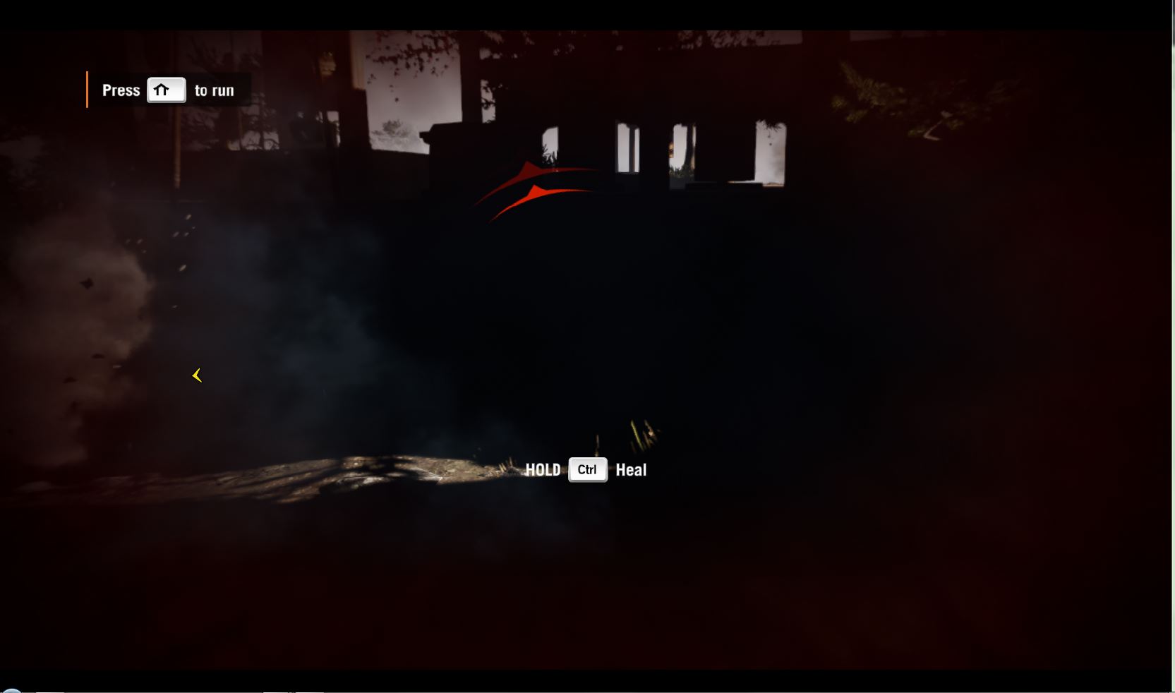

toto je fotka na zaciatku tej farcry4 hry aby ste mali predstavu ako to sprosto skresluje a sposobuj… poslední

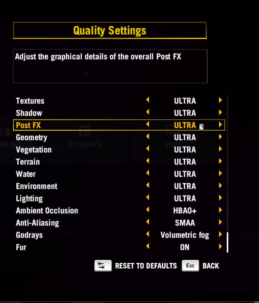

Jednalo sa len o nastavenie v hre: Zakazdym ked som nastavyl qualitu grafiky v hre farcry 4 na ultra tak sa Ambient Occlusion zakazdym nastavil na SSBC a ked som ho prehodil na SSAO tak vsetko ide ako ma.
radujem sa moc predcasne...teraz som prave zisitl ze ostatnym to pod hociakym nastavením nerobí...Do riti takze je chyba v karte.
No paráda, takže ju môžem ísť rovno vrátit...Vedel by mi niekto poradit náhradnú graficku kartu čo by sa finančne aj vykonostne rovnala s touto?
susal som dat aj na zakladny takt aj som zvysoval na 4,5Ghz ale nic mi to nepomohlo. Stale mi to robi pri facry4 ciernotu ked si prehodim na HBAO,HBAO+ ...Najradsej by som aj ja sam ostal pri tej MSI ale obavam sa toho ze aj po treti krat dostanem zlu
