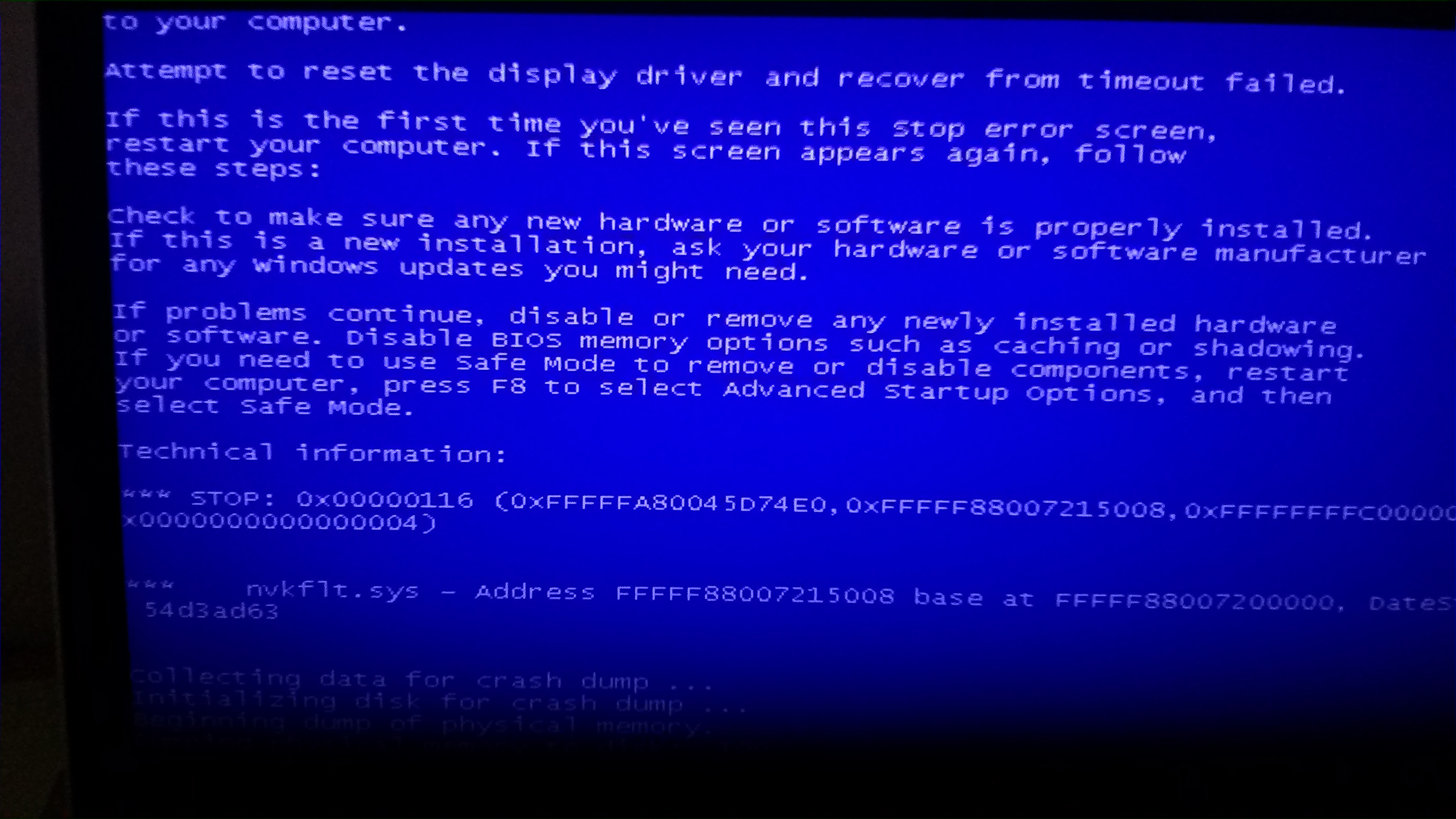

Je to asi 3 týdny co mi můj notebook začal vyhazovat bluee screen s chybou 00000116 (viz obrázek). Dělá to pouze u hry League of Legends, notebook padne někdy po 8 minutách někdy po 30 minutách ve hře, ale někdy jede v kuse klidně 3 hodiny. Prolezl jsem návody jak to fixnout a vyzkoušel asi stokrát odinstalovat ovladače, reinstaloval jsem hru, ale nic nepomohlo. Pokud by někdo věděl co stím byl bych vděčný. Díky za pomoc
Ovladace oboch grafik tam su original z webu vyrobcu notebooku, alebo cez nejake dementne aktualizat…

na aktualizaci pouzivam program NVIDIA GeForce Experience

Víš o tom, že ovladače na noťas bys měl stahovat z webu výrobce noťasu?

Tak vidíš, jaký "Experience" Ti ten program připravil. Pamatuj - není nad poctivou ruční práci (= vy…

dobra kouknu na to a zkusim to přeinstalovat

Jen dodám, že výrobce notebooku dostane od výrobce grafiky (AMD / nVidia) jen samotný čip, který "ob… poslední
Jen dodám, že výrobce notebooku dostane od výrobce grafiky (AMD / nVidia) jen samotný čip, který "obalí" svým vlastním řešením (které je většinou odlišné od standardních rozhraní obou výrobců grafických čipů) a pro toto vlastní řešení upraví patřičně i ovladače. Proto u většiny notebooků působí obecné ovladače problémy.
