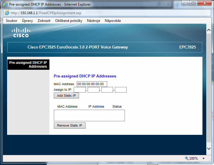

Přišel jsem ještě na jednu zajímavost. Když je PC v režimu spánku a já se k němu připojím přes vzdálenou plochu, tak ho to porobere i z venkovní sítě. Rezervoval jsem mu hned první adresu:
[http://pc.poradna.net/file/view/22262-screenshot-p ng]
Dále jsem našel i postup: http://portforward.com/english/routers/port_forwar ding/Cisco/EPC3925/Wake_on_LAN.htm však také bez úspěchu.
Nemůže to být nastavením portu pro aktivaci v routeru?
