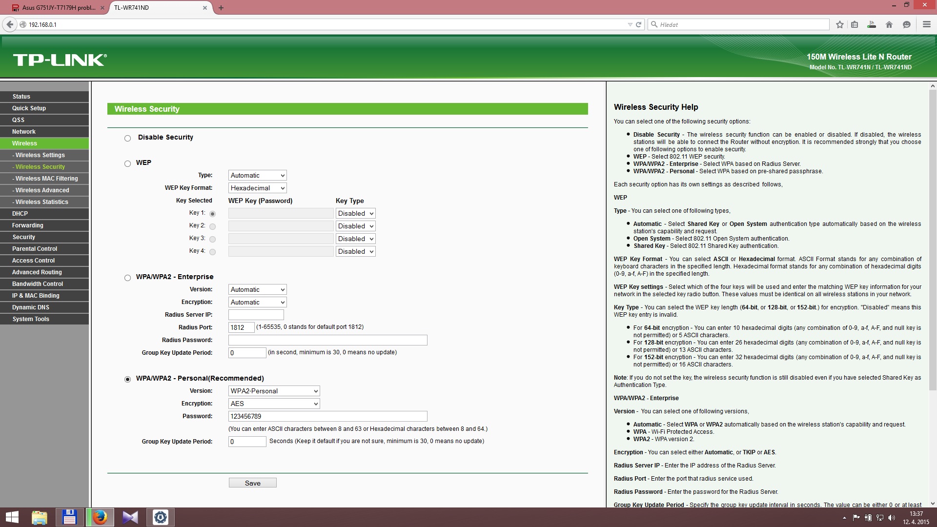

Takhle je nastavený Router, pokud se nepletu tak to je jak má být.
volitelné přepínání WPA/WPA2 fak není totéž, co předvolba buď wpa, nebo wpa2.
Asi tě nechápu tak sem přikládám screen nastavení.
jo, to je dobře, je tam už jen jednoznačně wpa2.
