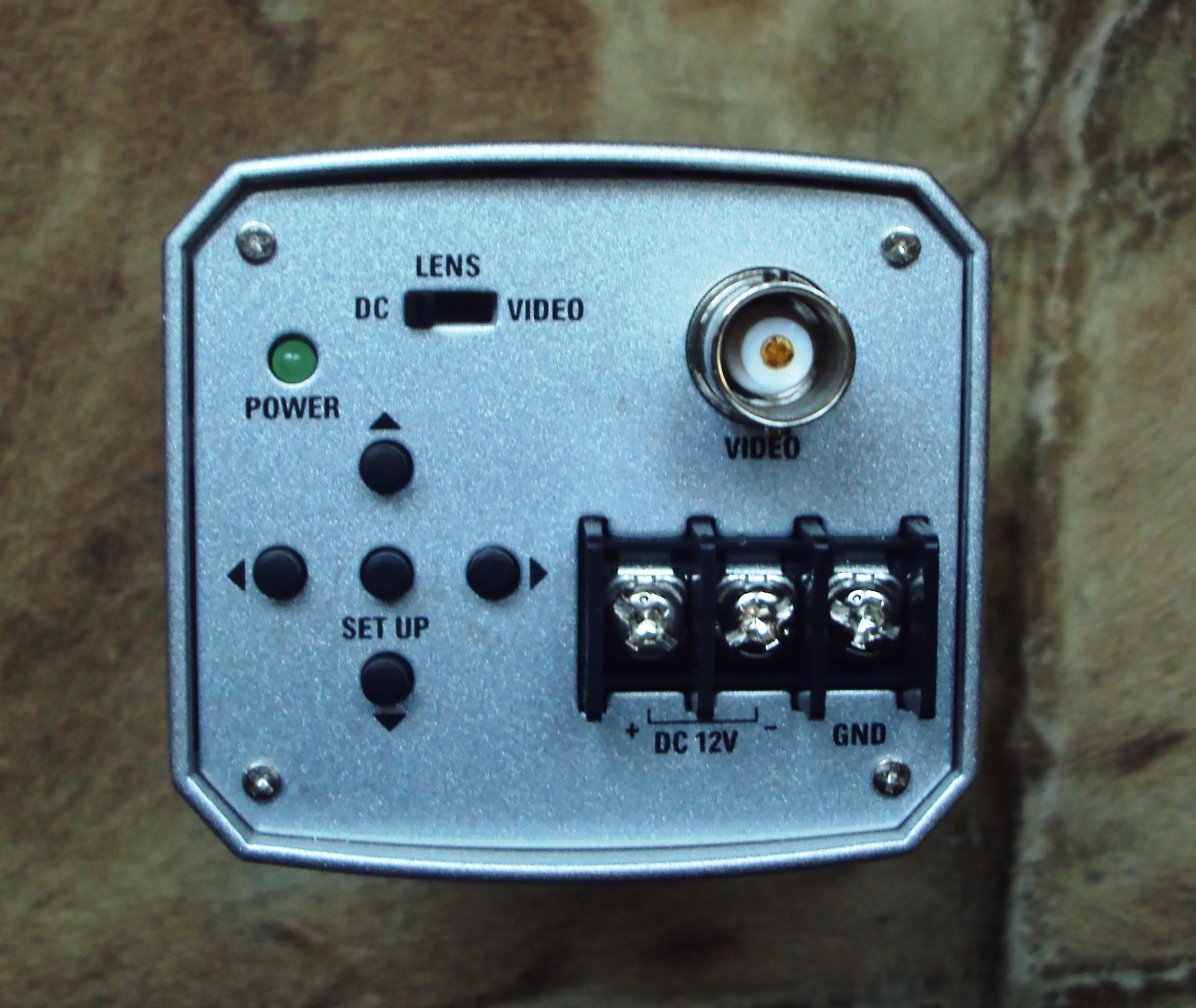

Dobrý den. Dostal jsem kameru Samsung SDC-415, má Video výstup 1 Vp-p, 75 ohm. co ještě potřebuji k připojení k PC nebo TV? Děkuji za odpověď.

| Kamera má podobný výstup jak TV anténní vstup, jen je na bajonetový uzávěr, viz foto. wakar 12.04.2015 09:08 |

| Ano, na kameře je BNC konektor, takže potřebuješ kabel, který má na jednom konci BNC a na druhém RCA… jirka44 12.04.2015 10:24 |
Ano, na kameře je BNC konektor, takže potřebuješ kabel, který má na jednom konci BNC a na druhém RCA (neboli CYNCH někdy také CINCH nazývaný) konektor. Nejjednodušší je koupit RCA-RCA kabel a BNC-RCA přechodku.
