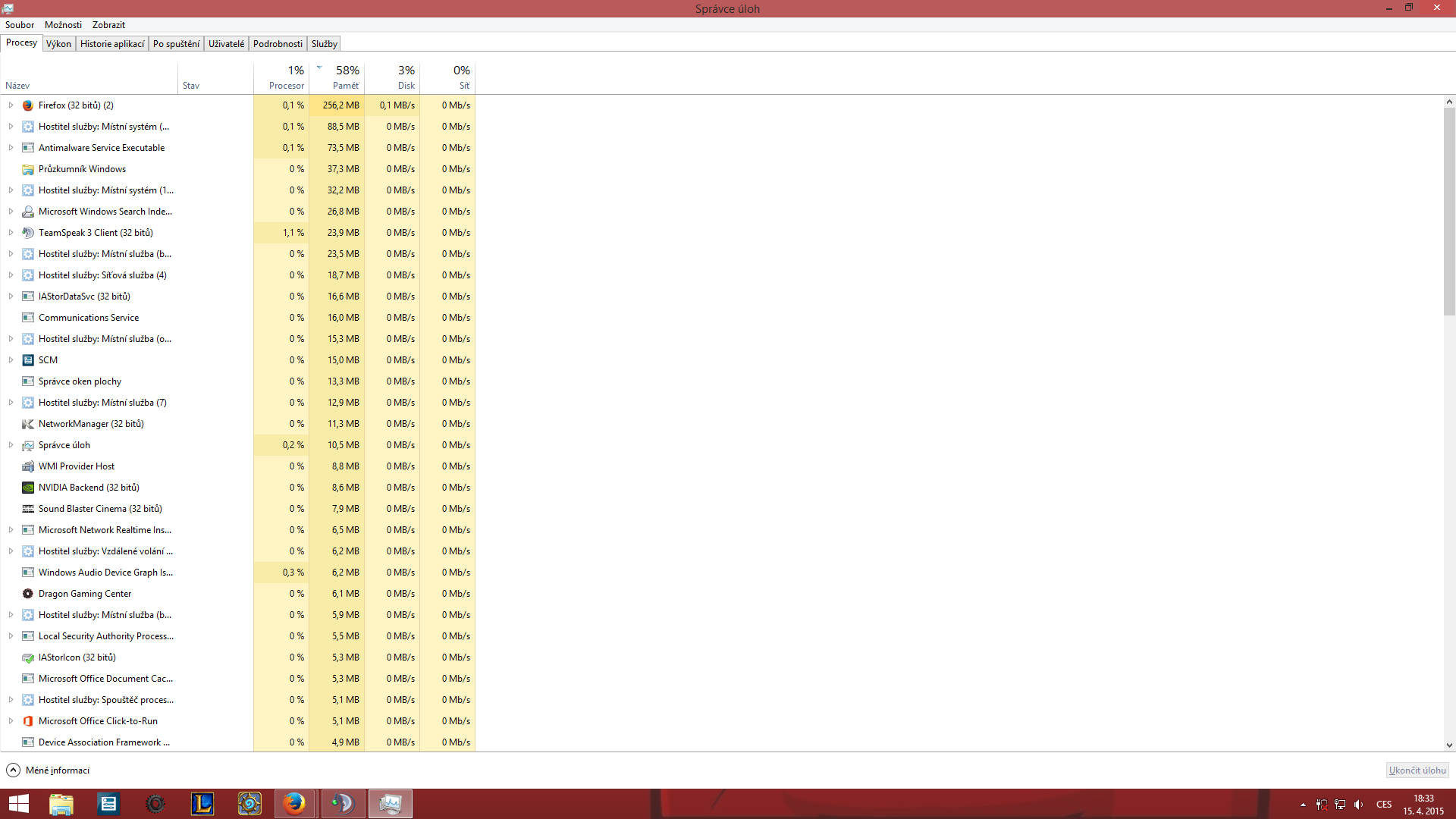

Jak souvisí cena notebooku s obsazením RAM? Kvůli tomu sis ji snad kupoval, aby byla využívaná. Máš…
karel 15.04.2015 18:48
Kupoval jsem si to kvůli hraní a tady to mě docela omezuje mám 8gb ram . Myslím že je to dost.
SneezyCorn 15.04.2015 18:50
SneezyCorn
To si myslíš špatně.
Wikan 15.04.2015 18:54
Možno keby si nemal spustenú asi stovku procesov (niektorých určite zbytočne), vyzeralo by to omnoho…
pme 15.04.2015 18:54
pme
Poradil by si mi které můžu vypnout? :)
SneezyCorn 15.04.2015 18:56
SneezyCorn
Zatím nic nevypínej. Máš nějaký skutečný problém, nebo se ti prostě jenom nelíbí to číslo?
Wikan 15.04.2015 18:58
Vypni tie, ktoré nepotrebuješ... Ja Ti do PC nevidím...
pme 15.04.2015 18:58
pme
Ale většina je od Windowsu
SneezyCorn 15.04.2015 18:58
SneezyCorn
Když sečtu obsazení RAM jednotlivými procesy, asi se nedostanu nad 1 GB.
karel 15.04.2015 19:01
A co ten zbytek?
SneezyCorn 15.04.2015 19:03
SneezyCorn
Různé cache a podobné věci, které systém v případě potřeby hned uvolní.

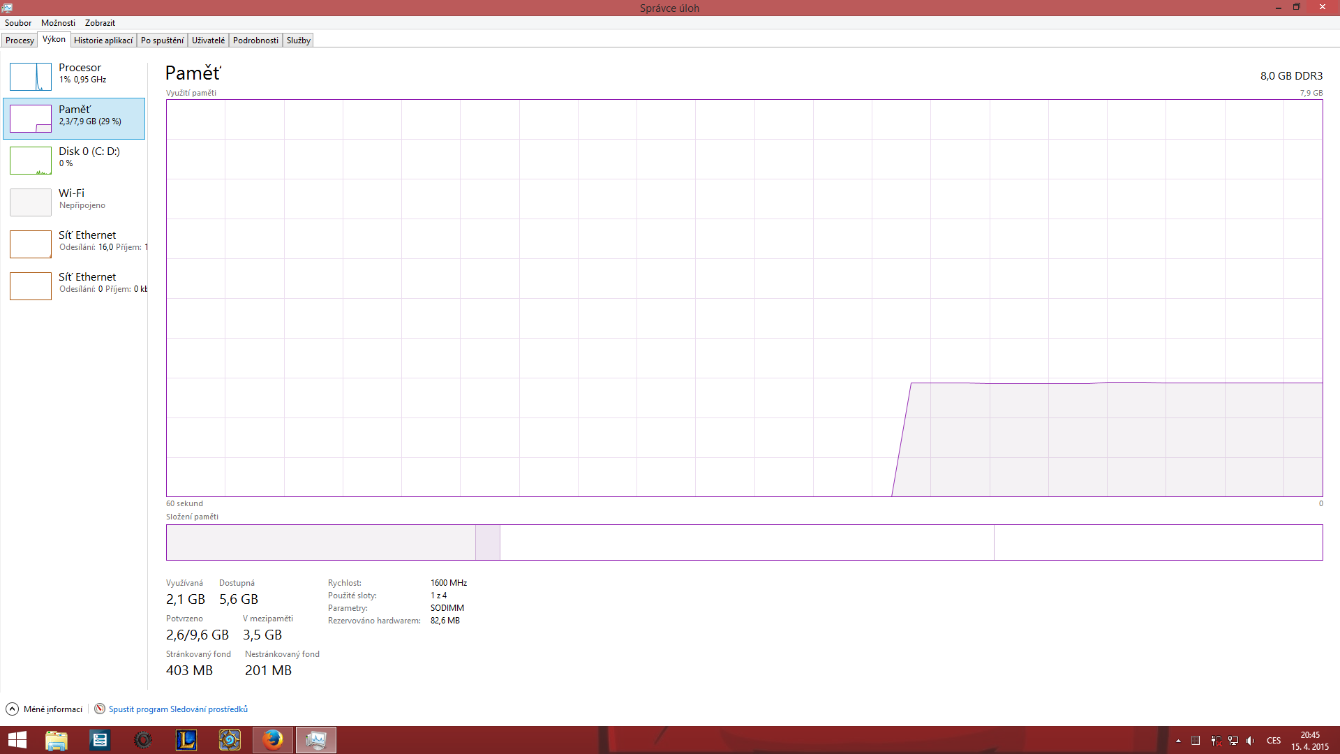

Zbytok je asi diskova cache a neni skutocne obsadena. Skontroluj si sekciu vykon alebo detailne info…
MM.. 15.04.2015 19:07
Takže jak bych to měl vyřešit?
SneezyCorn 15.04.2015 19:11
SneezyCorn
Uz si sa na tie karty pozrel? Nie sme jasnovidci a stale nevieme ci vobec mas nejaky problem.
MM.. 15.04.2015 19:12
A není možné že je to win 8?
SneezyCorn 15.04.2015 19:13
SneezyCorn
Neni. Daj sem screenshot ostatnych kariet - Vykon, a trebars aj kartu Po Spusteni

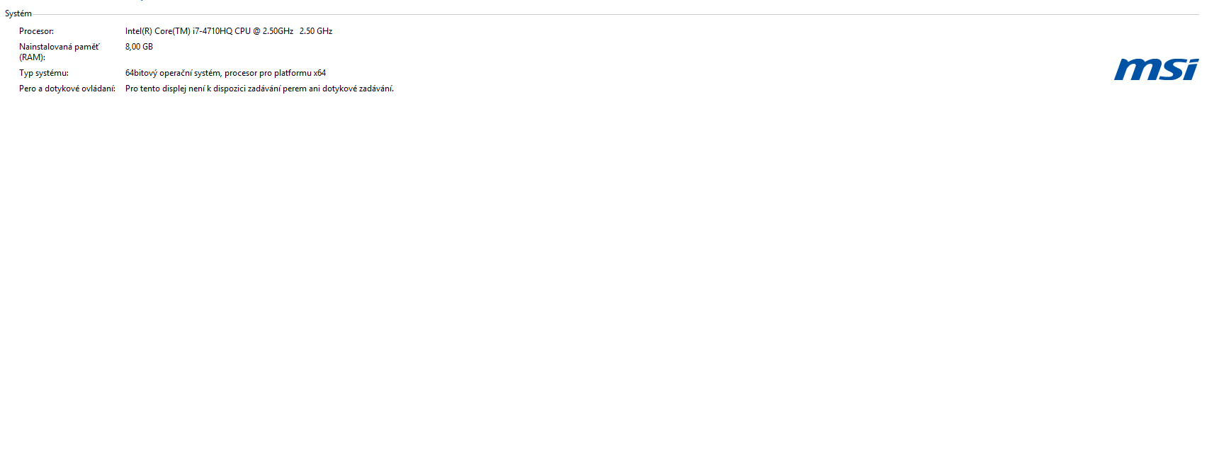

Skontroluj si v ovl.panely - system ze ci mas pouzitelne RAM 8GB, lebo o tom trochu pochybujem.
MM.. 15.04.2015 19:45
Je to ono ?
SneezyCorn 15.04.2015 20:23
SneezyCorn
Ked to bolo v ovl.panely - system, tak ano. Neviem preco to nezobrazuje za tym 8GB v zatvorke ze (po…
MM.. 15.04.2015 20:26
Tak snad už toto
SneezyCorn 15.04.2015 20:47
SneezyCorn
To je ok mas tam 7,9GB celkovo ci kolko. Lepsie to mozno vidno v sledovani prostredku to je tam upln…

Tak zorad si to podla working set, ale principialne ti tam bezi hodne vela veci zbytocne, ked si kde…

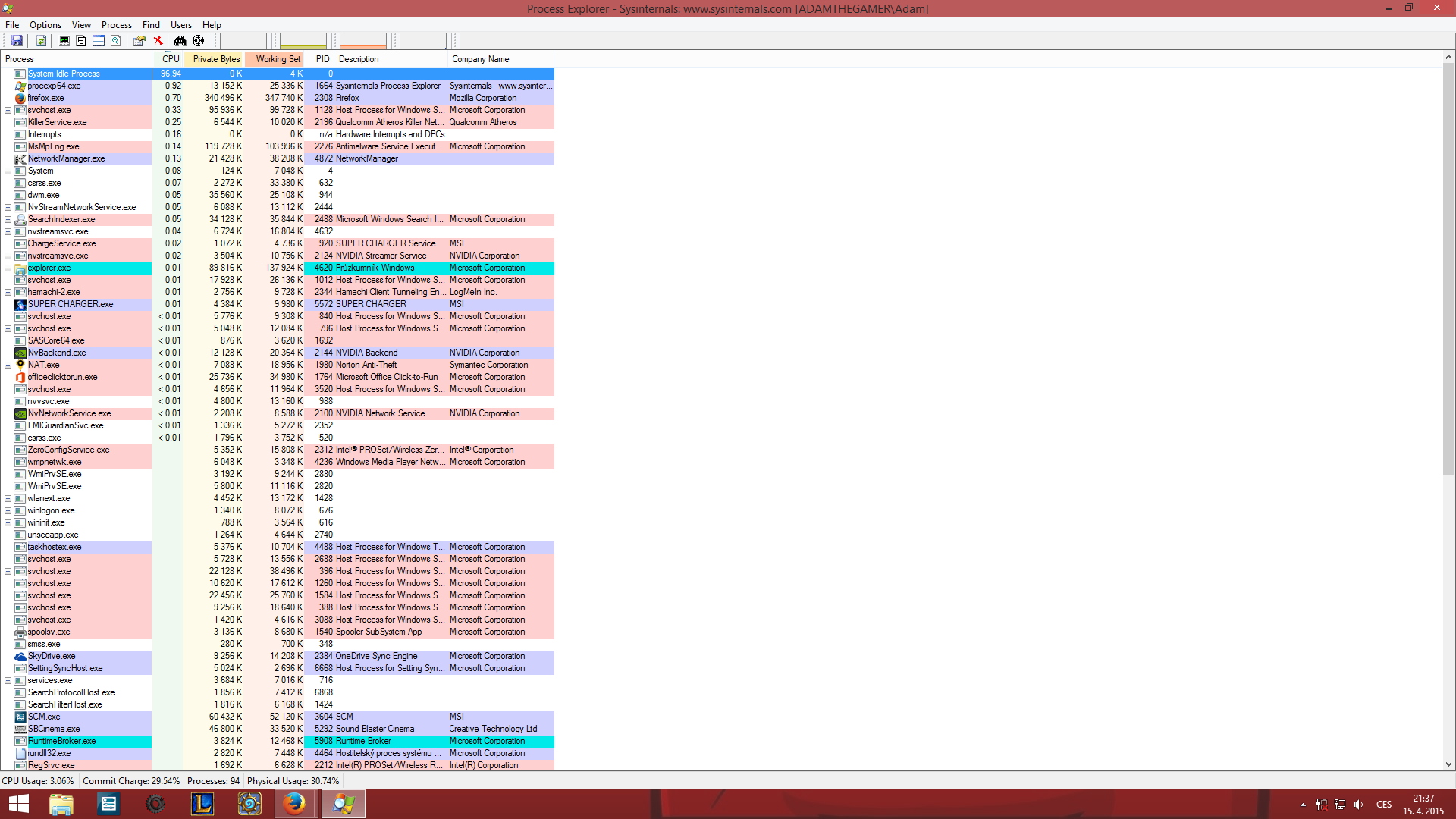

a co říká rammap?

Nemám rammap :/
SneezyCorn 15.04.2015 20:48
SneezyCorn

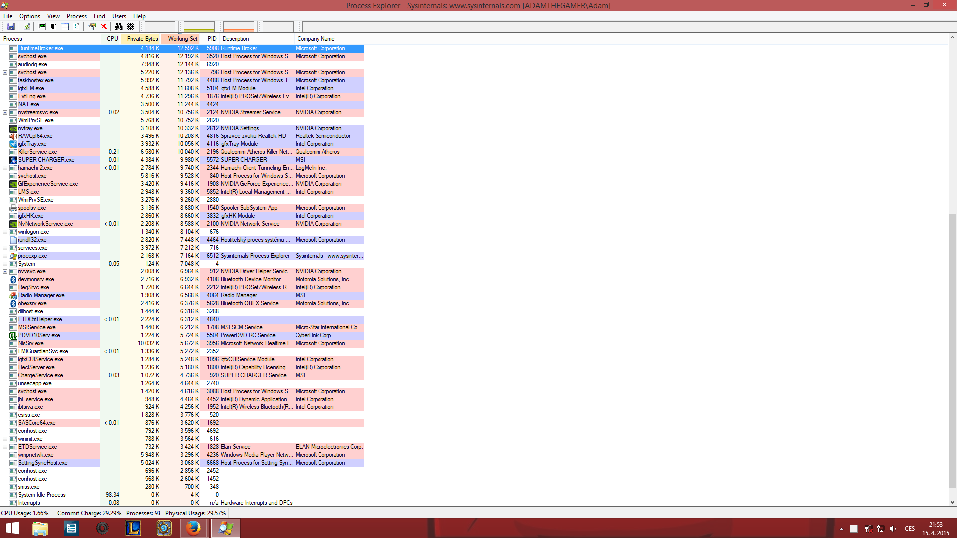

P.S. ale je mi divne preco mas tej RAM obsadenej az tolko, neviem co presne mas obsadene cim, vidiet to mozzno kdesi inde lepsie. Pripadne aj procexp od sysinternals by som skusil.
Tak zorad si to podla working set, ale principialne ti tam bezi hodne vela veci zbytocne, ked si kdejaka zbytocna blbost bere 25-100MB a je ich 20 tak sa nazbiera aj 2GB (20x100MB). Naco sa ti tam furt spusta office, pruzkumnik, nejake debilne MSI utility a nejake network managery a ja neviem co. U svchost ktory zere vela napr. tych 100MB si ho roztvor ze co bezi pod nim.
P.S. veci co sa spustaju sami po starte Win sa daju pozakazovat v spravci uloh na karte Po Spusteni, ale zvycajne aj v samotnych programoch v ich nastaveniach.
Ale principialne nemas tam ziadnu zavadu.
Někdy mi počítač nejde vypnout prostě se vrátí do login screen a řešim čim by to mohlo být
vykopat zbytečnosti. vypsal ti je mm.
systémové služby od microsoftu nech na pokoji. kdyby byly vadné windows, nefungoval by pc nikomu. vypínám jen službu wmpnetwk.
u intel wifi je zbytečné všechno z "po spuštění". tento doprovodný intelácký soft nepotřebuješ, to si windows obslouží samy, ovladač je jinde.
dost zásadní je, co je zapsáno v po spuštění za "rundll32".
k čemu běží nvidia network service, powerdvd service, to jsou další zbytečnosti.
nejspíš plánuješ si nechat ukradnout notebuk, abys mohl vyzkoušet norton anti-thieft a intel pro vzdálenou správu.
nediv se, že se ten krám slušně nevypíná.
