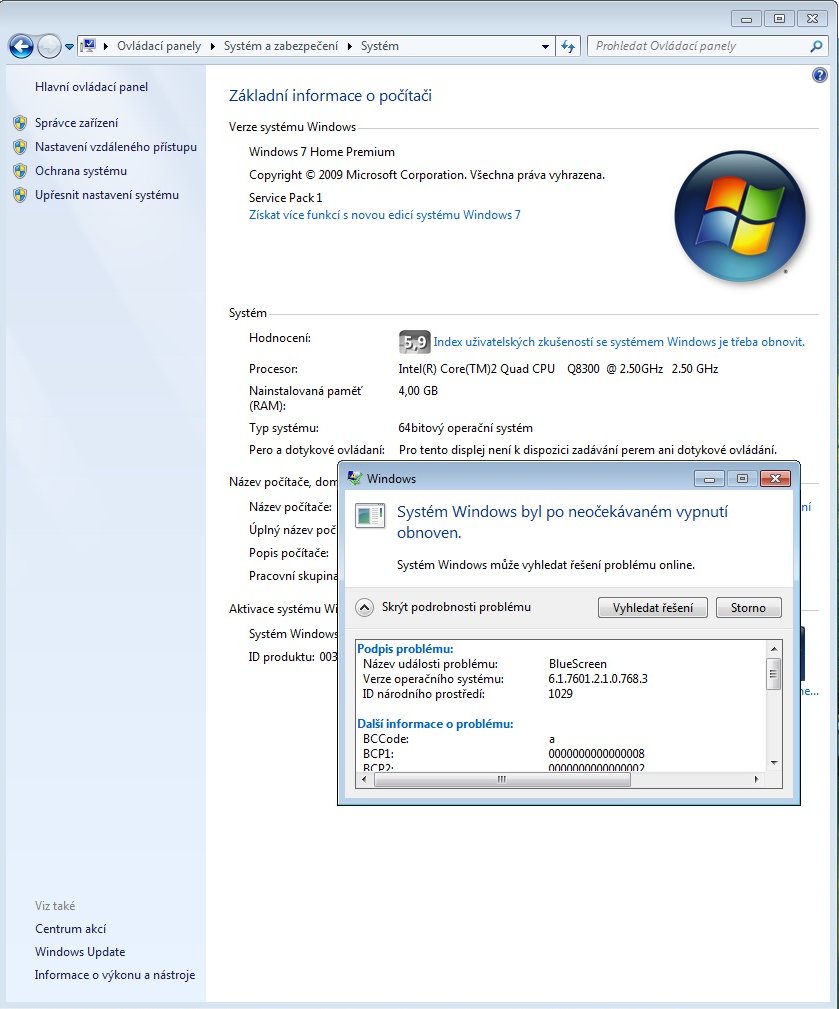

Zdravím, chci se zeptat co mohlo způsobit Blue screen error nebo jak přesně se to jmenuje.
Činnost: Video z FCB
Antivirus + malware nic nenašel
Jen z ničeho nic se to prostě vyplo a restartovalo
A ještě jeden dotaz ohledně chybě: Relaci Circular Kernel Context Logger se nepodařilo spustit, protože došlo k následující chybě: 0xC0000035.
V březnu PC se začal nějak záhadně sekat. Přitom HDD je nový nic v PC téměř nemám jen dokumenty. Hru CS 1.6 a to je vše.
Parametry:
HDD: WD 1TB
GPU: R9 270
PSU: 500W Chieftec
RAM: 4GB
OS : Win7 HP
Antivirový software ESET NOD 32 Free

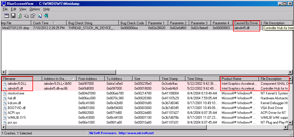

http://pc.poradna.net/file/view/15184-nirsoft-bsod -viewer-intel-vga-png

http://www.imgup.cz/images/2015/04/15/bluescreenvi ew.jpg nevím jak se přidávat fotky.

neregistrovaní použijí stejně jako ty libovolný imagehosting. (měl jsem za to, že když letecky poštu…

Právě protože nevím, které číslo z těch všech mám z prohlížeče události vypsat je jich tam tucet → proto jsem udělal ten screen.
Ta druhá chyba se mi vyskytovala v PC hned od začátku roku 2015 podle prohlížeče událostí. Zda souvisí s tou první nedokážu posoudit.

neregistrovaní použijí stejně jako ty libovolný imagehosting. (měl jsem za to, že když letecky poštuješ, že tam posíláš celý log prohlížeče událostí)
Bug Check String : IRQL_NOT_LESS_OR_EQUAL ... bývá obvykle konflikt driveru
Bug Check Code : 0x0000000a ... někdy se podle toho dá určit chyba, někdy ne
Caused By Driver : atikmdag.sys ... chybující ovladač ati grafiky (spadlo to buď kvůli kvůli chybě v jediném videu, nebo i jindy a pak je to ovladačem.
druhá chyba:
Caused By Driver : ntoskrnl.exe ... něco je špatně, kvůli čemu padá jádro windows. obvykle ovladač, vir, antivir. ty máš ten originál od esetu, že?
Bug Check Code : 0x0000003b ... tady zmiňují, že
This error has been linked to excessive paged pool usage and may occur due to user-mode graphics drivers crossing over and passing bad data to the kernel code.
ta instalace ovladačů grafiky a ostatních byla asi hodně domácí.
