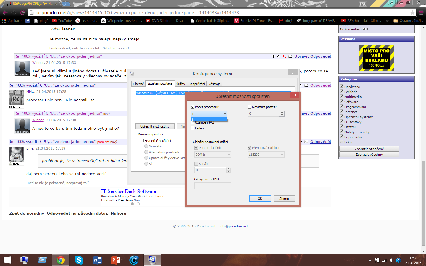

problém je, že v "msconfig" mi to hlásí jen jedno daj sem screen, lebo sa mi nechce veriť.

Tady je
Wipper 21.04.2015 17:41
Wipper
to je len počet jadier CPU, ktoré sa využívajú pri štarte Windows..
adepT 21.04.2015 17:42
adepT
Ale bývaly tam dvě :D není to moc... ale byly tam, to mě zaráží

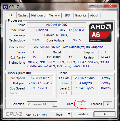

skus si stiahnuť CPU-Z, čo nato povie on. Myslím, že on tam tie 2-jadrá rozhodne uvidí..
adepT 21.04.2015 17:44
adepT
I ten ukazuje jen jedno :/
Wipper 21.04.2015 17:47
Wipper
Pokiaľ má ten CPU skutočne 2-jadrá, tak ti to musí ukazovať..ako mne(vid príloha), pozri sa ešte raz…

Skús tu fajku "Počet procesorov" odškrtnúť (aby nebola zaškrtnutá).... Reštartuj PC a znovu skontrol…
