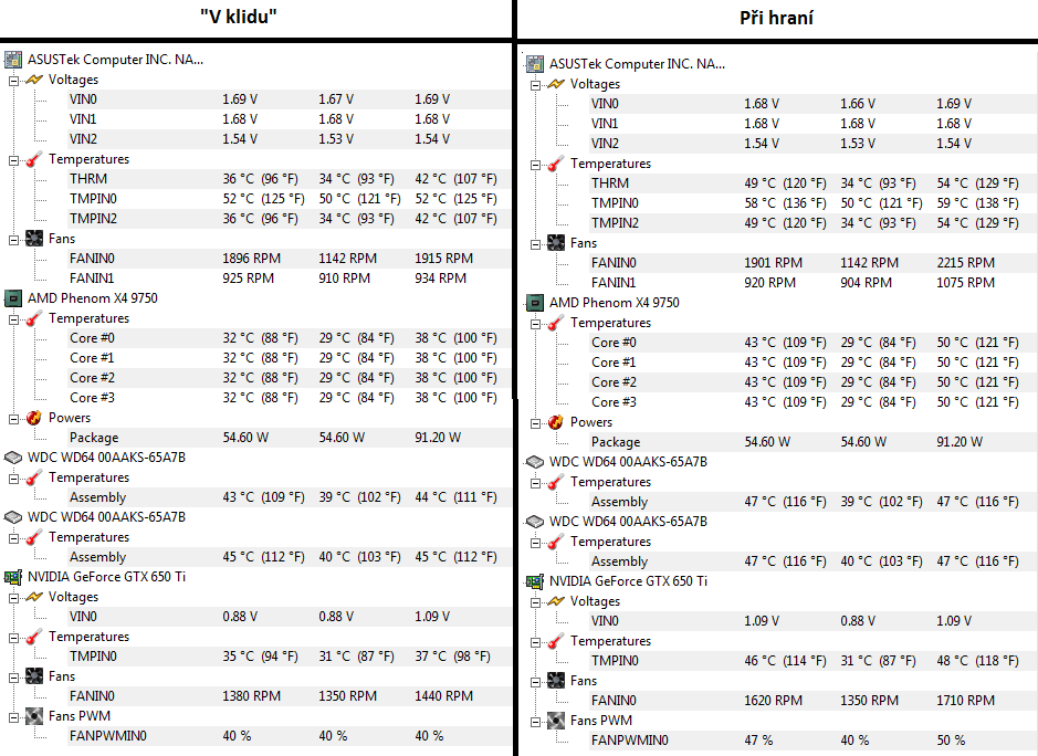

Při 47°C se HDD škvaří? Teploty jsou podle předchozích komentářů v pořádku. Zatím se to od včerejška…

Na HDD je skoro 50° uz dost vela. Ale kvoli HDD sa PC nevypina. Teploty CPU su vporiadku, teplota zd…

HDD na můj vkus až moc velké teploty na stávající počasí. Furt jste nic neuvedl, pochopte, že tu ses…

S připevněním chladiče a čištěním není problém, PC je téměř bez prachu.
Poprosil bych o odpověď na mou otázku, zda alespoň trochu zlepším chlazení, když si pořídím ventilátor s vyšším počtem otáček, než má stávající.
Teploty jsou čerstvé :)
Počítač to sice neřekl, ale nasvědčuje tomu to, že se to nikdy předtím nestalo, až teď s příchodem toho horka, což neznamená, že to musí být příčina pádu pc, ale v minulosti jsem se dozvěděl o problému s odvodem tepla z PC, který zjevně nebyl vyřešen a teď ještě do toho ta vedra..
Zatím se ten pád neprojevil znovu, pokud se tak stane, vyfotím BSoD a vložím to sem.
Informace o sestavě nejsou podle mého názoru v souvislosti s touto problematikou nutné.
Na HDD je skoro 50° uz dost vela. Ale kvoli HDD sa PC nevypina. Teploty CPU su vporiadku, teplota zdroja a chipsetu sa nemera resp. aj keby northbridge cidlo mal tak to normalne ziadne programy neukazuju, takze to si budes muset prebrat ty ze preco sa to vyplo. Zdroj alebo chipset apod. Alebo tam mas nejake ine problemy/nalomena doska/studenaky/apod ktore sa prejavuju az pri vyssich teplotach okolia (lebo tepelna roztaznost)
