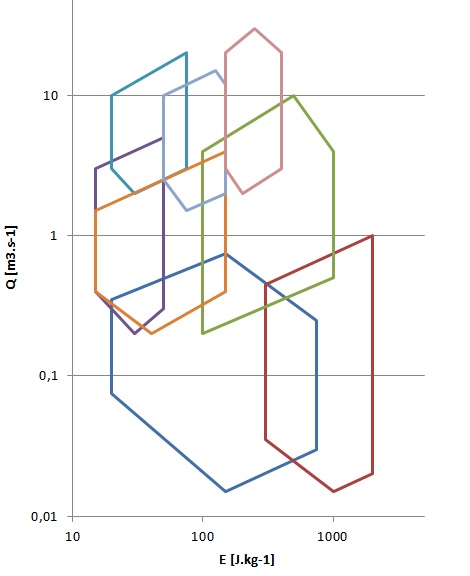

Dobrý den všem,
chtěl bych Vás poprosit o radu jak vyřešit můj problém: mám vytvořený bodový graf s více řadami (viz příloha). Chtěl bych, aby po zadání jakékoliv souřadnice bodu XY (EQ) mi byla vrácena zpráva o tom, v jakém mnohoúhelníku se tento bod nachází. Např. po zadání [100 0,1] by měl excel určit, že se tento bod nachází v modrém mnohoúhelníku. Pokud by to bylo možné, chtěl bych zobrazit zadaný bod v grafu.
Jednotlivé obrazce mám určeny jen hodnotami vrcholů, dokážu vygenerovat (poměrně složitě) jakýkoliv počet bodů na jednotlivých stranách obrazců. Dokázal bych také vypočítat síť bodů v jednotlivých obrazcích, také poměrně složitě. Problém je v tom, že bych se dotazem na bod, musel trefit přímo do bodů, které bych vypočítal. Celé by to bylo velmi složité, domnívám se, že můj požadavek je to jednoduchý úkon, a proto by na něj mělo být snad jednoduché řešení.
Děkuji za pomoc

Zdenál 22.04.2015 19:56
Zdenál
jednoduche reseni je nakreslit ten bod a ocami si pozret ze je v modrom, namiesto citania spravy s t…
MM.. 22.04.2015 19:59
Děkuji za reakce, nakonec jsem problém vyřešil použitím zobrazeného bodu v grafu. Vyhovující a nejsp… poslední
jinej karlos 23.04.2015 16:43
jinej karlos
Bohužel - to, že nějaký problém lze definovat jednoduše, ještě neznamená, že jeho řešení je také jednoduché (viz třeba kvadratura kruhu).
I když velmi často tvrdím, že v Excelu jde udělat (téměř) vše, u tohoto problému na nějakou jednoduchou grafickou metodu zapomeň, graf prostě neví, že určité body tvoří mnohoúhelník, takže není možné přímo z grafu určit, zda je bod uvnitř či vně určitého mnohoúhelníku.
Nicméně Tvůj problém se řeší poměrně často, patří do skupiny tzv. geometrického vyhledávání, takže algoritmy pro něj existují, pouze by sis je musel napsat do vlastního makra. Pro inspiraci si projdi třeba tyto materiály:
Výpočetní gemotrie
Geometrické vyhledávání
