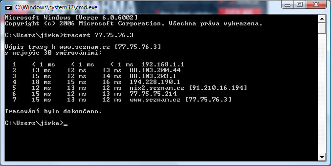

jak vypadá třeba tracert na 77.75.76.3 ?
Potřeboval bych poradit jak to zadám, nebo kde to najdu. Omlouvám se, ale v počítačích nejsem zrovna na nejvyšší úrovni :)
Start->spustit->cmd
otevře se okno příkazového řádku, tam napiš
uvidíš, kde to vázne

OMG, ty to ručně opisuješ? V tom okně jde přece označit i kopírovat text, bez těch adres to stejně moc k něčemu není. Takhle to skoro vypadá, že to drhne už u providera.
