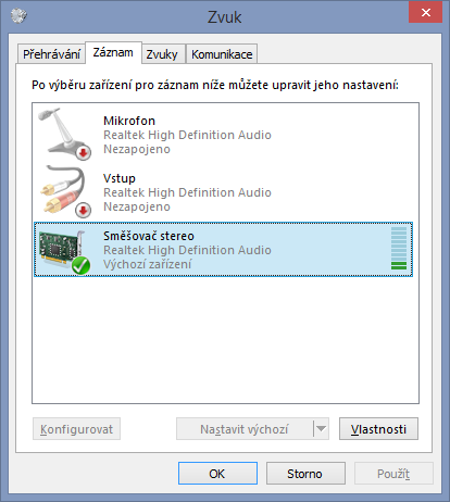

Potřeboval bych občas z počítače něco pustit do mikrofonu přes Teamspeak nebo jiný program. Existuje nějaký program, který udělá přesný opak toho co v natavení mikrofonu "Poslouchat toto zařízení"? A pokud možno, tak pouze z nějakých programů a ne vše, co projde zvukovkou ...

Nastavit jako zařízení pro záznam Směšovač stereo. Bude jej možná potřeba nejprve odkrýt nastavení z…

shark.jd: nj, to mě nenapadlo, díky, už ho mám dávno odkrytý :D Díky! :) fleg: mikrofon k repro, kdy…

"what you hear" = "smesovac stereo". Akurat to prekladal imbecil. Co ti neumoznuje? (p.s. po novom t…

A v dotaze si chcel cosi "do mikrofonu", stereomix nema nic spolocne s mikrofonom. Volis si ze co sa…
MM.. 28.04.2015 11:20
Ono je to aj tak blbost, co chce, pretoze ak mu to aj zvukovka umozni (kedysi to problem nebol) tak… poslední

Staci prilozit mikrofon k repro nemyslis? Co chces riesit programom?
Inak k niektorym zvukovkam existovala moznost oznacovana "what you hear", cize co slo do vystupu reproduktoru slo automaticky aj do svtupu mikrofonu.
fleg: mikrofon k repro, když mi jede zvuk do headsetu? A co to vůbec za amatérskej nápad? :D Ale díky za snahu :) Jinak to co píšeš, mi zvukovka přímo neumožnuje přímo takhle ...
A v dotaze si chcel cosi "do mikrofonu", stereomix nema nic spolocne s mikrofonom. Volis si ze co sa nahrava, bud mikrofon, alebo nieco ine, mikrofon to v tom pripade neni. Zvukovky maju aj dalsie vstupy napr. line-in apod, aj to sa da pouzit ak zvukovka nic ine neumoznuje.
... t.j. ak chces v tom steremixe pocut aj mikrofon musis si pravdepodobne zapnut aj naslouchanie mikrofonu. (otestuj si)
Ono je to aj tak blbost, co chce, pretoze ak mu to aj zvukovka umozni (kedysi to problem nebol) tak akonahle druah strana nieco povie chyti spatnu vazbu (ak bude mat kamos headset tak len ozvenu, co je rovnako neprijemne). Tato moznost je dobra na to, ze chcem poslat kamosovi napriklad, co prave teraz pocuvam, ale akonahle sa kamos zacne so mnou rozpravat mame tak piskanie a je po rozhovore.
Respektive ak by mu pustil co chcel, moznost what you hear vypol a dalej sa s nim bavil tak by to mozne bolo.
Na rozhovor by som to urcite nepouzil.
