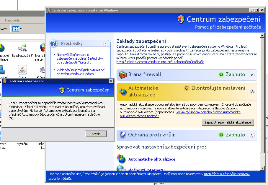

Dnes mi přišlo starší PC s Windows XP Profesional. Po domluvě s prodejcem, jsem byl ubezpečen, že Windows je orginál OEM. Teď když ho testuji, zjistil jsem, že má zakázané automatické aktualizace. Vpravo dole na liště svítila výstraha o nebezpečí z důvodu zakázaných automatických aktualizací. Chtěl jsem to tedy přestavit na "povolení automatických aktualizací, ale ono to už nesignalizuje nebezpečí, ale vypisuje, že nejde povolit, protože to zakázal administrátor (ve správci zabezpečení už to není červené, ale žluté). Prodejce na mé e-maily nereaguje, telefon na něj neznám, může mi někdo poradit, jak nastavit automatické aktualizace Windows? Vím, že XP už jsou mrtvé, potřebuji to jen na takové občasné použití, ale chtěl bych mět jistotu, že PC je po SW stránce celkem vpohodě!

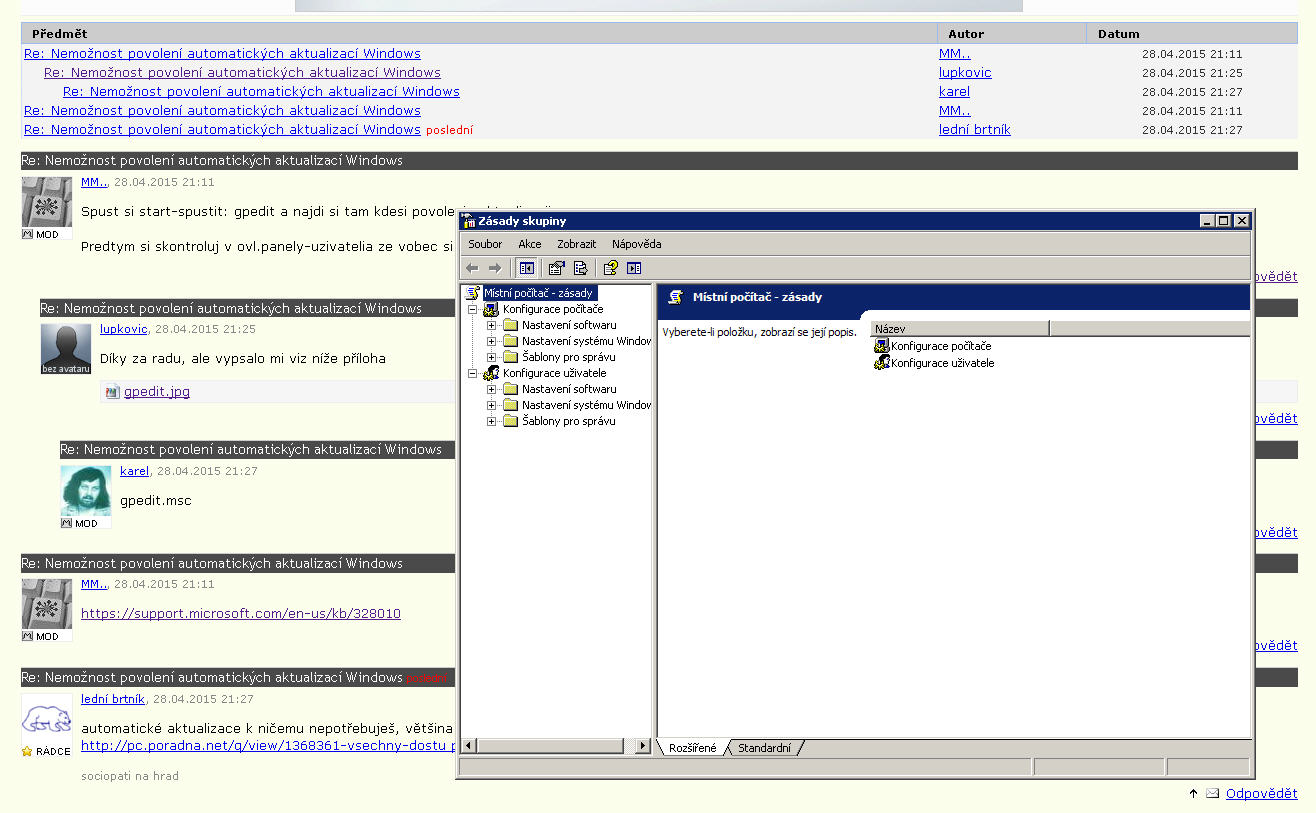

Spust si start-spustit: gpedit a najdi si tam kdesi povolenie aktualizacii. Predtym si skontroluj v…
MM.. 28.04.2015 21:11

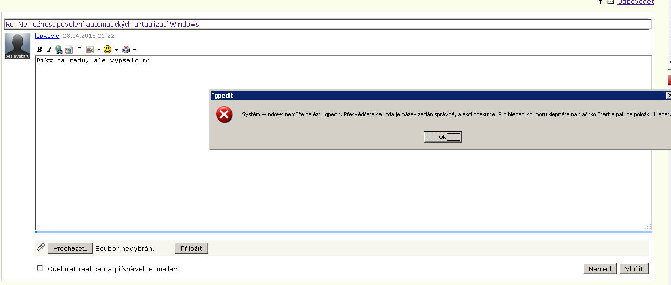

Díky za radu, ale vypsalo mi viz níže příloha
lupkovic 28.04.2015 21:25
lupkovic
gpedit.msc
karel 28.04.2015 21:27
děkuji za radu, jsme dál, viz příloha, ale co dál, jsem amater. Spíše bych potřeboval něco podrobněj…

Omlouvám, se nejsem líný, si to vyhledat, ale opravdu jsem to nenašel ani v těch vaších odkazech. Našel jsem tam hodně rad a návodu ohledně aut. aktualizaci, ale ani jedna nevyřešila můj problém. Proto přidám další obrázek, jestli si vůbec rozumíme, v čem mám problém. Jde mi o to nejmenší vyskakovací okno s hláškou "Centru zabezpečení se nepodařilo....".
Pokud to nevíte, vem to čert, asi to opravdu už není důležité, jak zkončila ta podpora Win XP, jen jsem to chtěl dát do pořádku a zjistit, jak moc legální mám Windows XP.
