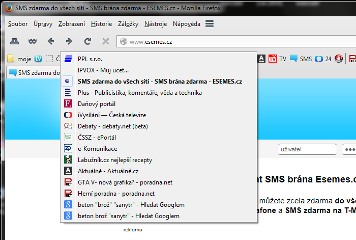

Několik dní pozoruji pro mě nechtěnou novou funkcionalitu. Při používání FF, po najetí na šipky vpřed či zpět, se objeví seznam (existuje-li takový progres od posledního spuštění FF) posledních 15 stránek. Sám nezmizí, musím kliknout někam do plochy prohlížeče. Viz screenshot
[22362-ff-png]
Protože to k ničemu nepotřebuji, ba co více, otravuje mě to a zdržuje, chci se toho zbavit. "Objevení se seznamu" při kliknutí myší mám zakázáno v Classic Theme Restorer. Obvykle se chci vrátit jen o jednu ztránku zpět, typicky je to u projíždění výsledků z guglího hledání. Chci-li mimořádně hledat hlouběji, od toho je klasická Historie.

Ty na tom screenshotu žádné "následující" nemáš, zkus poklikat pár linků a pak najet na "předchozí".

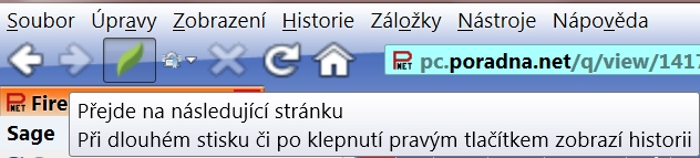

Už to neřeším, seznam je pryč. Když na zpět/vpřed kliknu pravým, objeví se, jak avizuje to hlášení po najetí myší.
