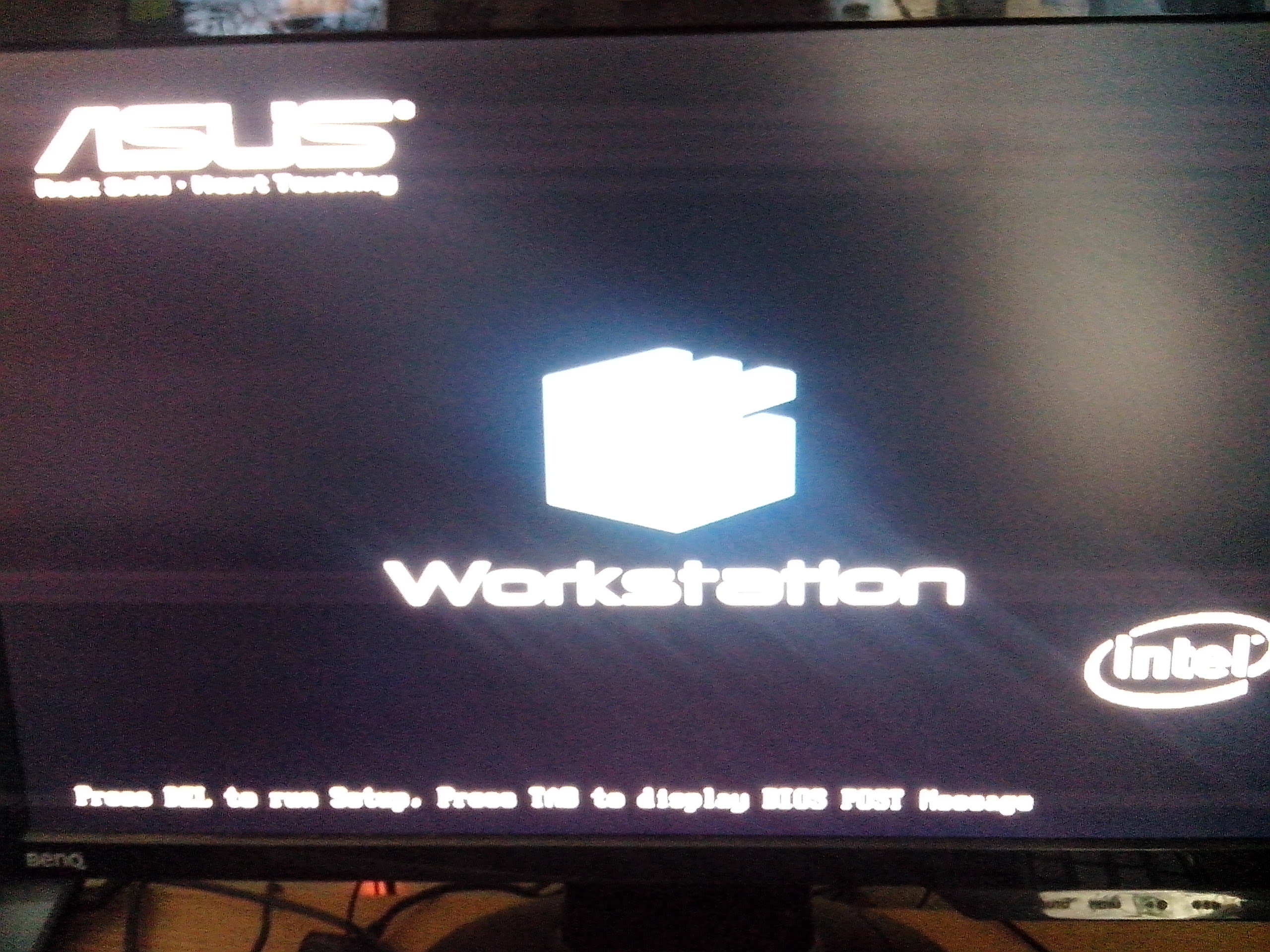

ahoj lidi,nejde mi nastartovat PC,projevu je se tím že při zapnutí se rozjede proběhne kontrola ledkami na ZD a zastaví se na HDD a monitor zůstane na úvodní stránce nabýhání,vše sem odpoji vyčistil a stále nic,nechal jsem zapojenou jen gra.kartu-ram-procesor a stále stejné nějaká rada,díky za každou pomoc

zůstane seklý při nabýhání biosu ve chvíly kdy se rozsvítí na ZD kontrola HDD,měla by zhasnout jako…

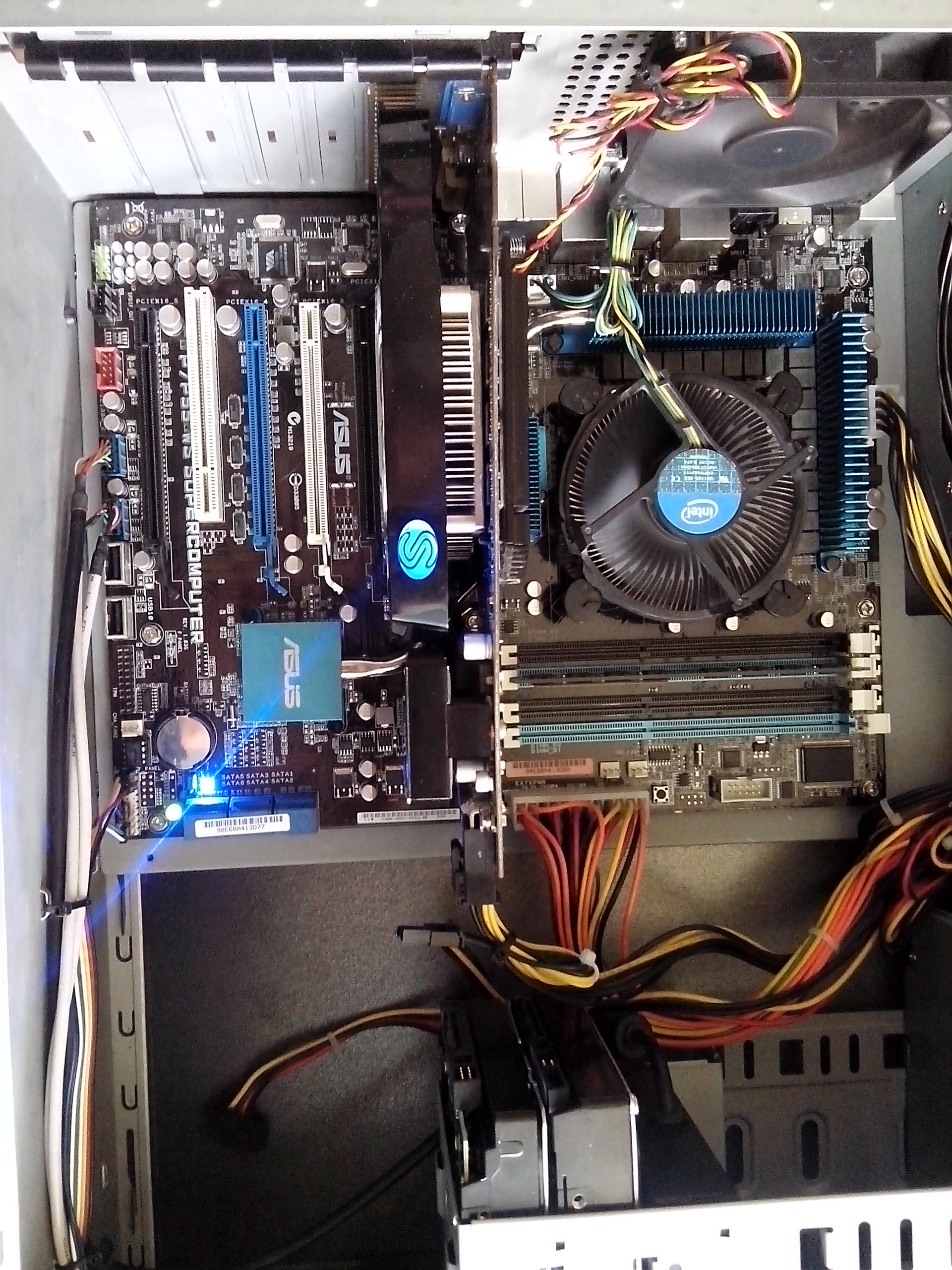

tady jsou obrázky,na desce vedle sata je modra led(má bliknout pokud svíttí chyba disků,podle manuál…

chipset, kde řadič disků, má chladicí žebra ucpaná reklamním štítkem asus. rozumnému proudění vzduch…

zůstane seklý při nabýhání biosu ve chvíly kdy se rozsvítí na ZD kontrola HDD,měla by zhasnout jako na cpu-ram-grafika u těchto se rozsvítí a hasne což podle manuálu je správně jen to HDD stále svítí i když tam žádné disky nejsou,napájení jsem přehodil a ok tím to není,ram odzkoušeny v jiném a ok,grafiku nemam kde odskoušet ale monitor jede,tak nevím
rozumnému proudění vzduchu nejspíš brání grafická karta.
chipset se možná upekl. takto vypadá správný chladič.
procesor má nejhorší chladič na světě, tenké mezery mezi žebry špatně chladí a furt se ucpávají prachem.
jediný paměťový modul je těsně vedle, dal bych ho do slotu co nejdál.
dva disky jsou nalepené u sebe, neproudí mezi nimi vzduch, zbytečně hřejí.
