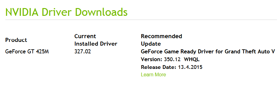

U notebooku je třeba všechny ovladače - tedy i ke grafice - instalovat pouze z webu výrobce notebook…
Zdenál 03.05.2015 15:39
Zdenál
Přesně. Vypadá to, že má nainstalované ovladače ze stránek Nvidia.

Ty ze sránek výrobe mi to nechce vzít tedy tyto 376486
Akante 03.05.2015 16:31
Akante
Co si máme představit pod slovy "nechce vzít"? Něco udělá či vypíše? A co? Instaluješ to jako správc…

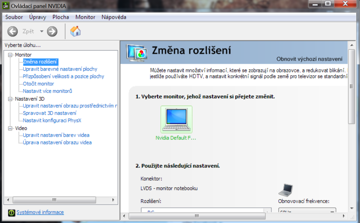

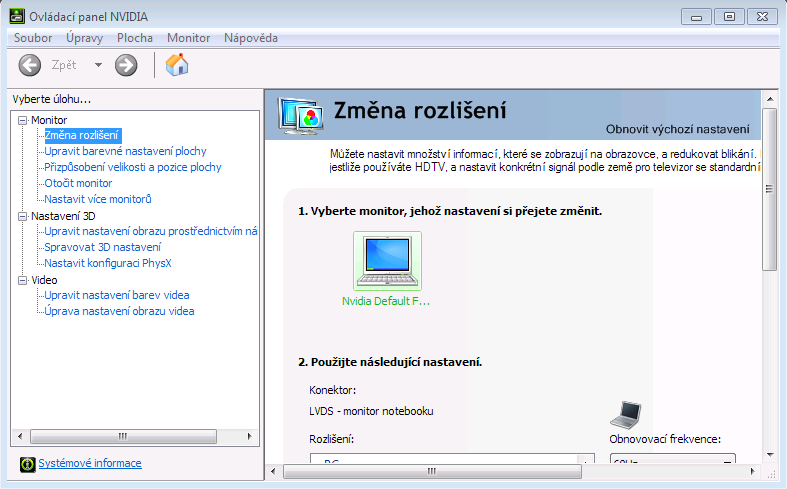

tady to máte nevím jestli to tam bude poznat.
Akante 04.05.2015 19:45
Akante
Ano, ten text je jako trochu neostrej... Pohraj si s nastavením ClearType (Ovládací panely -> Zobraz…

Ten notebook jsem už takhle dostal je z druhé ruky myslím že to bude čistě nastavením.. Mám Sony Vaio VPCF1 a rozlišení doporučené mám 1920x1080. jen jsem tam přidal disk SSD na kterém je systém a HDD na kterém mám soubory a nahrál svůj systém a oba disky zformátoval.
Takže ovladač grafiky mám přeinstalovaný. A beze změny když nechám barevnou hloubku 16bit tak je vše krásně doostřené jakmile přepnu na 32bit tak mám aplikace třeba "Ovládací panel NVIDIA" rozmazané písmo. V 16bit se mi všechny aplikace zmenší a i písmo v těch aplikacích ve 32 je to sice větší což beru ale rozmazané doufám že je to srozumitelné. A omolouvám se že jsem nemohl odepsat dřív.
To tak ma byt, je to uprava pisma pomocou cleartype (da sa to dostelovat pripadne hladaj si to googlom ze jak). To ako tie pismena nevies precitat ci co nevies precitat?
