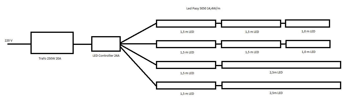

Ahojte, prosim Vas, viete mi niekto nahodou poradit so spravnym zapojenim led pasov?
Planujem spravit podhlad v obyvacke pod stropomo. Vychadza mi vyskladat sustavu s dlzkou az 16m.

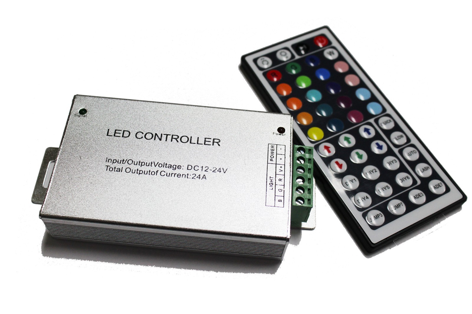

Planujem kupit 250W 20A trafo, alebo 300W 25 a k tomu LED dialkovy ovladac 24A.
LED pasy su typu 5050 - 300LED. 14,4W/m

Dialkove: http://i.ebayimg.com/00/s/MTA2NlgxNjAw/z/~o8AAOSwN SxVMxC9/$_57.JPG
Navrh zostavy prikladam v prilohe. Myslim, ze ten zdroj s dialkovym by to mal utiahnut. Teoreticky mozno dlzka nevyjde na 16m, ale len na 15. Este uvidim.

Aky mas problem si vyratat 14,4 x pocet metrov?

Asi si nepochopil moju otazku, pytal som sa na spravne zapojenie.. Ci ich netreba pripojit inak, pri…

No ved si vyrataj 16 x 14,4 a vyjde ti 230W, (ca 19A) t.j. mozes to pouzit. Zapojenie mas ok, treba…

5m bílých led 5050 mi utáhne cca 3A zdroj. těch 16m do pokoje mi připadá hodně, už jen podle zdroje…

Asi si nepochopil moju otazku, pytal som sa na spravne zapojenie.. Ci ich netreba pripojit inak, pripadne pridat zosilovac, alebo miesto 1 silneho zdroja 2 mensie..
Tieto LED pasy nebudu sluzit ako nahrada svetla, budeme mat zvlast lampy. Skor je to pre dekorativny ucel, cize nebudu zapinane stale a cely vecer ako by to bolo pri nahrade svetla. Obyvacka je dost velka a proste tam tych 16m vyjde, resp. 12m na strop a 4m na stenu. Ale to nieje podstatne.
