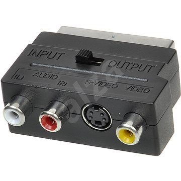

jj, to je pravda, ale bývá k tomu přiložena redukce. Na většině novejch krámů jsou ty cinche (nebo…

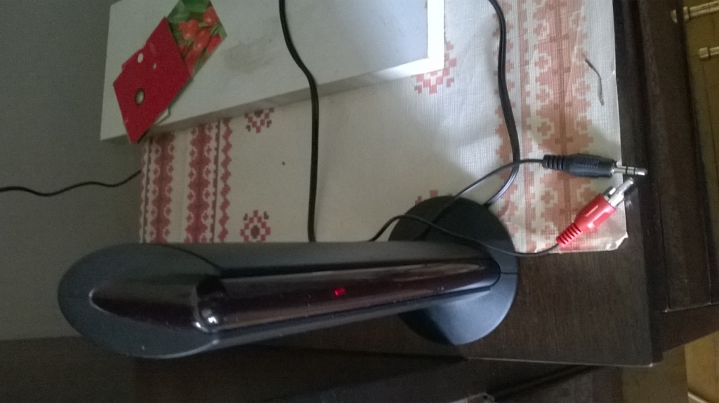

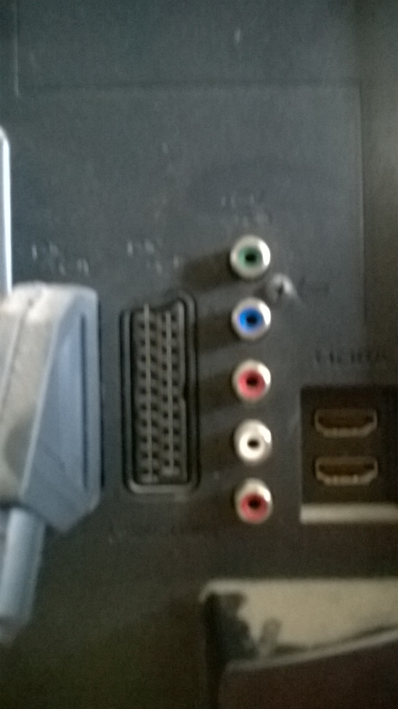

Posílám fotky jak to vypadá na TV a ten přijímač. Do toho co je zakroužkováno červeně to bylo do teď…

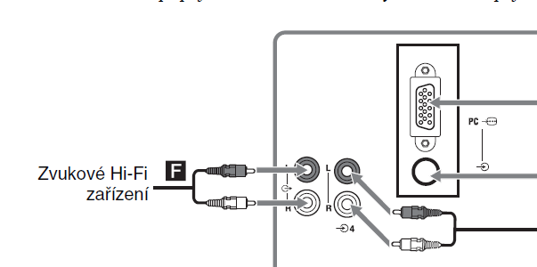

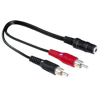

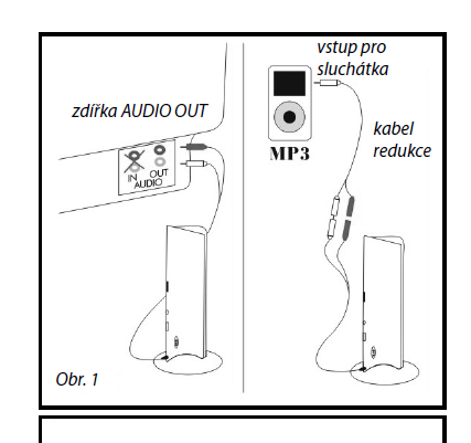

Stiahni si navod KDL-32U3000 a precitaj si tam ze ktore tie cinche (hrube okruhle) su vystup z TV. A…
MM.. 04.05.2015 14:46
Vysílač má právě jen ty 2 konce tak jak je na obrázku. Jeden cinch červený a druhý ten černý sluchát…
Jozan 04.05.2015 15:43
Jozan
Zkus ten červený, dole máš obrázek.

Kdo ví proč je u toho vysílače jen 1x cinch(červený) a 1x sluchátkový černý. Když se dívám na ostatn…

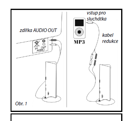

A není náhodou čirou ten sluchátkový vyndavací z vysílače? Podle návodu to vypadá, že jste k tomu mo…
jirka44 04.05.2015 16:06
jirka44
Je tam napevno. Ke sluchátkům byl ještě jeden kabel, ale to je jen propojovací se stejnými konci. Ně…
Jozan 04.05.2015 16:18
Jozan
Takže ten 3,5mm jack do toho zeleného konektoru nezapojujte, na kabelu od vysílače máte pravděpodobn…

Dle manualu jsou vsechny cinche na te TV pouze vstupy. Takze jedine do toho jacku 3,5" od sluchatek…
Abox 04.05.2015 14:52
Abox
Dle manualu jsou vsechny cinche na te TV pouze vstupy. nikolivěk Dle manuálu jsou AUDIO výstupy nad…
jirka44 04.05.2015 14:57
jirka44
Ja to vidim jako VGA vstup obrazu z PC a ten jack vstup zvuku z toho PC (vsechny sipky vedou dovnitr…

Tak po zakoupení té zmiňované redukce to funguje. Já i prarodiče Vám děkujeme. :puff:

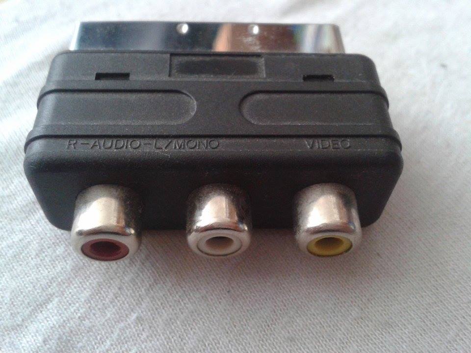

tohle [ImgW.ashx] + tohle [ImgW.ashx]
jirka44 12.09.2015 11:54
jirka44
Ok díky, jinak dá se to sehnat někde v obchodě? Včera jsem to sháněl v Euronicsu, Datartu a PC prode…
kmaraa 12.09.2015 11:55
kmaraa
Jsou to obrázky z Alzy, takže tam asi budou mít nejen obrázek.

A ta moje redukce, co mám teda doma by použít nešla? V kombinaci s tou redukcí Jack F - cinch M. Pro…
kmaraa 12.09.2015 12:26

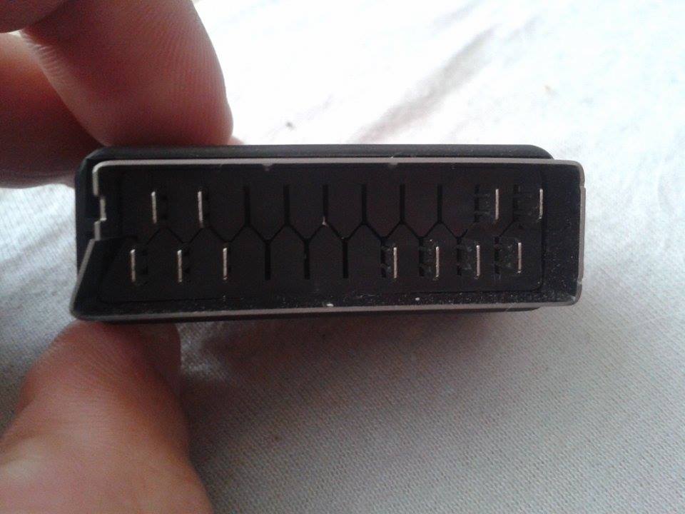

Ještě mám poslední otázku. Doma jsem našel tuhle redukci. Dalo by to použít místo té scart z alzy? N…
kmara 12.09.2015 12:55
kmara
Podle fotky se to nepozná. Jsou osazené kolíky jak pro IN, tak pro OUT. Otázka zní, ke kterým jsou u…
jirka44 12.09.2015 14:20

Takže jsem to rozdělal a jsou připojené všechny kolíky napravo. Takže INput. poslední
kmara 12.09.2015 14:34

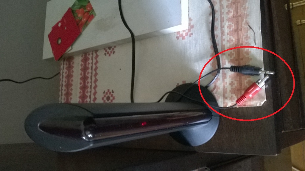

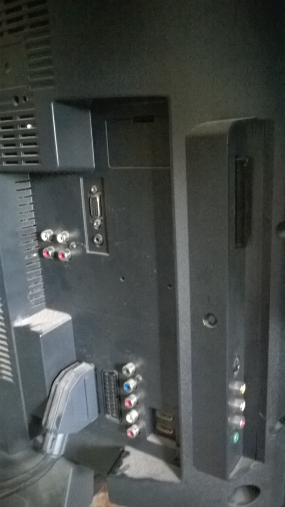

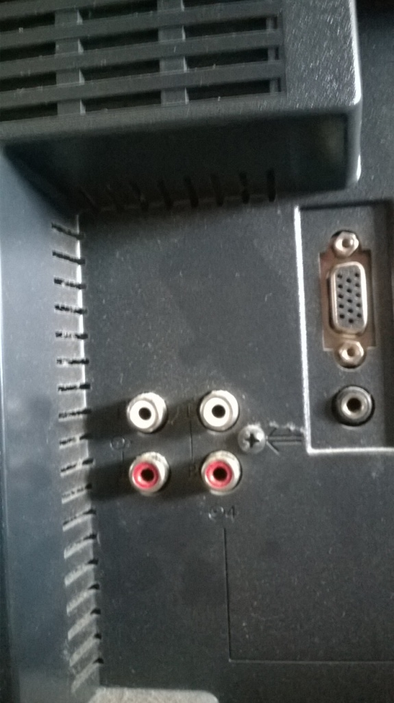

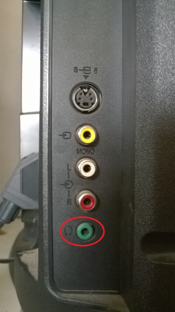

Neexistuje "normalni" a "nenormalni" kablik. Mas snad zapojene oba - jeden je napajanie, druhy je vstup zvuku. Alebo pis jasne co presne za sluchatka to su (znacka + model apod) alebo co presne tam mas za vstupy (jak su nazvane v manuali k tomu zariadeniu alebo na samotnom zariadeni).
Posílám fotky jak to vypadá na TV a ten přijímač. Do toho co je zakroužkováno červeně to bylo do teď na jeden kablík zapojené. Ten druhý(červený) zapojen nebyl.
Zkoušel jsem to různě kombinovat, ale nehraje to. Vždy hraje buď jen TV, nebo jen sluchátka.
Napis sem vyrobcu model TV a sluchatok, nech si vieme najst jake to ma vystupy. Tie sluchatka maju snad aj SPDIF vstup alebo naco tam je ten cinch.
Vseobecne ak ma TV aj vystup na cinche t.j. na to velke okruhle (nevidiet poriadne na fotkach to oznacenie, resp. to co je vidiet su vsetko len vstupy) tak pouzijes redukciu 2x cinch -> jack (to je ten tenky). Alebo pouzijes redukciu Scart (to je to stvorcove) -> stereo jack (dutinka).
Hlasitost sa potom musi dat regulovat na sluchatkach, cinch ani scart vystupy nemaju regulovanu hlasitost.
Stiahni si navod KDL-32U3000 a precitaj si tam ze ktore tie cinche (hrube okruhle) su vystup z TV. Az ich najdes (bude u nich nejake kolecko a sipka von z kolecka) tak to zapojis na sluchatka bud pomocou redukcie https://www.alza.cz/hama-jack-zasuvka-3-5mm-stereo -2-cinch-vidlice-10cm-d2147228.htm, alebo ked maju sluchatka nejaky 2x cinch vstup tak pouzijes ten bez redukcie.
P.S. pozor pojde to pravdepodobne s maximalnou hlasitostou, sluchatka nemat na hlave ked to budes skusat (!)
Takže ten 3,5mm jack do toho zeleného konektoru nezapojujte, na kabelu od vysílače máte pravděpodobně dva RCA konektory, červený a bílý. Ty zapojíte do konektroů označených AUDIO OUT nebo šipkou ven, z fotek to není jasné, ale mohly by to být (jsou to)ty vedle SCARTu. V návodu ke sluchátkám je to popsané i nakreslené. V manuálu k TV je to na straně 17 popsané a nakreslené rovněž.
