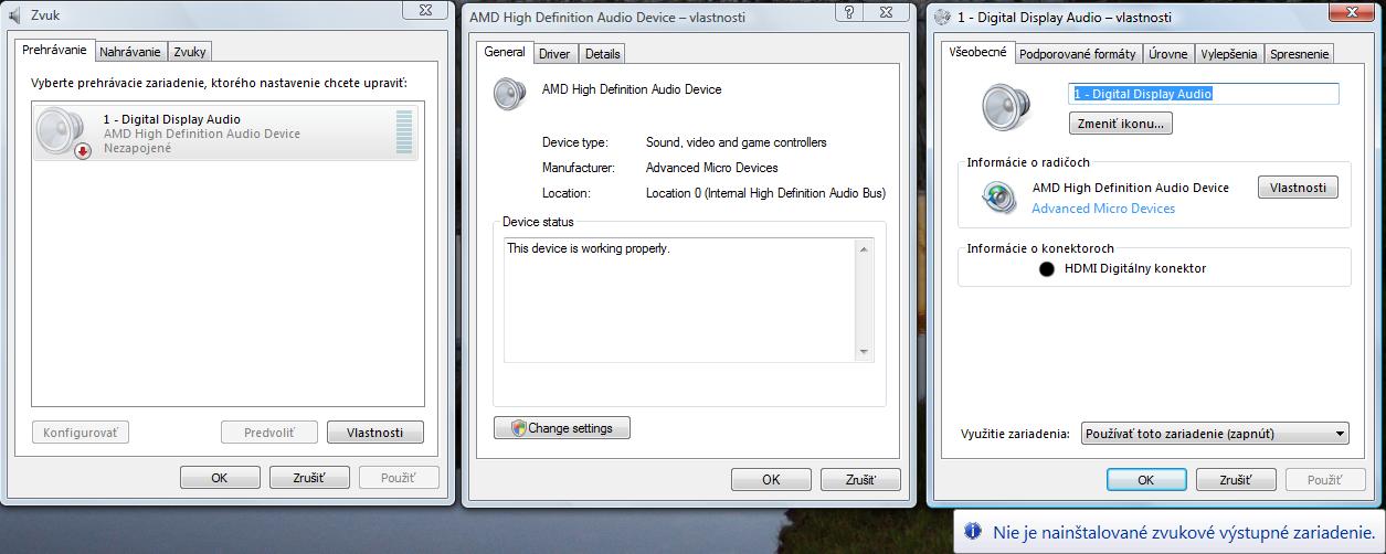

mám problém z hd audio na doske,správa sa ako keby tam ani nebolo,konektory nereagujú na pripojenie reproduktorov.V biose to zakázané nieje,ovládač som skontroloval,je aktuálny,už si neviem rady.Je možné že by to bolo pokazené, že musím kúpiť pci zvukovú kartu? Prikladám aj screen. Vopred ďakujem za pomoc.

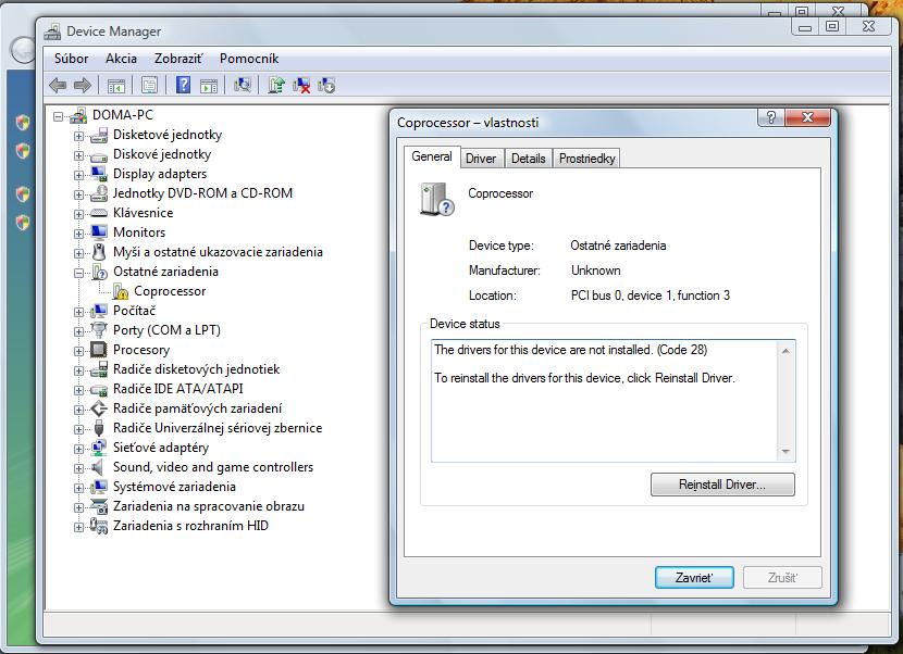

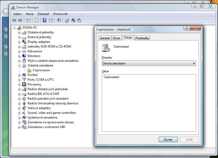

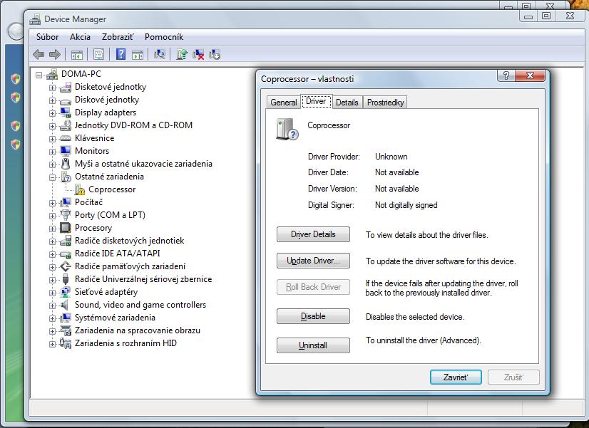

Beží to aj na xp 32bit sp3 aj na vista 32bit sp2.Obidva systémy sú v poriadku a aktualizujú sa.Teraz používam vistu ale nejde to ani na xp.To xp tam už bolo ale bola tam zvukovka pci,ktorá ale začala neznesiteľne pukať do reproduktorov a to na oboch systémoch tak som ju musel vybrať.Vistu som si nainštaloval na iný hdd ale ani tak to nejde.Našiel som jedno hlásenie o chybe no neviem či to s tým súvisí.Prikladám screeny.Driver si systém nainštaloval sám.
Takže tam nemáš žádnou zvukovku? Nebo jenom tu integrovanou za ZD? To by nasvědčovalo tomu, že je zvukovka v háji. A to, že si systém nainstaloval drivery jaké sám chtěl, to asi taky není košer. Zkusil bych namontovat jinou zvukovou kartu a ovladače, které tam určitě patří.

pretoze to nieje tvoja zvukovka ale audiovystup graf. karty pre HDMI a podobne porty.
