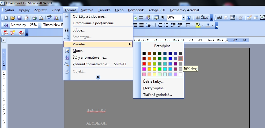

No, minimálne farba pisma a papiera sa zmeniť dajú, aj keď pravda, mám tu len Office 2003 a tak nevi…

Aha, tak to sme sa nepochopili :) Tak aby som uzavrel tému už len dodám, že aj word sa dá nastaviť a…

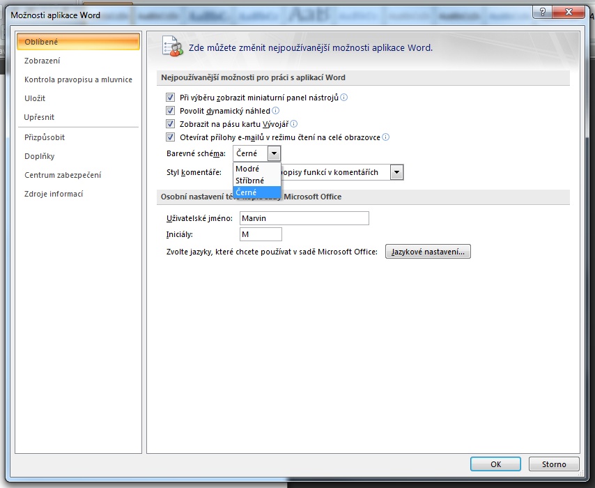

Jak jsi nastavil tu část mimo papír? Já našel nastavení jen jako skiny pro Office, kde jsou všechny…

Ale je to vo Worde 2007. Je možné že novšie verzie majú tie farby iné
deadhead 12.05.2015 05:15
deadhead
Já to tam mám takhle, jak jsem říkal. Zkusím se kdyžtak podívat, jestli se někde ty motivy nedají st…

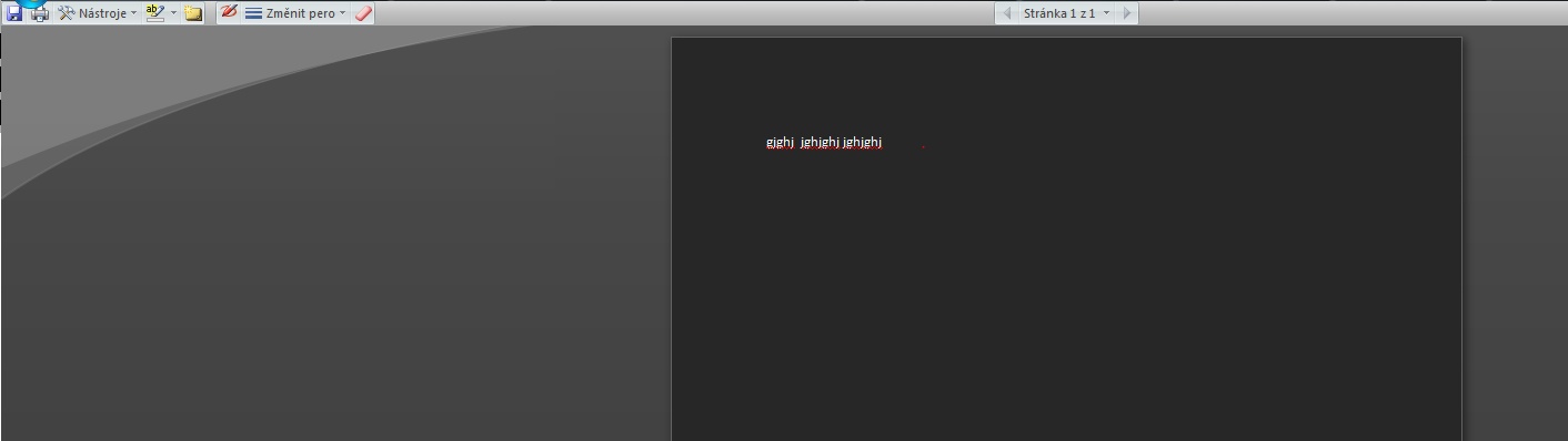

Přišel jsem pouze na to, jak změnit barvu "papíru", tedy okna, ve kterém píšu. Okolí mi jde změnit jen na 3 různé barvy v "motiv office" (bílá a 2 odstíny šedi).
Každopádně Dark Room je perfektní a skýtá opravdu přesně to, co jsem si představoval. Žádné rušivé elementy, jen tma a písmenka.
