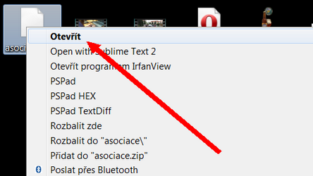

Po kliknutí, entru, vůbec nic. Po pravém kliku viz obrázek. A u reg K souboru není přidružen žádný program, který by mohl tuto akci provést. Nainstalujte potřebný program; pokud je již nainstalovaný, vytvořte přidružení pomocí ovládacího panelu Výchozí programy.

Tím screenem jsi chtěl říct co?

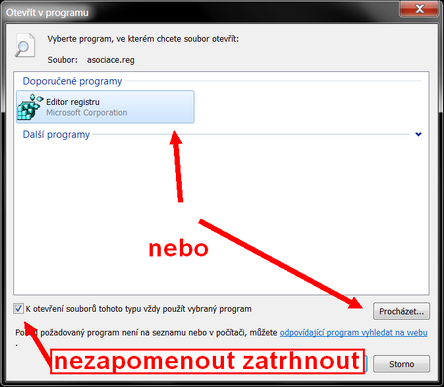

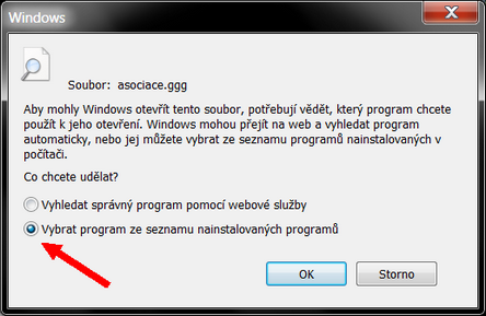

Mrkni do fotek a textu výše. O reg sem tam psal. ... Objeví se "Otevřít v programu"... Po výběru pak: "K souboru není přidružen žádný program, který by mohl tuto akci provést. Nainstalujte potřebný program; pokud je již nainstalovaný, vytvořte přidružení pomocí ovládacího panelu Výchozí programy."
nepsal jsi nic podstatného a odkazuješ na cizí zdroje. já nechci vědět, co možná mají podobného v různých odkazech cizí lidi, ale jak to přesně vypadá u tebe.

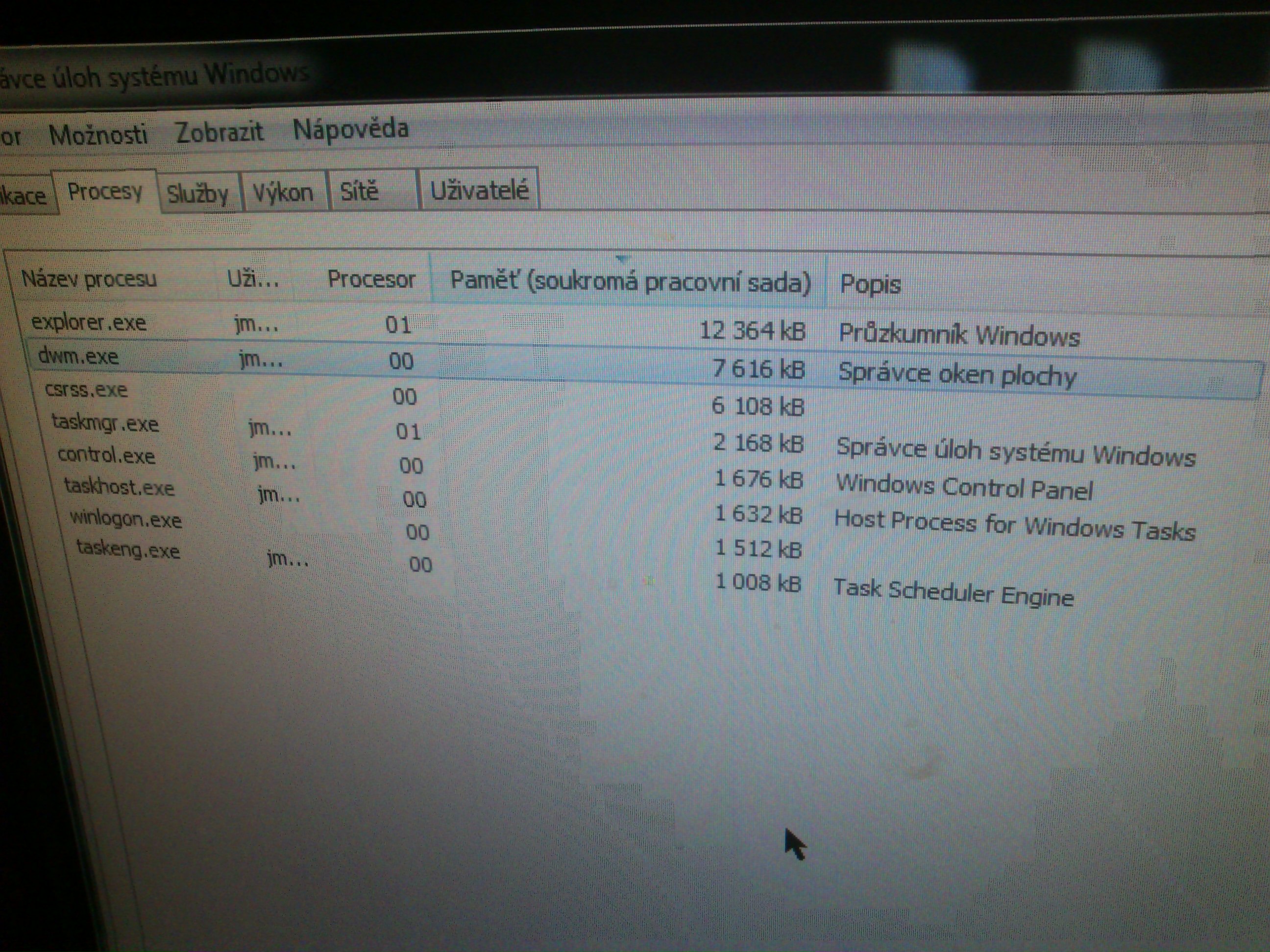

Výzva k přidružení skončí hlášením o nedostatku paměti a uvolnění paměti přes správce úloj (ten běží) je bez efektu a nebo vede k pádu W7.

když běží i správce úloh, mohl by vidět, jaký nepatřičný proces je v paměti.
