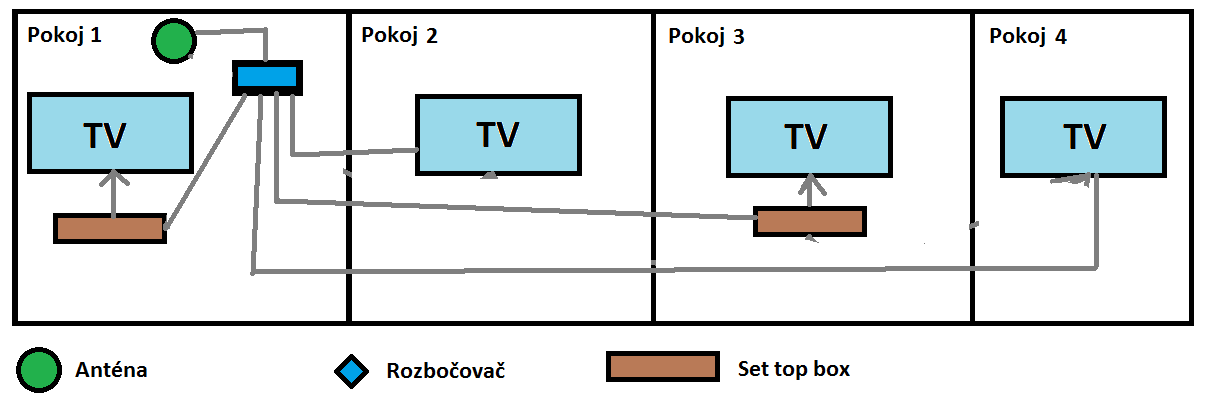

Ahoj,
doma mám hotové rozvody pro televizi, viz přiložený obrázek. Problém však je, že na set top boxu (HD) v Pokoji 3 nechytám HD kanály, protože je zde očividně slabý signál. Jak rozvody vylepšit, aby se mi podařilo HD chytat v pokoji 3?
Kabelová TV je od společnosti UPC, rozbočovače jsou předpokládám pasivní, nanejvýš hybridní (nepoznám rozdíl), set top box v pokoji 3 je HD, zatímco v pokoji 1 je "standardní". Pokud zapojím HD set top box v pokoji 1 namísto toho standardního, HD kanály bez problému naladím. V pokoji 2 jdou HD kanály naladit také, nicméně v 3 již ne. Zkusil jsem v pokoji 3 nahradit rozbočovač F-spojkou, nicméně bez úspěchu. Signál v pokoji 4 neřeším, tam je stará TV a není potřeba se tím nijak zabývat.
Možná by bylo nejsnažší objednat UPC na zavedení další přípojky v pokoji 3, cca za 500 Kč? Zde ale nevím, jestli by to bylo možné, resp jak složité.
Budu rád za každý tip / radu.
Zdraví,
tno

Ja sa ti na ten obrazok teraz nedostanem ale tu TV3 zapoj hned do prveho rozbocovaca (tam je najnizs…
MM.. 12.05.2015 17:52
Takže za anténu vrazit 3-rozbočovač namísto 2-rozbočovač a ten kabel táhnout až k HD set top boxu, t…
tno 13.05.2015 08:52

Ja sa ti na ten obrazok teraz nedostanem ale tu TV3 zapoj hned do prveho rozbocovaca (tam je najnizsi utlm), a kvalitnym hrubym (7mm) kablom, ne nejake cinske tenke sracky.
P.S. inac idealne je pouzit aktivny rozbocovac s 4vystupmi, alebo aktivny rozbocovac s nastavitelnym zosilenim pre 2.vystup, a do neho (do toho zosileneho vystupu) potom mozes davat pasivnych rozbocovacov doaleluja, ptz si mozes zvysit zosilenie na tom prvom aktivnom.
