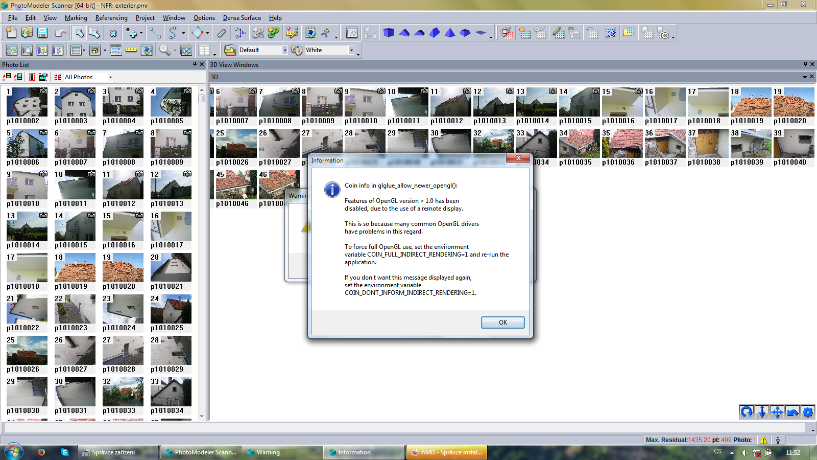

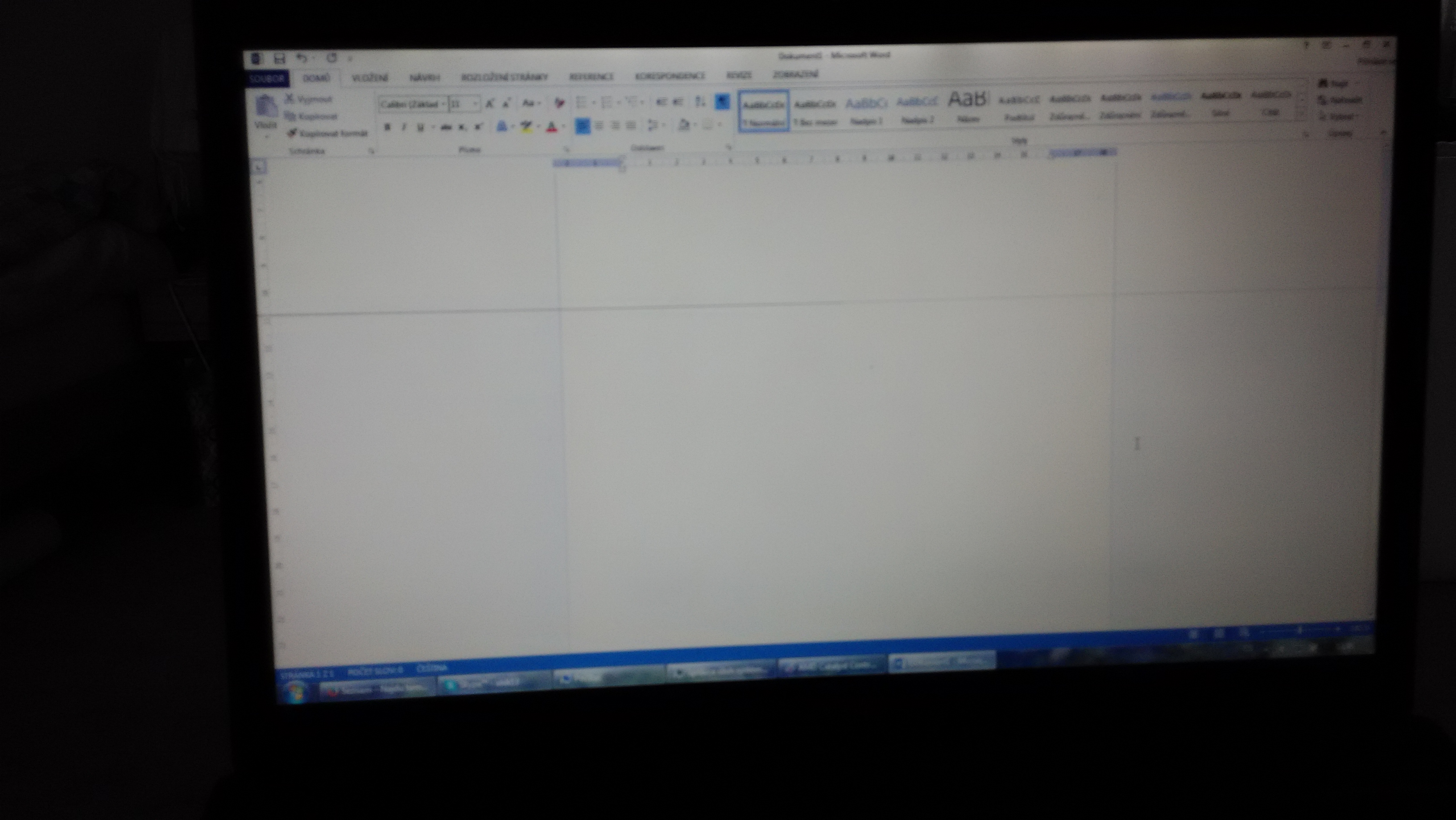

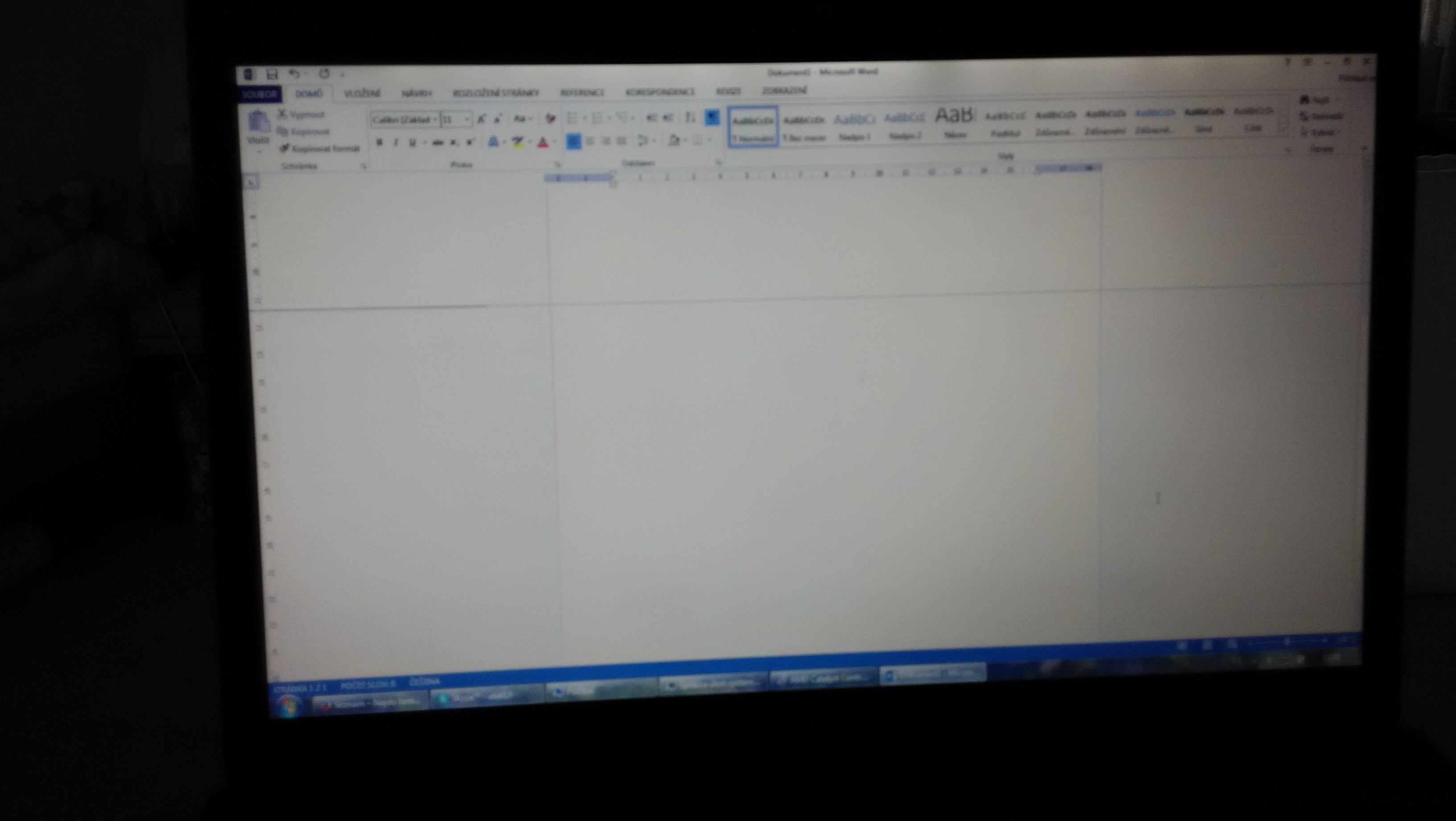

mám problém s ovladačem grafické karty AMD Radeon HD6650M. S ovladačem ze stránek Aceru mi nešly výstupy v programu Photomodeler. Psalo to o chybě OpenGL. Na stránkách programu doporučovali stáhnutí nového ovladače ke grafické kartě. Když ale přes stránky amd stáhnu nový ovladač - verze omega, problém s programem se vyřeší, ale na obraze se objevují vodorovné černé pruhy, které problikávájí. (viz fotka)
Protože v tom programu potřebuju dělat, není možný návrat ke starému ovladači (který jsem zkoušela a pruhy to s ním nedělá). CO je ale divné je, že pokud zapnu v prohlížeči youtube nebo stream videa, tak se ty pruhy přestanou objevovat. Nejvíce je vnímám při posouvání v okně (prohlížeč, word). Pokud ale okono s youtube nebo streamem vypnu, pruhy se zase objeví. Odzkoušela jsem to asi 7x a pokaždé to na ty pruhy mělo vliv. Máte někdo tušení, kde je chyba nebo jsem odkázaná to řešit touhle "metodou"?

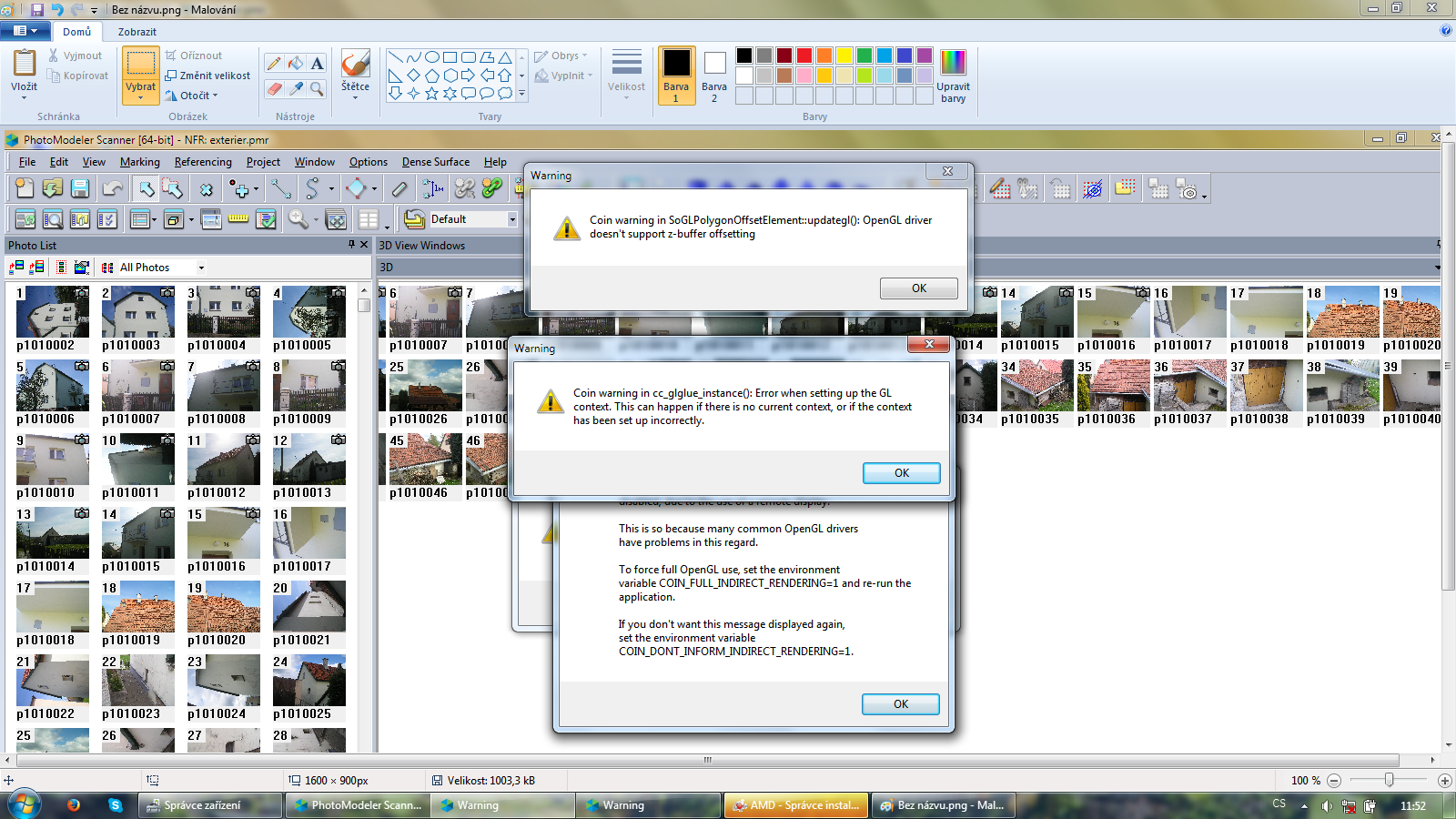

Notebook je od aceru (aspire 7750G). Mají tam tuhle verzi 8.901.4.0 2012/01/04, se kterou ale nejdou výstupy. Jedná se o program photomodeler, škola mi měla ten program poskytnout k diplomce, ale řekli mi jen, že si ho mám obstarat sama. Takže je nezajímá, že mě jako jediné to nejde a tím pádem nemůžu ani kontaktovat výrobce programu.
Jinak s tou beta verzi jsou ty pruhy taky a zruší je zas jen video přes flash player.
Na obrázcích jsou screenshoty z programu - hlášky.
