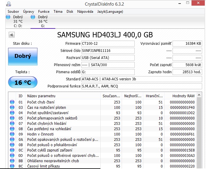

přece disk není na vyhození už sis konečně zobrazil stav disku, nebo tu jen klofeš zbytečnosti?
lední brtník 16.05.2015 13:27
myslíš ten crystaldiskinfo?
lorax 16.05.2015 14:48
lorax
hd tune nenašel chyby, crystaldisk taky ne, jen bios ho nevidí. vyměň sata kabel.

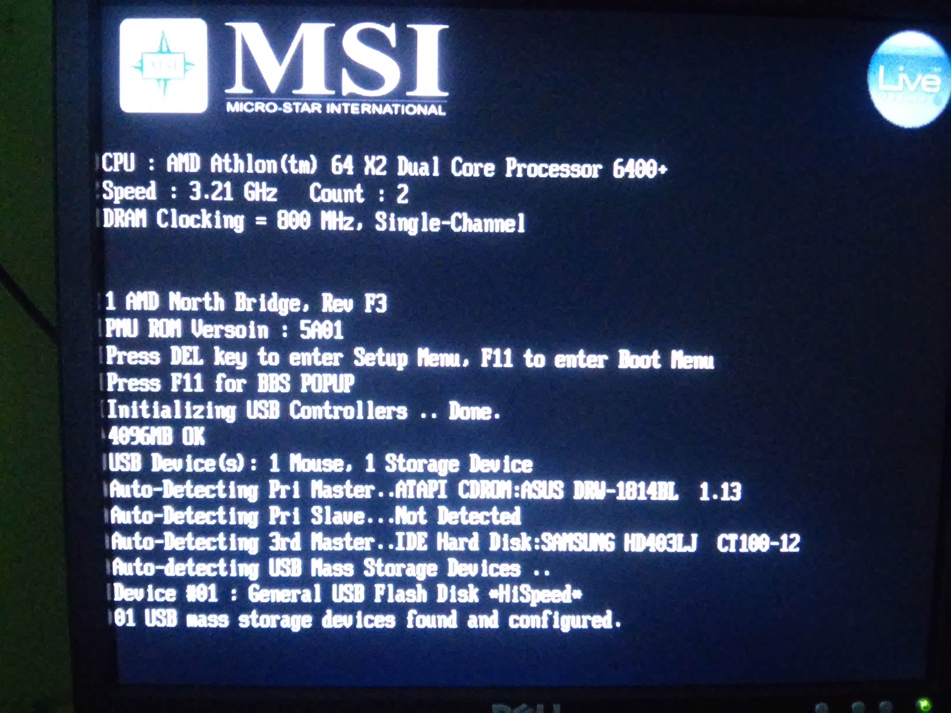

ještě čím to že hned při načítání se objevuje to "not detected"
lorax 16.05.2015 17:49
lorax
Mas tam zdetekovany samsung disk. Co tam este chces mat dalsie zdetekovane? Vsetko je tam spravne. N…
