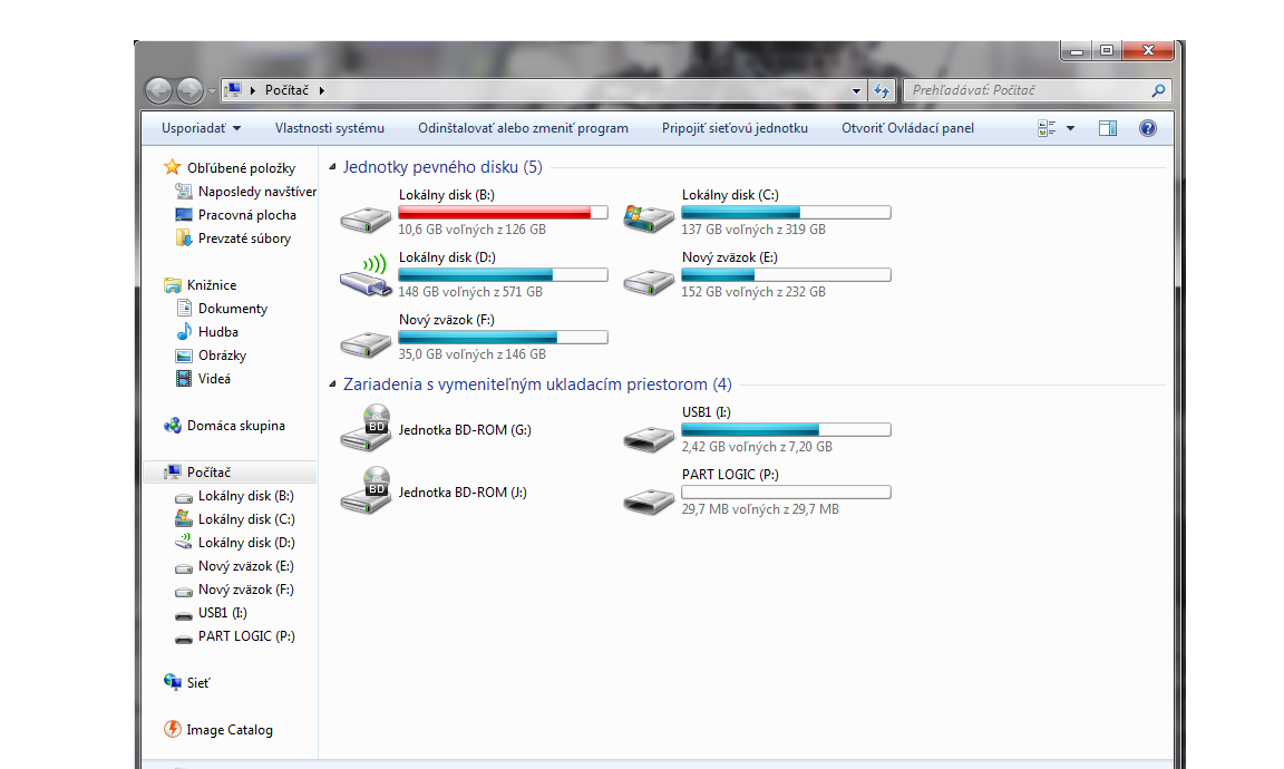

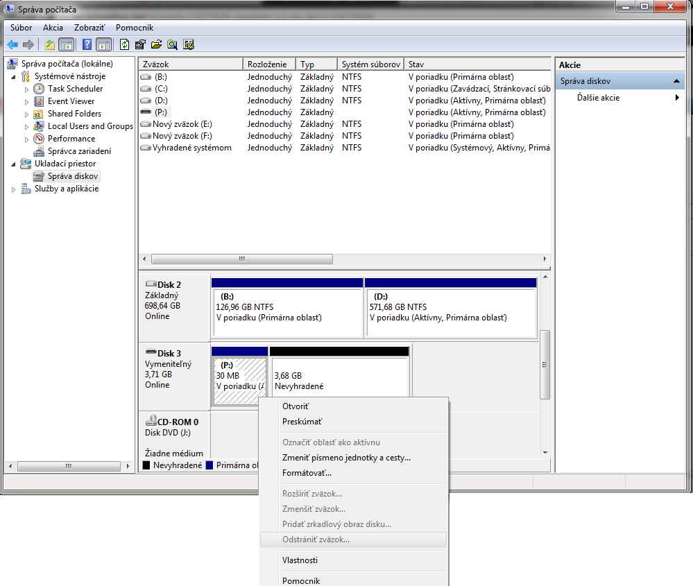

nejde mi odstranit tu particiu

Spusť tu Správu počítače s vyššími právy (tedy jako Správce, Administrátor).

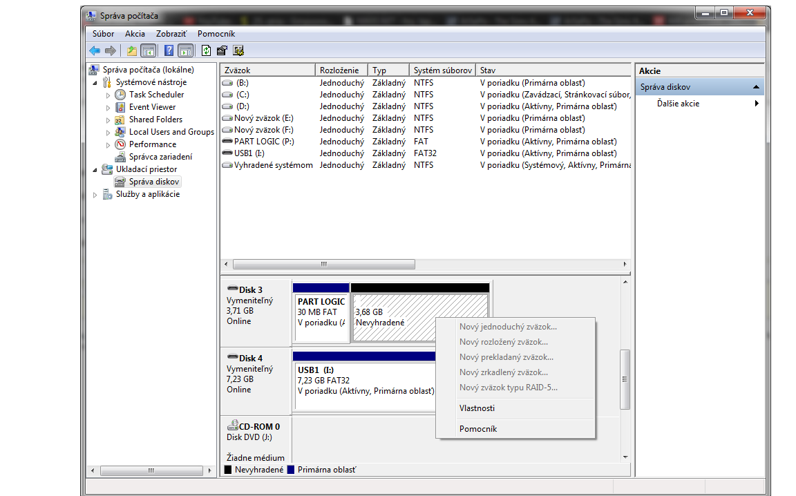

furt to iste

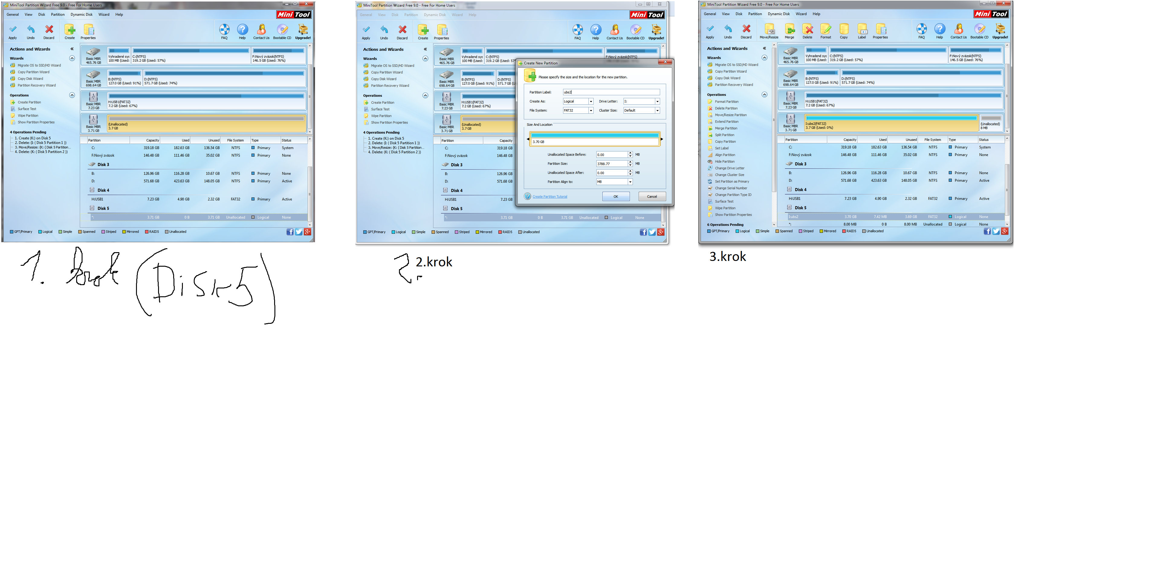

v tom partition manager mi ukazuje dobre ale v sprave diskov ukazuje stale rovnako a aj v tento pc a…

nejsi schopný sem dát screen z partition wizard. nepišeš, jestli je ten usb trvale zasunutý, nebo js…

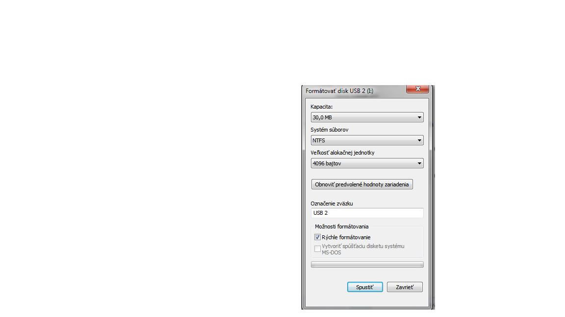

urobil som to a aj tam v tento pc ma len 30MB

Než jsi tam začal cpát ty písničky, naformátoval jsi tu flešku? Pokud ne, tak si to zopakuj.
nepišeš, jestli je ten usb trvale zasunutý, nebo jsi ho dal znovu detekovat.
stáhni si bootovací verzi toho partition wizard, nabootuj z něj, oprav v něm ten usb. (stačila by i verze pro windows, jenže ty nejsi schopný číst a pochopit, co máš dělat)
tak potřetí: nemáš to dokola formátovat - máš zrušit oddíly na tom usb. teprve potom vytvořit 1 oddíl přes celou flashku a ten zformátovat.

Tu FLASH musis vymazat vsetky parrrticie co tam mas a potom vytvorit novu FAT32 a sformatovat.
Ak ti nejde ani jedna particia vymazat tak skus kliknut na celu tu zlosku = tam kde mas napisane "DISK 3" tak tam klikni PRAVYM tlacitkom mysi a najdi tam nieco ako vymazat alebo rozsirit oddiel alebo nieco take....
Chod do start najdi si tam polozku prikazovy riadok a klikni na to pravym a zvol spustit ako spravca.
Tam potom napis prikaz diskpart, potvrd a do neho pis
list disk
select disk spravne cislo
clean
ked chces aj oddiel (u flash neni potrebne = big floopy mode), tak zadaj este:
create partition primary
A nakoniec tam napis:
exit
