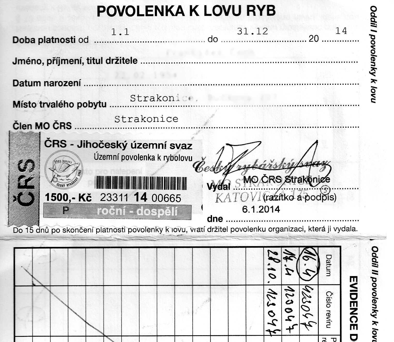

					Ahoj.
Ne každá tiskárna umí tisknout tak dlouhý formát takže neprojede celý a zůstane viset v tiskárně. Potřeboval bych tedy doporučení na nějakou tiskárnu pro tisk dlouhé šály 130 x 653 mm, kde se tisk odehrává na sedmi řádcích v prvních deseti centimetrech + tisk na běžné formáty. Ideálně tisk na šálu + zásobník na A4 aby se to nemuselo stále přehazovat. Druhá možnost by byla tiskárna která si šálu zatáhne, vytiskne potřebnou hlavičku a zase ji vysune zpět, jako to mají na poštovních přepážkách. Sice by to znamenalo tiskárnu navíc ale bylo by to rychlé bez čekání na průjezd.
banner printing zvládají tuším epsony, u Canonu to jde pouze definicí dlouhé stránky, ale maximum je tuším necelý půlmetr.
I některé HP to zvládají, ale většinou je to otázka ruční výměny papíru. Pokud by to mělo být bezobslužné, tak bych to řešil asi termotrasferem. (nevím co přesně chceš tisknout - zkus to pls. upřesnit.)
Je to na tisk rybářské povolenky, viz. příloha. Vytiskne se pouze hlavička a zbylých 55 cm už jen zbůhdarma projede. Při výdeji povolenek tisk v intervalu 2-5 minut podle vytížení systému. Každé zjednodušení a zrychlení když nám stojí 20 nasranejch lidí v kanceláři je dobré.
