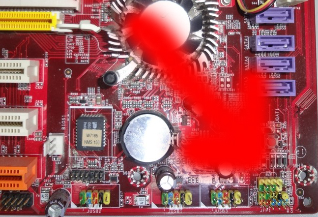

tak jsem koukal do manuálu desky a jediné co by to mohlo být JAUD1 ale tam se připojuje konektor aby…

Tam kde ukazuje šípka je konektor, nad ktorým je napísané SPK - Speaker [http://pc.poradna.net/file/…

tak jsem koukal do manuálu desky a jediné co by to mohlo být JAUD1 ale tam se připojuje konektor aby ti šel zvuk i na předním panelu skříně ale ve předu na skříni nejsou žádné výstupy pro zvuk a nic jiného na desce jsem nenašel tak nevím
[http://pc.poradna.net/file/view/22557-k8nsli-jpg]
Speaker je taký pičus [http://www.vgmpf.com/Wiki/images/3/3e/PC_Speaker_-     _Piezo.jpg], ktorý sa nachádza v každej bežnej skrinke.
PC pri normálnom zapnutí raz pípne. Ak ho niečo bolí, ale doska o sebe ešte vie, tak niečo zapípa. Väčšinou jej stačí len pripojený procesor a zdroj.
