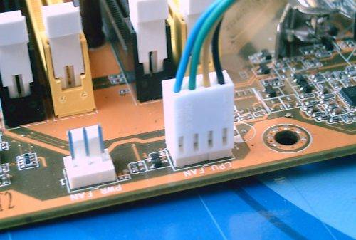

podla mna su tie Ventilatory fajn... ved skus ich zapojit do Zakladnej dosky = kazda doska ma minimalne 2 vstupy na ventilatory.
Ak sa ti roztocia tak potom problem bude tam co som pisal.
To jsem nemyslel, že jsou to špatné ventilátory. Kvalitní určitě jsou a přirozeně nejlevnější taky nebyly...Bohužel nemohu najít knížečku (schema) od mé základní desky GIGABYTE Z97-D3H, bez ní nejsem až zase tak zkušený zapojovatel...
To najdeš i bez manuálu 3 pin to se splést nedá.
To se tedy myslí ty SYS_FAN1 a SYS_FAN2 ? Případně tam vidím ještě SYS_FAN3...
Je to jedno, kam se ty 2 ventilátory zapojí?
Jo FAN označuje ventilátor a je jedno kam ho zapojíš.
