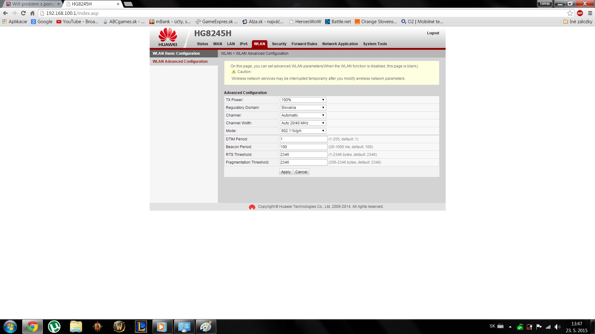

Zdravím
Chcel by som sa spýtať či by mi niekto nevedel poradiť ako správne nastaviť wifi respektíve zvýšiť rýchlosť download / upload.
pripojenie mám optické od orange. 250mb/s download 100 upload. čiže 25mbps download cca.
problém je v tom že cez kábel je to v poriadku full rýchlosť a cez wifi do 4mb/s.
smerovač huawei HG8245H ktorý je zároveň aj wifi. a wifi v nb Intel(R) Centrino(R) Wireless-N 2230.
nastavenie cez prehliadač vyzerá v poriadku. ale v tom sa moc nevyznám.
ďakujem za odpoveď.
Mas 250Mbs download, ale tvoje WiFi zvládá 64Mbs, případně o něco víc, pokud máš N-kovou. A to jen v…

aha čiže lepšie to nebude no to je nahovno. myslel som že cez wifi sa dá dosiahnuť aj viac. ok díky…

musel by sis pořídit 300mbit ap (paktická rychlost je 125mbit bez zdí, pro jediný připojený wifikrám…

Tezko rict jak mas nasteveny router/wifi rezim (b/g/n) a celkove nastani wifi routeru... smerovac(ro…

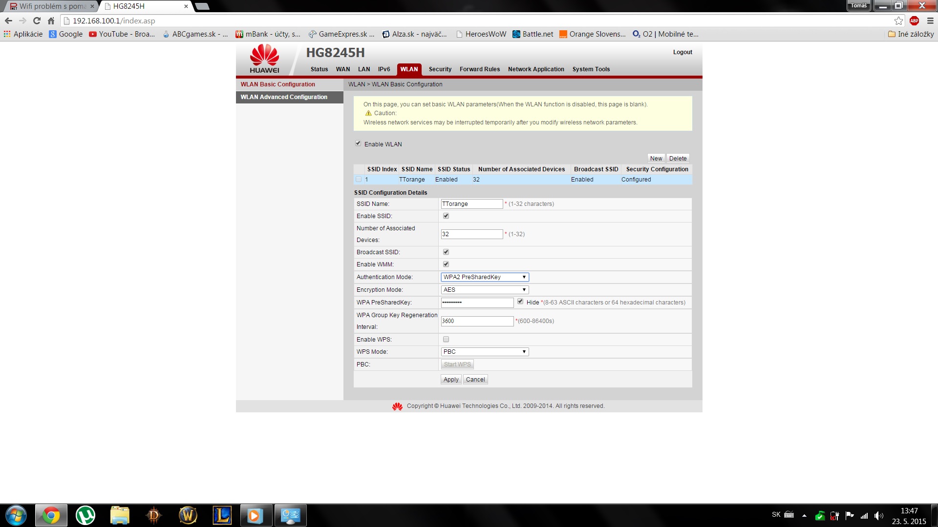

smerovač je nastaveny tak jak som ho dostal nevyznám sa v tom ide sem hodiť nastavenie aj wifi aj sm…

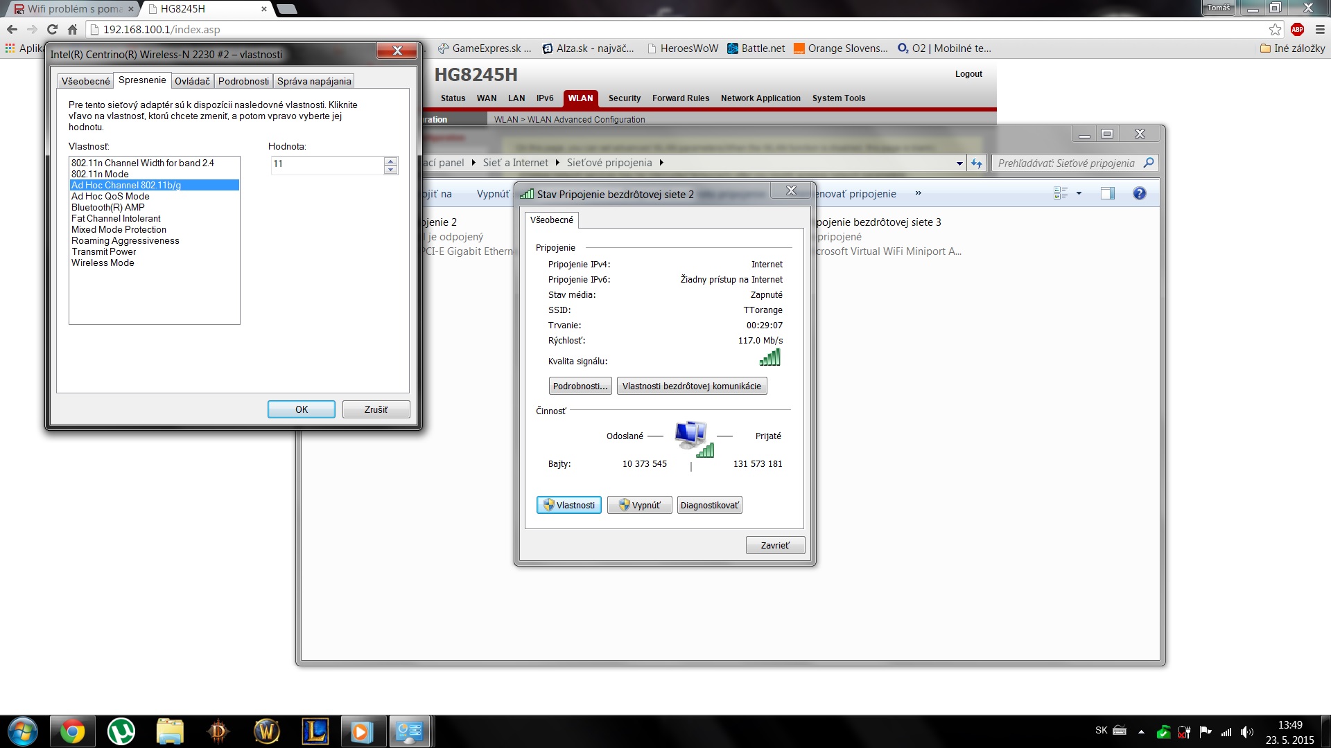

Takže jedeš přes N, rychlost 117Mbs. Víc z toho fakt přes WiFi nevytáhneš.

ok díky moc všetkým za odpoveď skúsim aj ten adaptér bo do druhej izby by musel ísť asi tak 10M kábe… poslední

Mas 250Mbs download, ale tvoje WiFi zvládá 64Mbs, případně o něco víc, pokud máš N-kovou. A to jen v případě kvalitného signálu. Nějaká ta zeď je jde to dolů.
Jak to zrychlit? Připojit se kabelem.
