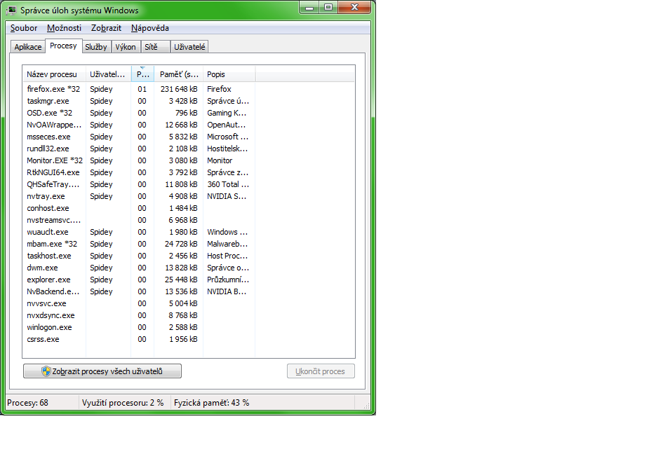

Ještě jsem udělal screen procesů, jestli vám to nějak pomůže.
Guset 26.05.2015 18:26
Guset
ty z těch pidisloupců něco poznáš? připadá ti ten screen normální? potřebuješ vidět z jakých míst ty…

Já jen doúplním Brtníka - klikni dole na tlačítko zobrazit procesy všech uživatelů, protože jsi urči…

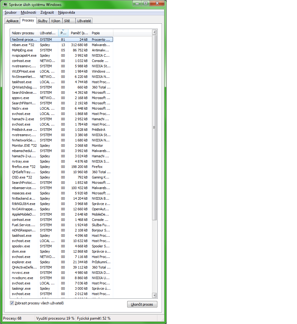

Nyní by mě zajímalo proč mám asi 20x spuštěných stejných procesů. :(

Kdybys kliknul na titulek, seřadí se ti to podle abecedy - bude to přehlednější Kdybys rozšířil slou…

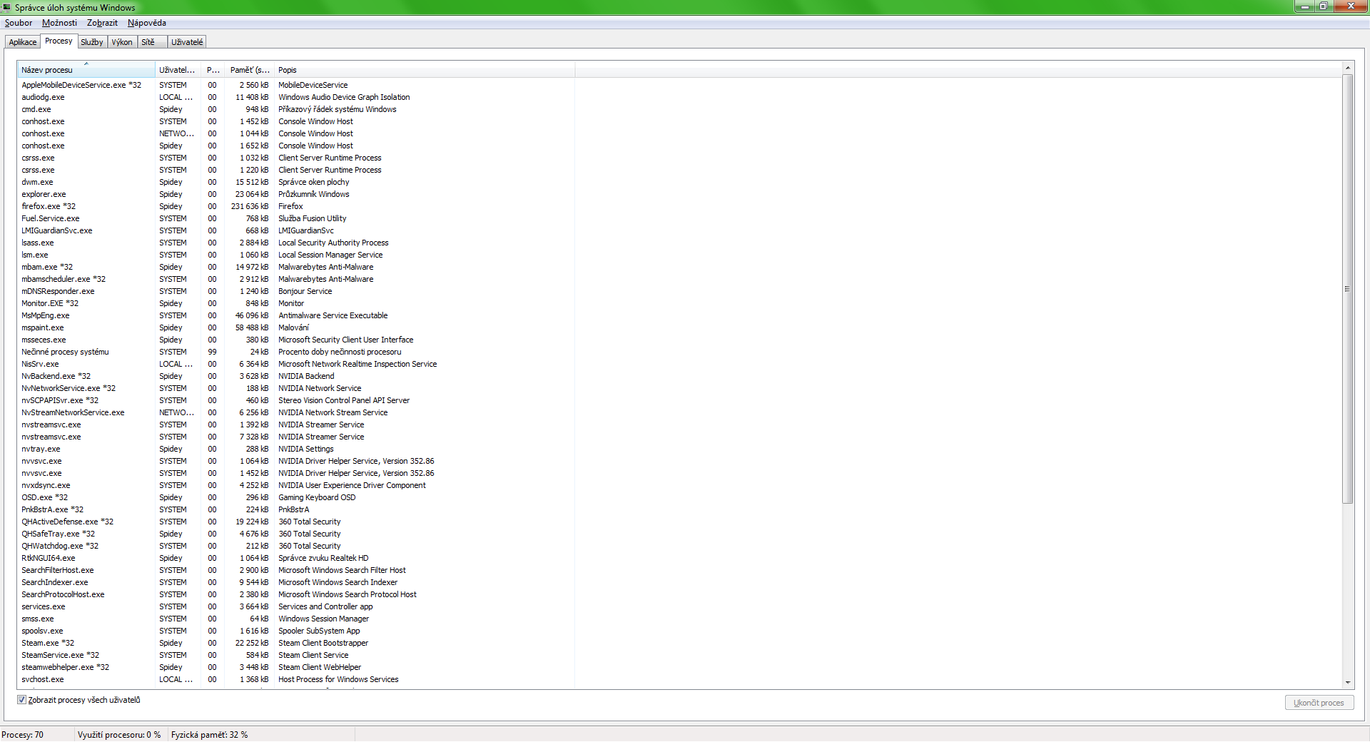

Procesy

Pokud by sis zobrazil i příkazový řádek, bylo by to ještě veselejší a hned bys věděl, odkud se to po…

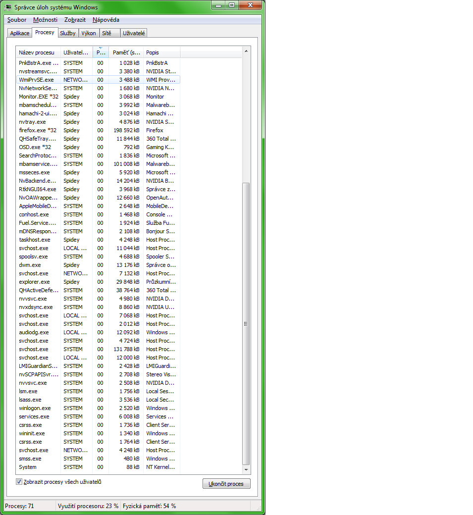

PunkBuster je OK.
touchwood 31.05.2015 15:06
To byl jen příklad, na jaké procesy bych se zaměřil. Často jsou tam procesy s vygenerovaným jménem.… poslední

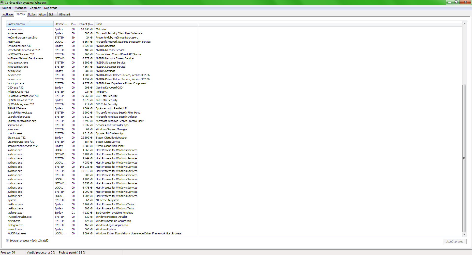

bonjour service zakaž, nainstaloval jsi nekompatibilní shit od apple. něco jsem ti výš psal, nic jsi…

příkazový řádek je důležitý, protože škodlivý proces se může jmenovat stejně jako standardní systémový, jen se spouští z jiného adresáře. Taky nemají tyto procesy obvykle popis, což může sloužit jako rychlá orientace
360cosi je možná důvěryhodné, ale sám bych si ho do PC neinstaloval, i kdyby mě o tom přemlouvalo 10 odborníků. ze servisu. Tyhle anti-všechno balíky jednak dokážou šíleně zbrzdit PC a dále je běžný uživatel nedokáže nastavit, takže většinou hrozí dva extrémy - všechno povolí (a je to jako kdyby tam neměl nic), nebo všechno zakáže (a pak mu blbnou programy, internet, ...).
Můžeš si aspoň ve Správci procesů zobrazit cestu k souboru (menu Zobrazit -> Vybrat sloupce)?
A co je schováno pod jednotlivými svchosty zjistíš dle identifikátorů PID z výpisu příkazu "tasklist /svc" (zadáš v okně cmd).
