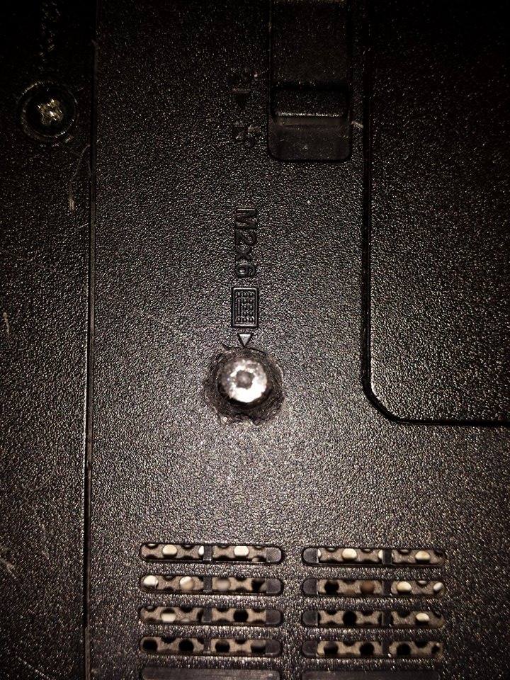

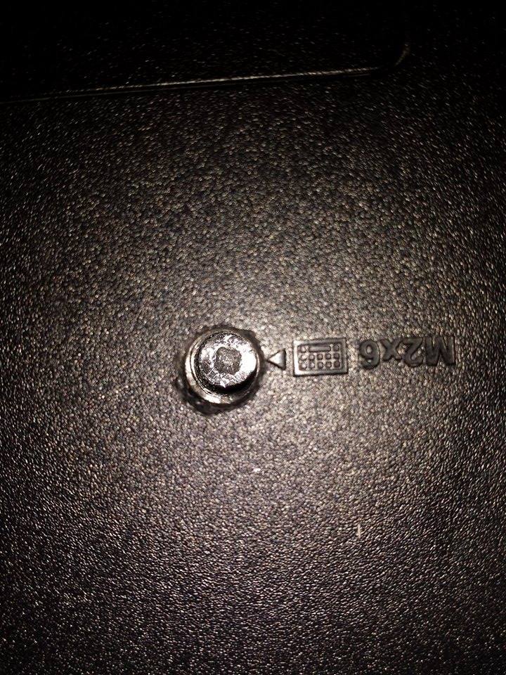

Zdravím,mám problém so skrutkou na notebooku, snažil som sa ju odskrutkovať ale poškodil som tu hlavičku a viacmenej je to vyšúchané. Neviete o nejakej metode ako ju dostať von? Chcem si vymeniť klavesnicu.. Dakujem
Ide o skrutku M2x6,LenovoG580

Použil jsi šroubovák nevhodné velikosti, co? Můžeš to ještě zkusit se šroubovákem o číslo větším, al…

Použij správný vercajk.

Sehnat maly levotocivy vrtak (prumer 4-5mm) a akusroubovakem zkusit s vetsim pritlakem a pomalymi ot… poslední

Použil jsi šroubovák nevhodné velikosti, co? Můžeš to ještě zkusit se šroubovákem o číslo větším, ale kvalitním, co nemá sjetý hrany.
Další možnost je, pokud je okolo hlavičky šroubu dost místa, vzít kvalitní a ostrý štípací kleště (boční) a do nich šroubek chytit a vyšroubovat.
