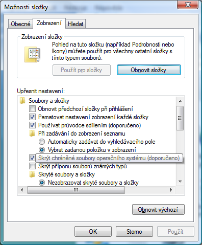

... Pod fotkou mám jen číslo, které jsem zvolila a nic víc... Kde se to zapíná?
Zrušíš zatržení u položky "Skrýt příponu u souborů znamých typů".
![[http://pc.poradna.net/file/view/22595-moznosti-slo zky-png]](/file/view/22595-moznosti-slozky-png)
Díky - tak jsem to v té složce provedla - a u popisů souborů mi vyskočilo JPG. Tak nemusím nic přepisovat, ale stejně to nejde...

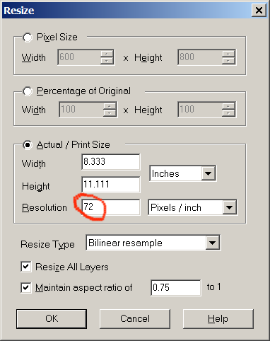

Napevno? Dpi je součástí hlavičky a standardně tam programy ukládají 72dpi. Novější foťáky, jak jsem si všiml, tam už dávají 300dpi.
Možná bych tam zkusil dát těch 300 a hned se bude vědět, jestli je to tím...
Tady to máš s hodnotou 300 dpi, zkus jestli to půjde...
HURÁÁÁÁÁÁÁÁÁÁÁÁÁ!!! Konečně! Jde to! Zobrazilo se to!
Prosím tě, poraď mi ještě, co mám s těmi naskenovanými fotkami udělat, jak to provést, aby se zobrazily. DÍKY MOC! ( Prosím, jestli můžeš, tak polopaticky - jak tam dát těch 300dpi).
Inu ve vlastnostech obrázku změň DPI. Snad to některý program umí i hromadně. V kreslících programech to nastavení bývá u změny velikosti:
![[http://pc.poradna.net/file/view/22610-dpi-png]](/file/view/22610-dpi-png)
Tak jsem to provedla v IRFANu. Ještě jednou DÍKY!
