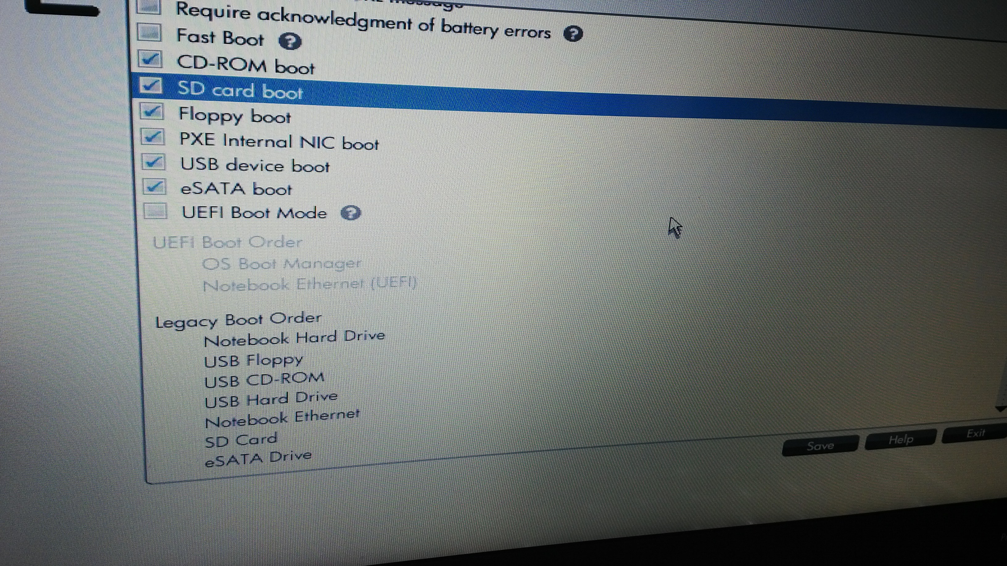

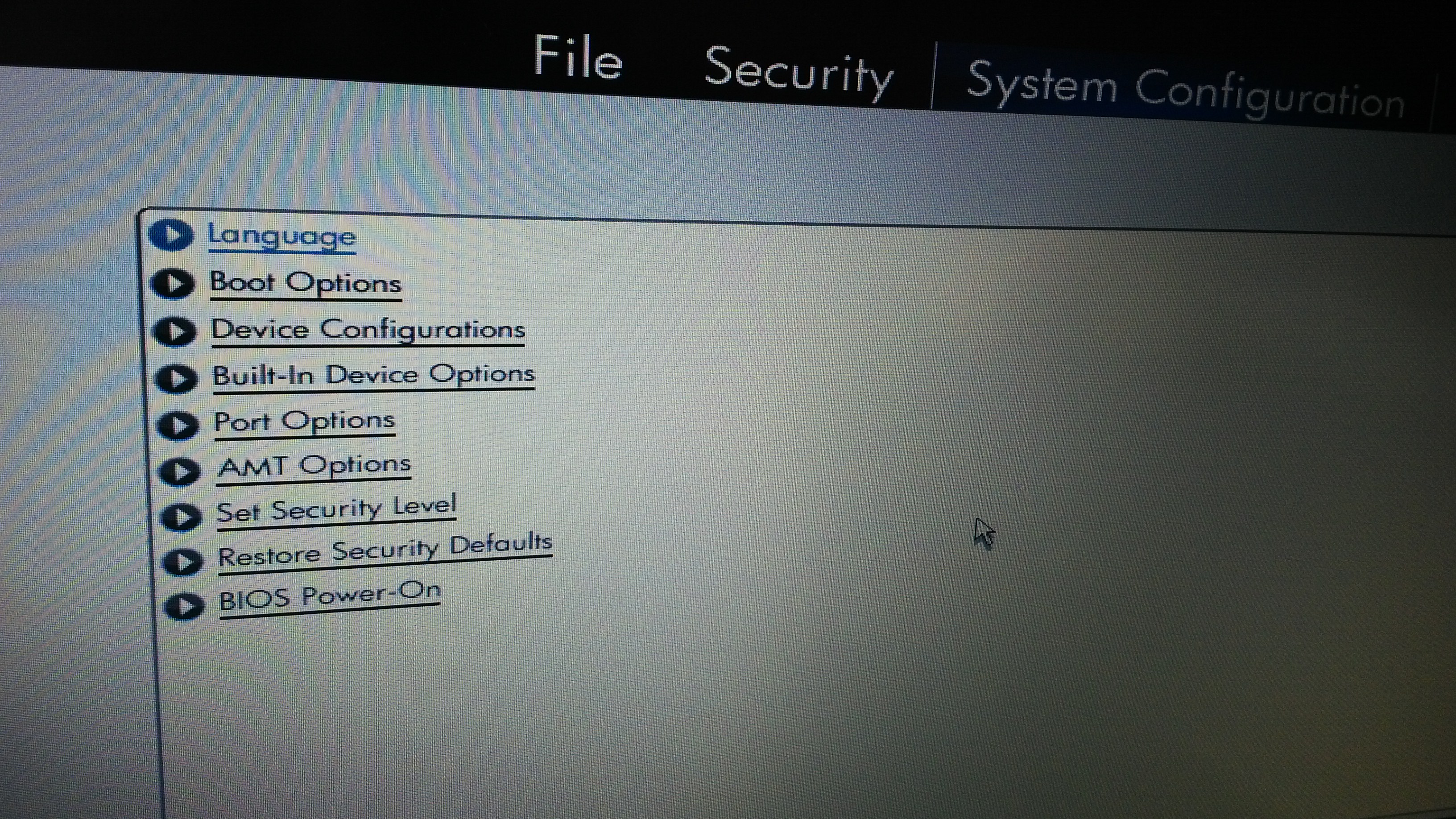

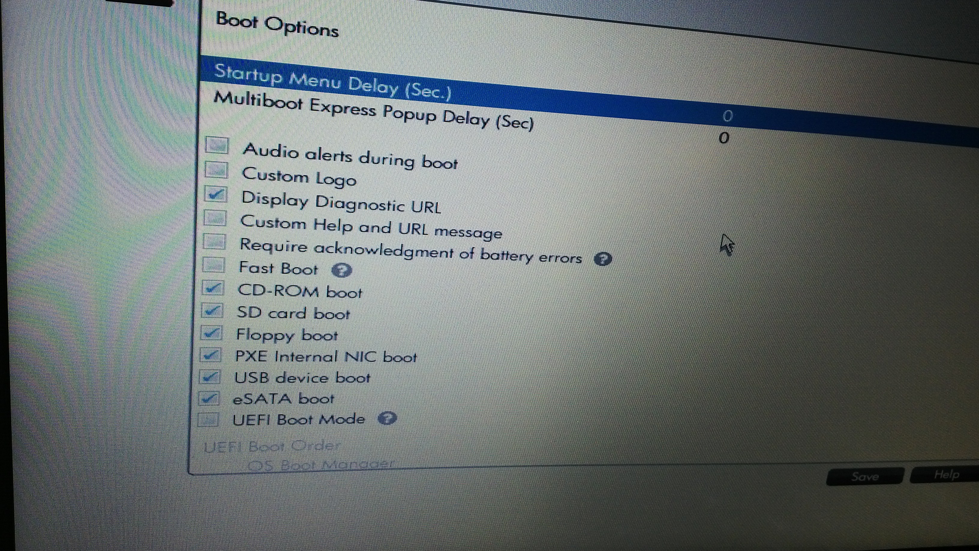

zde jsou fotky boot menu na notebooku Dále jsem zkusil onen stahli iso obraz spustit ve VirtuualBox…

To iso je zmetok, stiahni si ine.
MM.. 03.06.2015 19:14
Ak je to W7 64bit, tak mozes povolit UEFI boot mode, potom nabootuje asi aj ten zmetok iso, snad sa… poslední
MM.. 03.06.2015 19:16
