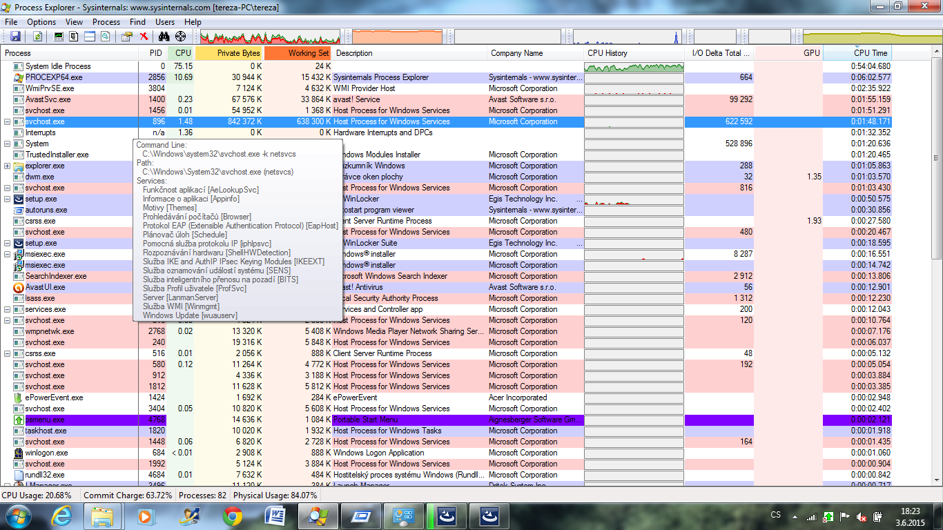

v tomto týdnu řeším už druhý notebook se stejným problémem, proces svchost.exe (netsvcs) zabere veškerou RAM, kolem 1,2GB (ze 2 GB celkem) a s notebookem se nedá cca půlhodiny pracovat. Stává se to při hledání aktualizací Windows, ať už ručním nebo automatickém. Přikládám obrázek.

procexp (sysinternals) ti zobrazi ze co konkretne bezi pod tym konkretnym svchost ktory zabera tu RA…

... aha uz vidim screenshot uz si to pozrel v procexp. Tak ako prve odinstaluj avast, restart, a sku…

BTW. preco ti tam bezi setup.exe z nejakeho winlocker suite? To jedine ti vytazuje CPU (nejakych 20%…

procexp (sysinternals) ti zobrazi ze co konkretne bezi pod tym konkretnym svchost ktory zabera tu RAM.
Vseobecne je mozne ze si tam vytvara nejake databazy updatov apod, tomu sa nevyhnes, na pomalom PC co je tvoj pripad to je potom tragedia. Ale ked to nechas raz prejst tak by to nemal robit zakazdym. Skusil by som len tak preistotu zmazat aj obsah windows\softwaredistribution\downloads, ci sa nieco nezmeni. Ale moze to byt trebars aj nejak posahany win alebo aj nejaky vir apod, skontroluj si co presne bezi pod tym svchostom

... aha uz vidim screenshot uz si to pozrel v procexp. Tak ako prve odinstaluj avast, restart, a skus to update znova. Davat antivir na taky HW a potom sa divit ze to je uplne zdochle, hmmm.
Vytazenie CPU ale nemas skoro ziadne, RAM je este 20% volne, NB by mal byt este pouzitelny. Swap mas nastaveny staticky (min=max)? Mas dost miesta na disku? (prip. mozno by pomohla defragmentacia ak je zapratany disk velmi a je tam vela fragmentov uz)
problém nastává při každém hledání aktualizací, znova a znova. Celkové využití RAM šplhá na 94%, těch 80% je vyjímka. Po půlhodině je vše v pořádku, proces využívá cca 150MB a celkové využití RAM je kolem 60%. Notebook donedávna šel svižne.
