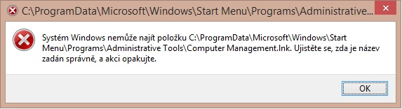

Disk je normálně zapojen v napájení a huči, správa diskov mě házi ale tuto chybu
Ja sa na ten obrazok teraz nedostanem, nemozes to napisat slovami?
je tam toto
![[axPAwYY.jpg]](http://i.imgur.com/axPAwYY.jpg)

![[http://pc.poradna.net/file/view/22677-menu-png]](/file/view/22677-menu-png)
Aha ok, tak ma rozosrate windows, to uz tu tusim raz bolo, v programdata hehehe, asi virmi.
