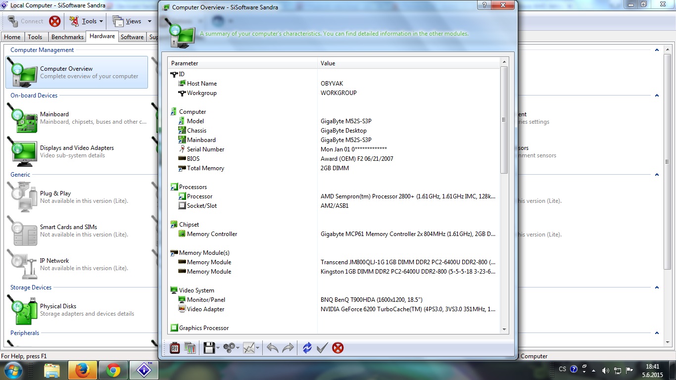

Bios je tam 06/21/2007-NV-MCP61-6A61KG06C-00

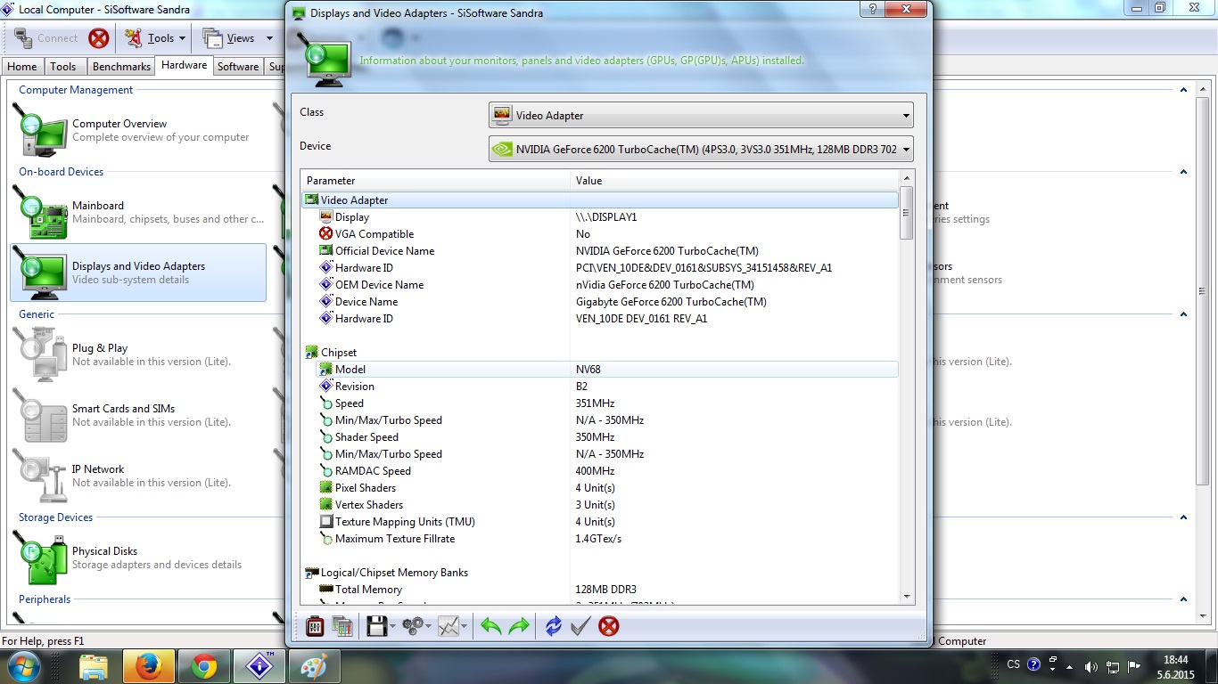

Na to je potřeba vědět i to, co máš za zdroj a grafiku. První zjistíš okem, druhé třeba pomocí GPU-Z…
karel 05.06.2015 18:39
grafika

jeste neco jestly pomůže
fanfan 05.06.2015 18:47
fanfan
Oko stejně nepoužils, škoda peněz na upgrade.

grafika je pouhým okem gigabite

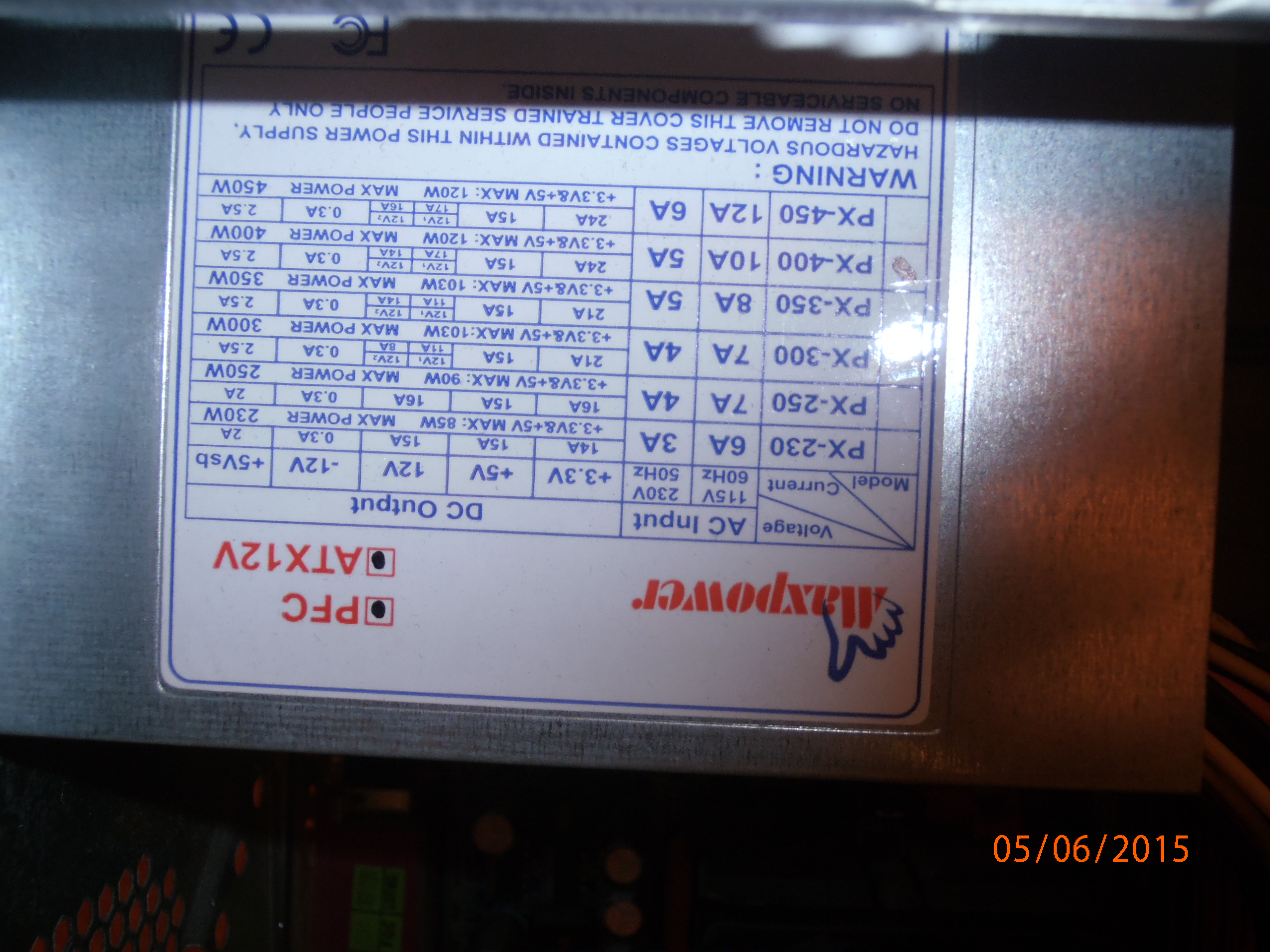

To zjišťuješ jak? Pochopils, že se na ten zdroj musíš přímo chlapsky podívat?
karel 05.06.2015 19:03
koukal jsem na něj a je tam atx a pak je tečka u px 400w

alawpower pfc atx12v

To je marný. Když už to neumíš přečíst, tak alespoň vyfoť štítek a tu fotku dej sem.

tak fotka stitku
fanfan 05.06.2015 19:14
fanfan
Mas tam 2 vetvy 14A a 17A, to je este relativne dobre. Nemusis to nutne menit.
